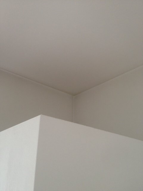

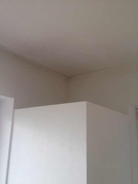

nach 1,5 Jahren merken wir das in der Ecke des Kamins sich gelbliche/graue Rußflecken an den Wänden / Ecken absetzen.
Wir haben versäumt beim Einzug mit einer weißen Farbe inkl. eines Nikotinblockers zu streichen. Müssen wir jetzt nachholen. Grundsätzliches, der Wärmeausgang/Sitz ist auf dem Kamin, gibts evtl lösung wie einen Rußfilter oder ähnliches ?

Hast Du mal Bilder von der Wand?
Olliwerde ich machen udn reinstellen...
HilfeHilfe15.03.16 20:30M
Musketier16.03.16 00:06Eventuell mal unter Schwarzstaub oder Fogging suchen. Keine Ahnung ob das sowas ist.
