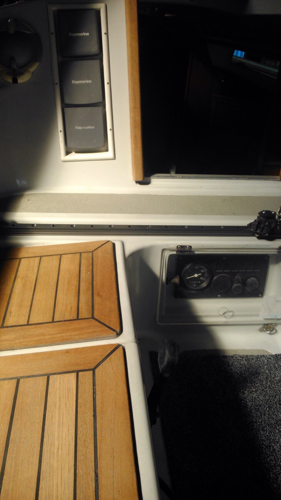

Den Spalt Vinyl Fliese würde ich nicht mit Sille, schon gar nicht mit Acryl verfugen. Beide Produkte wären mir da nicht haftstark genug. Acryl kannst nehmen in Ecken von Rigipsplatten, da ist es trocken, das bisschen Bewegung macht es mit. Sille ist zumindest sehr wasserfest, haftet aber nicht wirklich stark. Das ms polymer ist wasserfest und sehr sehr haftstark, dazu auch noch sehr elastisch.
Schau das Bild. Das sind massive Teakleisten,mdamit auf Deck verklebt, dann verfugt. Muss nicht schwarz sein, hier fand ichs hübsch. Bild ist von 2014 Herbst. Trotz Sonne, Regen, Salz und darauf herumlaufen alles dicht bis heute. Hab ich selbst gemacht. Bin ich etwas stolz darauf. Smile Karsten
