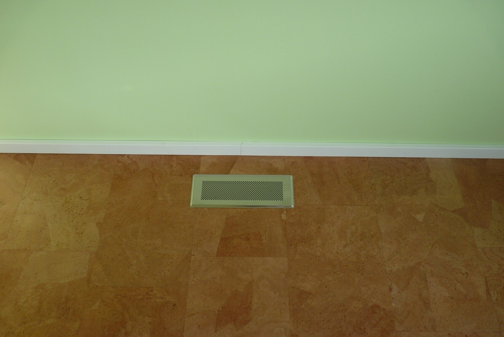

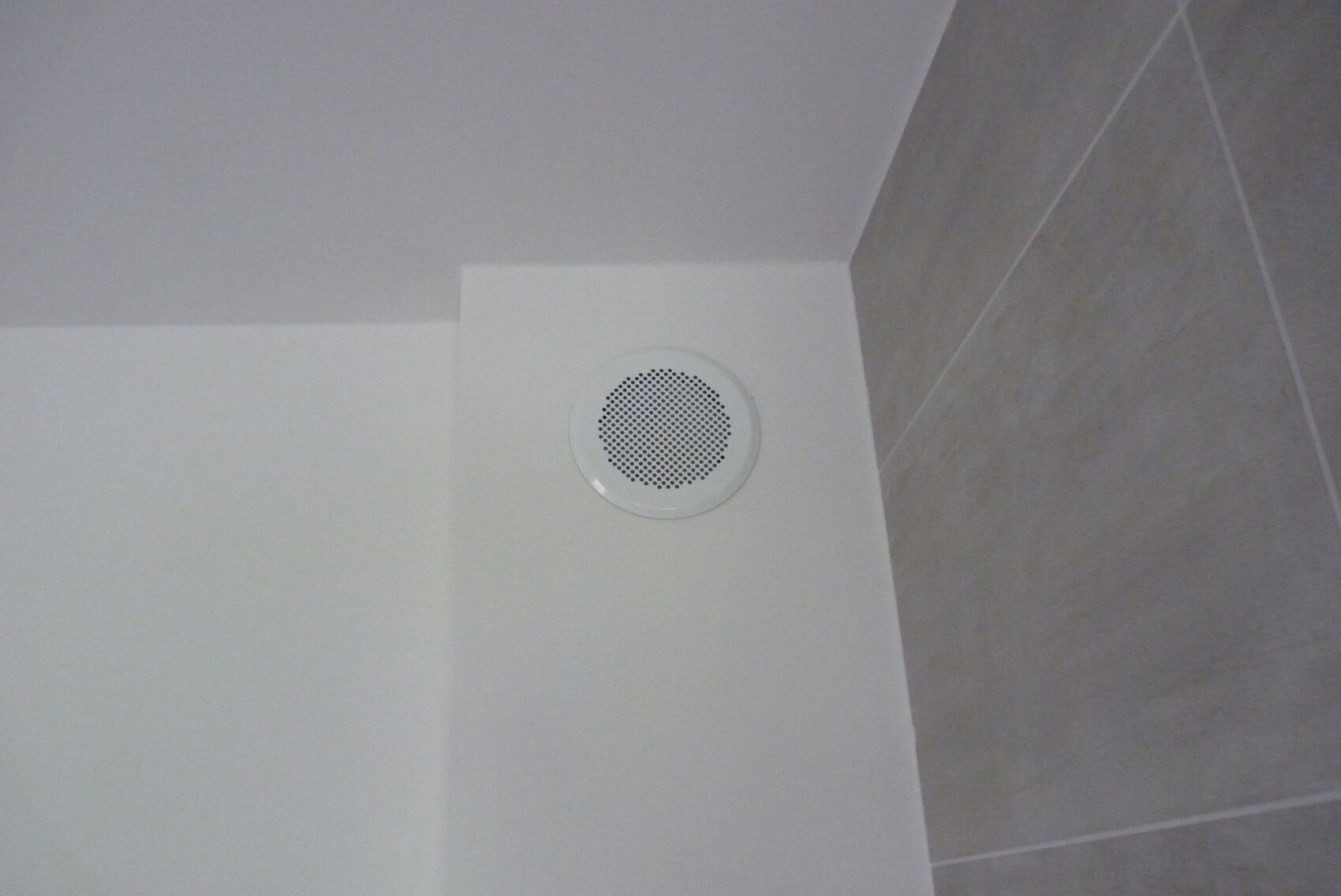

Die PLUGGIT-Blende schaut schon gut aus, aber irgendwie auch wie eine Duschrinne.
Runder weißer Lautsprecher an einer Wand in der Zimmerecke, neben grauen Fliesen.
Grüne Wand mit weißer Sockelleiste, braunem Boden und mittig liegendem Bodenlüfter.

Sehr schick... Katze und Pluggit Bodenauslass^^
Rein physikalisch sehe ich das schon als sinnvoll an mit dem Bodenauslass. Immerhin kommt bei einer Wärmerückgewinnung ja warme Luft aus der Lüftung, und die steigt ja dann nach oben. Ist der Auslass oben an der Wand, ist die frische Luft auch erst mal da oben.

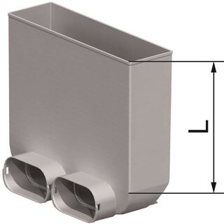

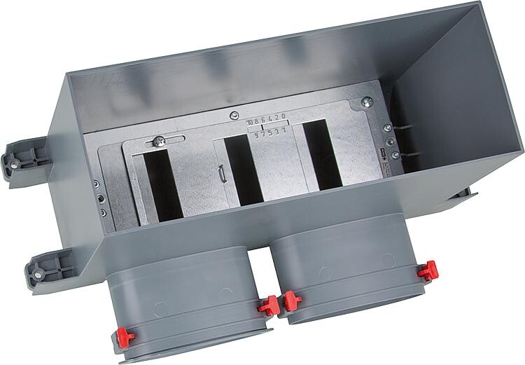

Könntest du mir evtl ein Bild mit abgenommenem Abdeckgitter machen? Hintergrund ist der, dass ich diverse Fertigungsmöglichkeiten (zB CNC-Fräse) habe und mir überlege ob ich da nicht selbst ein paar personalisierte oder einfach schöner designte Abdeckungen machen könnte...
Kann man die Auslässe auch ohne Abdeckgitter kaufen?
Mycraft16.07.18 21:28
Ja die Unterteile sind einfach nur Formteile aus Blech oder PP
Welches Gitter oben draufkommt ist in der Regel dem eigenen Gusto überlassen.
Ein Bild ohne Gitter bringt nicht viel es ist nur ein Blechkasten zu sehen.
Hier sind Varianten:
Metallischer rechteckiger Kabelkanal mit zwei runden Austrittsöffnungen unten
Offener grauer Metall-Verteilerkasten mit Innenplatte und zwei unteren Kabeldurchführungen.

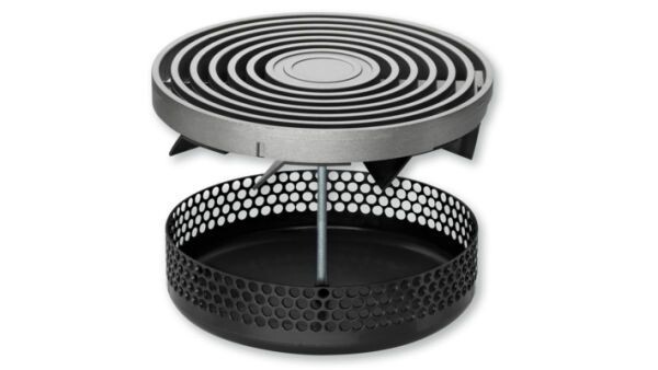

Und man kann es auch in Rund haben, wenn einem die eckigen nicht zusagen.
Rundes Metallgerät: spiralförmige Oberseite und perforierte Basisschale, durch einen Stab verbunden.
