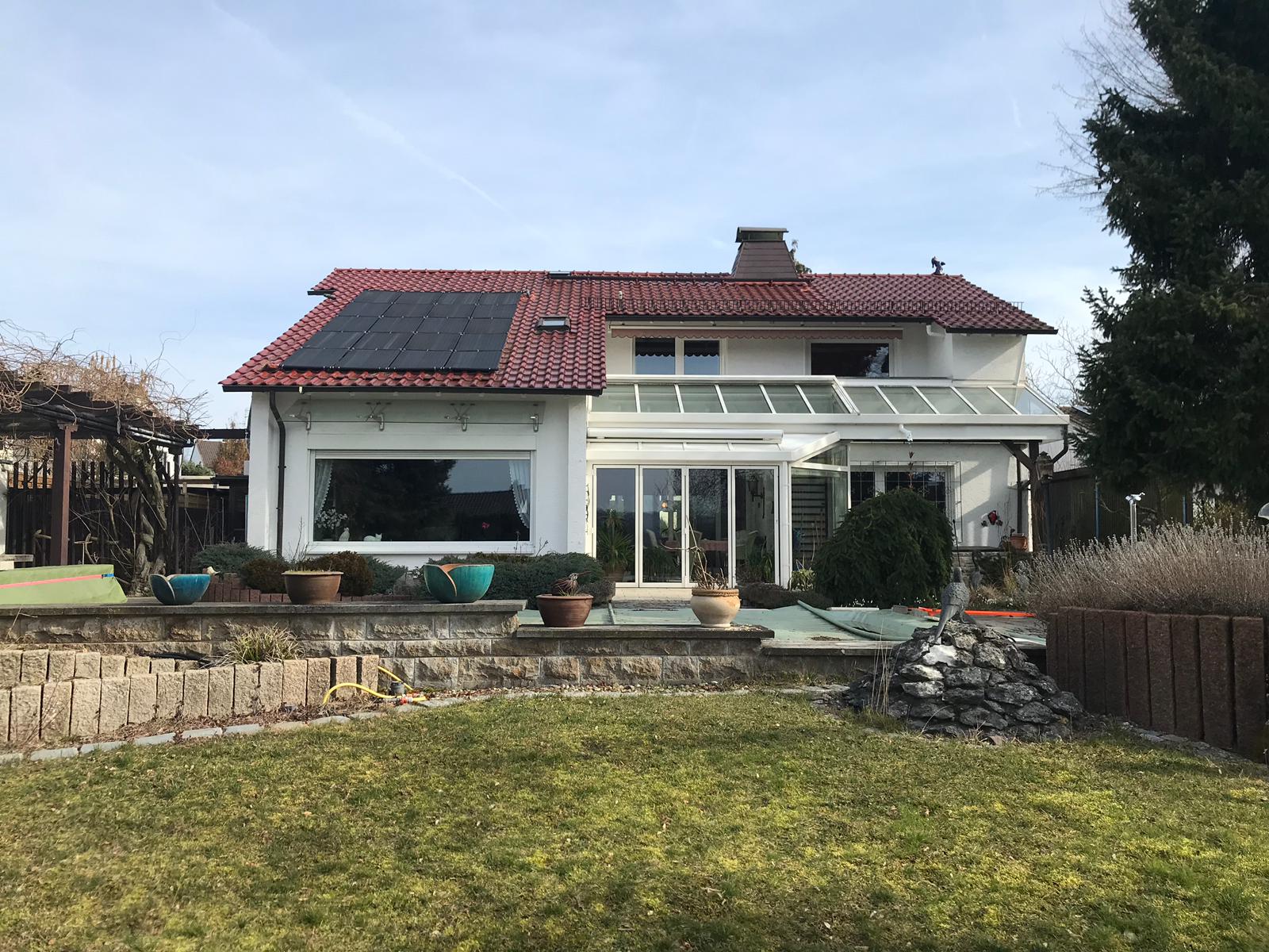

Ach ja, ich hänge mal eine Außenansicht vom Garten aus an. Mehr haben wir gar nicht selber fotografiert. Den Wintergarten wissen wir noch nicht, ob wir den behalten wollen.
Außenansicht eines Einfamilienhauses mit rotem Dach, Solarpanelen, Glasveranda und Garten.

Sehr schön. Schon allein die Gartenmauer 🙂
Den Wintergarten würd ich lassen, der ist doch beheizt, oder?

Dach verlängern stelle ich mir aber teuer vor und dann hat man ja nicht mehr die schöne Fensterfront
Ich würde behaupten, dass das nicht deutlich teurer wird als eine Sanierung des Balkons. Was die Fenster angeht gibt es ja noch Dachfenster, auch in ganz groß. Wenn gewünscht, sogar mit ausklappbarem Balkon.
Aber auch hier wieder: Sich einfach mal selbst fragen. Bin ich bereit ein paar tausend Euro für 20 Minuten jährlicher Nutzung zu berappen? Es fällt meist leicht sich Nutzungsmöglichkeiten für solche Gegebenheiten zu überlegen. Aber hätte dein Mann auch bei einem Neubau einen Balkon vors Bad setzen wollen? Ich denke nicht.
Edit: Gerade erst das Foto gesehen. Das sind doch bloß ~1,5m Dach und ne Mauer, die dann auch wieder Fenster bekommen kann.

Die Gartenansicht ist toll. Wenn der Balkon dicht ist, lassen.
Danke für den Hinweis, wir werden uns diesen Bereich auf jeden Fall sehr genau anschauen bezüglich Dichtigkeit und Schäden.
Wie ist denn der Blick vom Eingang Rtg Wintergarten?
Man schaut direkt durch in den Garten. Ich denke auch, dass den Ausblick verbauen dem Haus nicht gut tut.
