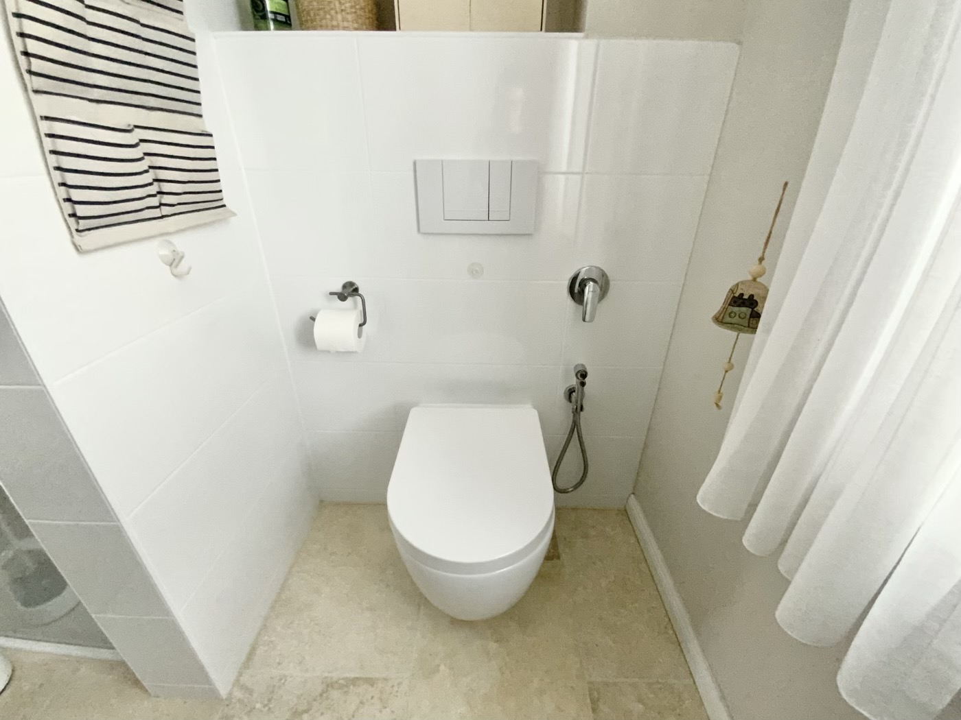

Steffi33
30.01.26 18:08
Wir haben uns beim Neubau gleich einen Wasseranschluss ans WC legen lassen. Ich liebe die Dusche und es funktioniert ganz hervorragend für „vorn und hinten“. Wir haben zwar auch Warmwasser, aber oft nutze ich nur „kalt“. Häßlich finde ich es nicht. Das WC kann man damit auch prima sauber halten. LG
Renovierer
31.01.26 11:42
Danke Steffi, das sieht bei euch wirklich doch ganz schick aus. Ich Stelle mir das aber irgendwie schwieriger und Tropfinger vor als eine integrierte Lösung. Andererseits halt das sicher ewig und beim WC und WC Sitz ist man auch total frei. Ich zeige das auch mal meiner Frau - vielleicht kommt das dann doch noch als dritte Option auf den Tisch...
