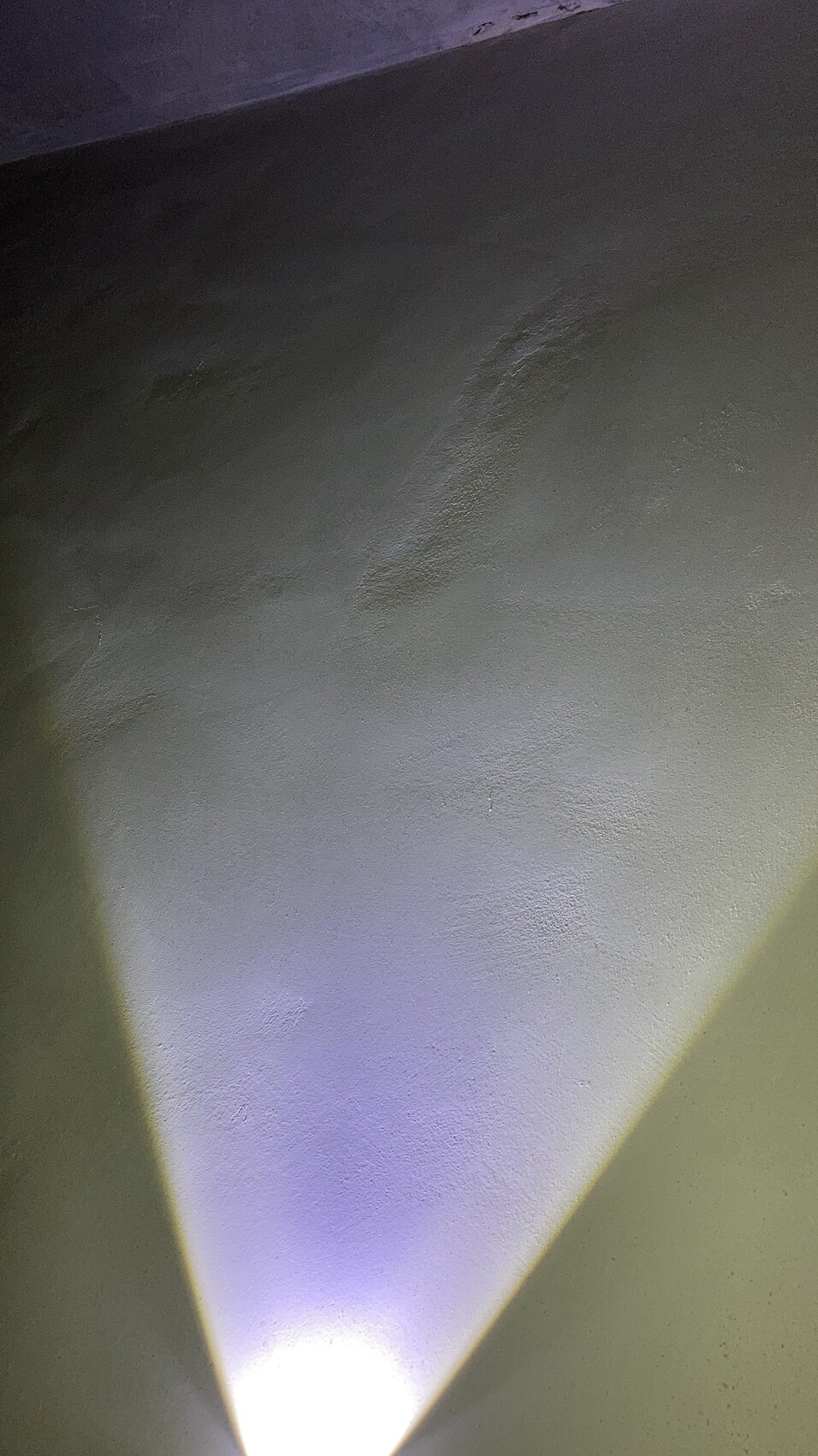

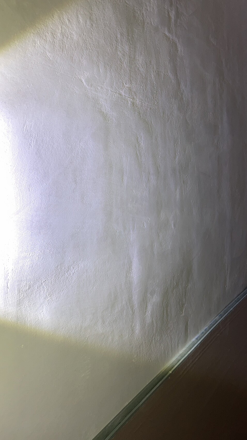

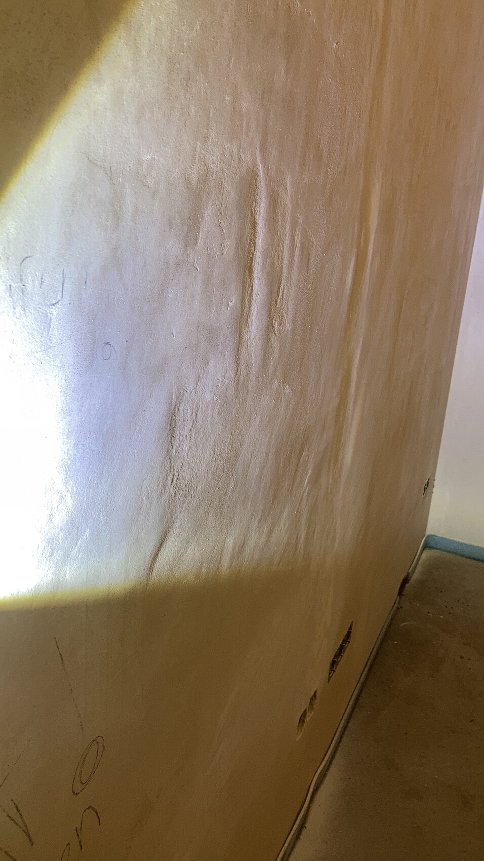

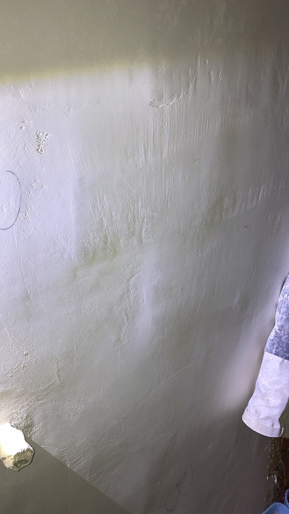

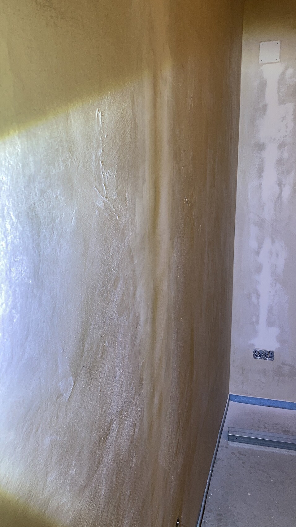

Hallo zusammen, wir haben den Innenputz nun Trocken und der Maler möchte zeitnah anfangen . Vereinbart war Q2 mit Gipsputz.
Nun habe ich gestern einmal mit Taschenlampe und Streiflicht die folgenden Bilder gemacht. Mir ist bewusst, das Streiflicht mehr sichtbar macht als sonst, aber Ist das „normal“ für Streiflicht und Q2 oder schlechte Arbeit? Ich tendiere ja zu schlechter Arbeit. Bauleiter ist informiert, konnte aber noch nicht schauen.

Das ist eindeutig ziemlich mies geputzt / gespachtelt. So bekomme ich das auch hin. Das kann auch kein Malervlies kaschieren. Definitiv müssen die da wieder ran.
HausiKlausi
HausiKlausi
(PS: Ich meine nicht die Schlieren und Abplatzer. Aber bei Q2 muss es m.W. ein "Standardmaß an Ebenheit" geben. Das ist hier aus meiner Sicht nicht zu sehen. Eine Raufaser sollte schon draufgehen, ohne das man Hügel und Täler hat.)

Nimm doch mal eine eine etwas längere Wasserwaage oder ein Richtscheit und halte es an die Wand. Dann Fotos machen.
Sind die Wände gerade? Also mit Gipsputz sollte schon eine glatte Wandfläche machbar sein. Das auf den Bildern würde ich als Pfusch bezeichnen. Ich vermute, der Gipsputz war nach dem Wandauftrag schon angezogen und wurde zu spät abgezogen.

Mich würde zunächst einmal interessieren, was überhaupt beauftragt wurde.
- Putz geglättet oder abgezogen
- Tapezierfertig, malerfertig oder sonstige Definition
- Einlagig oder mehrlagig
- Ebenheitstoleranzen vereinbart
Davon abgesehen sind Dellen, Krater und Grate auch bei Q2 eine nicht vertragsgemäße Leistung.
So ist z.B. Standard Q2 geglättet definiert:
"Wird die Qualitätsstufe 2 (Q 2 – geglättet) gewählt, sind vereinzelte Abzeichnungen, wie z.B. Traufelstriche, nicht auszuschließen. Schattenfreiheit bei Streiflicht kann nicht erreicht werden."
Das ist deutlich besser, als der Ist-Zustand bei Euch.
