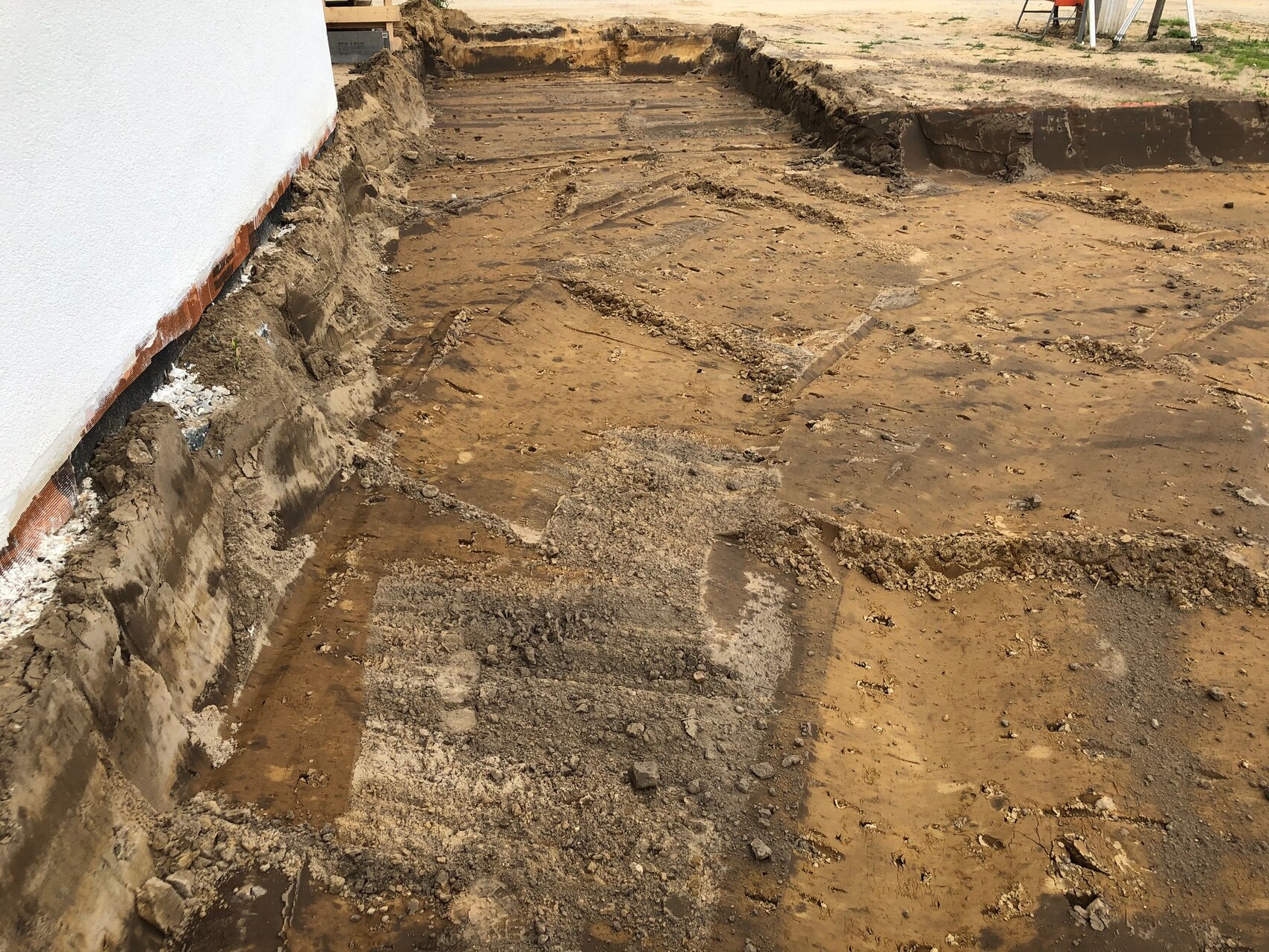

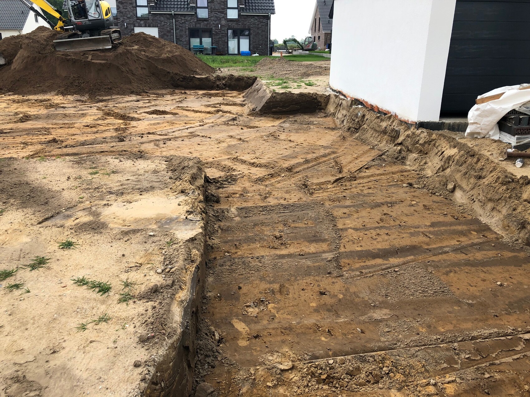

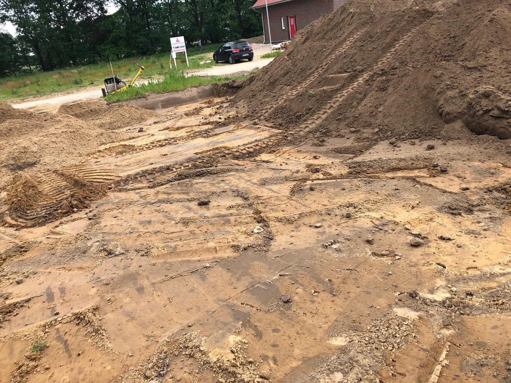

bei meinem Haus sind die Erdarbeiten gestartet. Der Erdarbeiter hat circa einen halben Meter Mutterboden abgetragen. Nach abtragen des Mutterbodens ist er zur Ansicht gekommen, dass es sich um gewachsenen Boden handelt, der sehr gut bebaut werden kann. Könnt ihr mir Eure Einschätzung geben?
Ich würde mich über eure Einschätzung freuen.

Sieht doch farblich nach Lehm aus also dürfte es passen.

Danke tomtom79 für deine Antwort. Ist Lehm denn ein tragfähiger Boden? geht das als gewachsener Boden durch?

Lehm ist bei entsprechender Gründung mit Sand Kies gut bebaubar.

Hast du ein Bodengutachten erstellen lassen?

da wird der Tiefbauunternehmer sicherlich richtig liegen.
