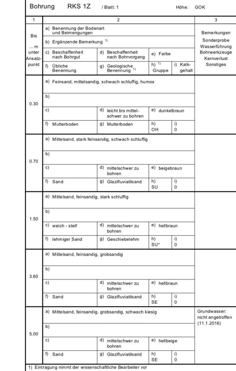

Habe ich. Ich habe dem Tiefbauer das Gutachten vom Baugebiet geschickt... circa 20 Meter von meinem Grundstück wurde eine Kernbohrung durchgeführt. Hier die Ergebnisse
Bohrlochlog mit Tiefenangaben, Bodenarten und Bemerkungen – RKS 1Z

Übernimmt denn dein Tiefbauer die Gewährleistung auch ohne Gutachten? Wir mussten eines Beauftragen, sonst hätten die gar nichts gemacht...
Leß lieber noch mal deinen Vertrag durch.
Lumpi_LE
Baugrund ist bauherrenrisiko, ohne Gutachten kann er später jeden schaden auf den Baugrund schieben.
Z
Zaba12
Wie schon geschrieben, wenn Du auf deinem Grundstück kein Bodengutachten gemacht hast, wirst Du sehr sehr schlechte Karten haben, wenn dein Haus absackt. Ein Baugrundgutachten welches 20m weiter gemacht wurde, interessiert vor Gericht (sollte es soweit kommen) keine Sau.
Wusstest DU nicht das eine Baugrundgutachten sinnvoll ist?
Mein Rohbauer hat auch keins machen wollen! War mir egal, hab es trotzdem gemacht. Sicher ist sicher! Denn danach kann er sich nicht mehr rausreden.
schwups wurde nicht mehr mit Schotter gegründet sondern mit einer Sauberkeitsschicht aus Beton.
