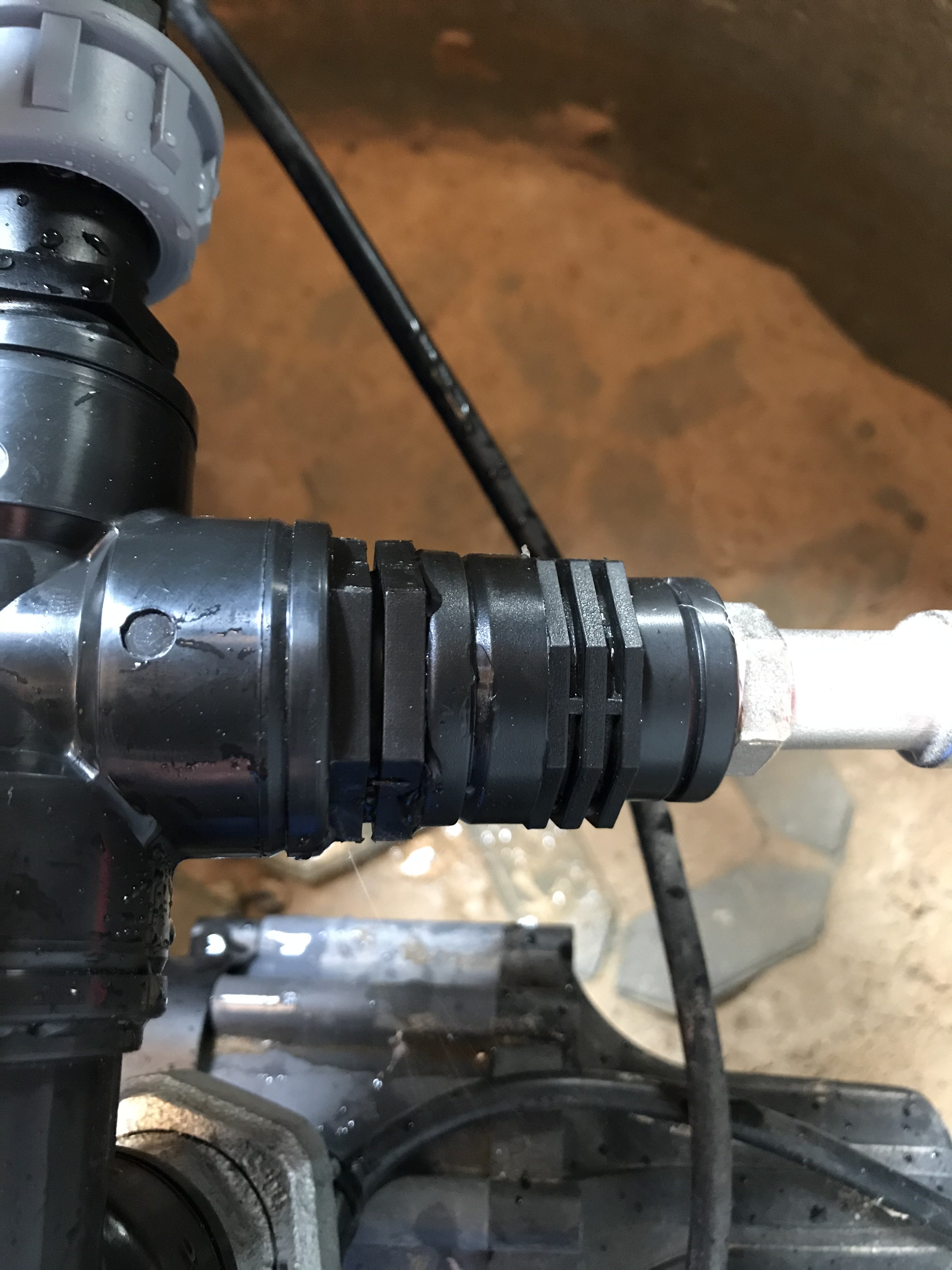

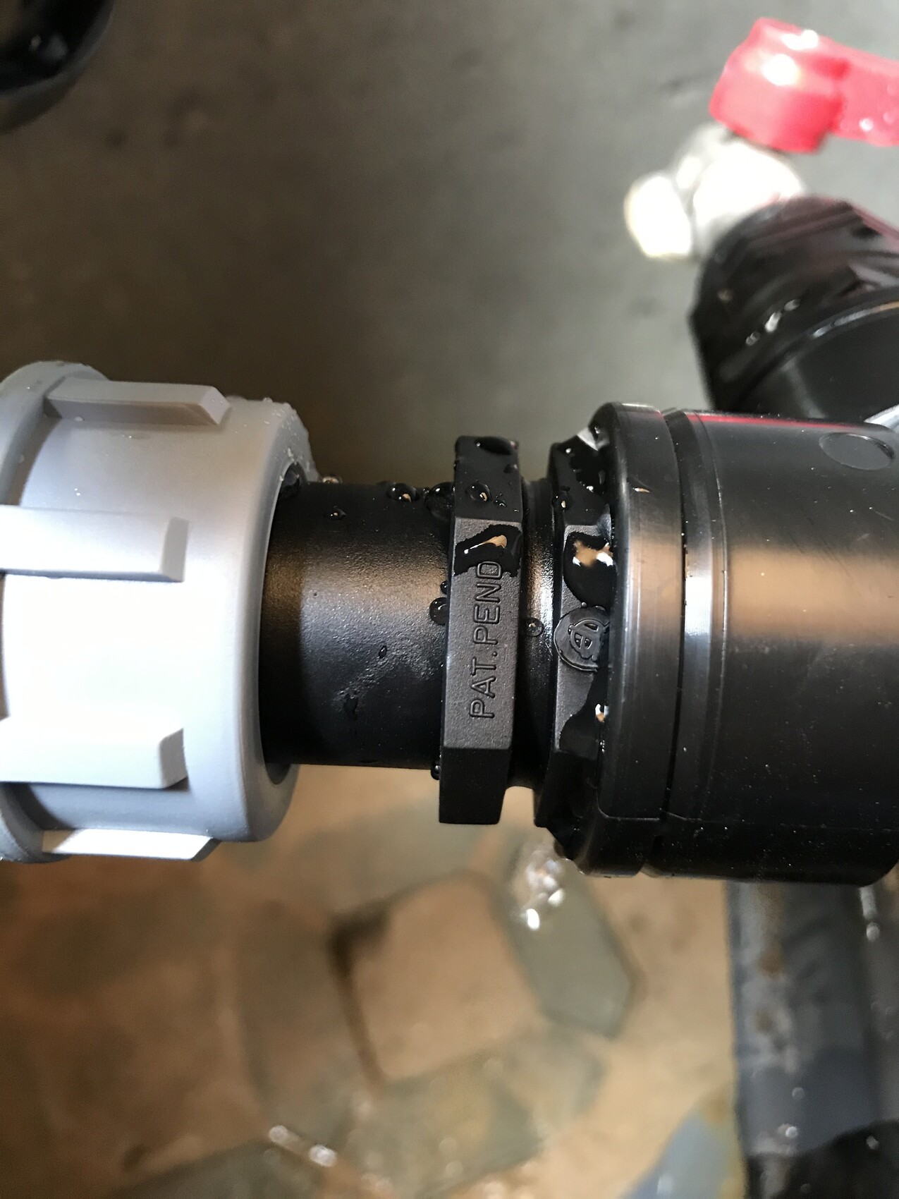

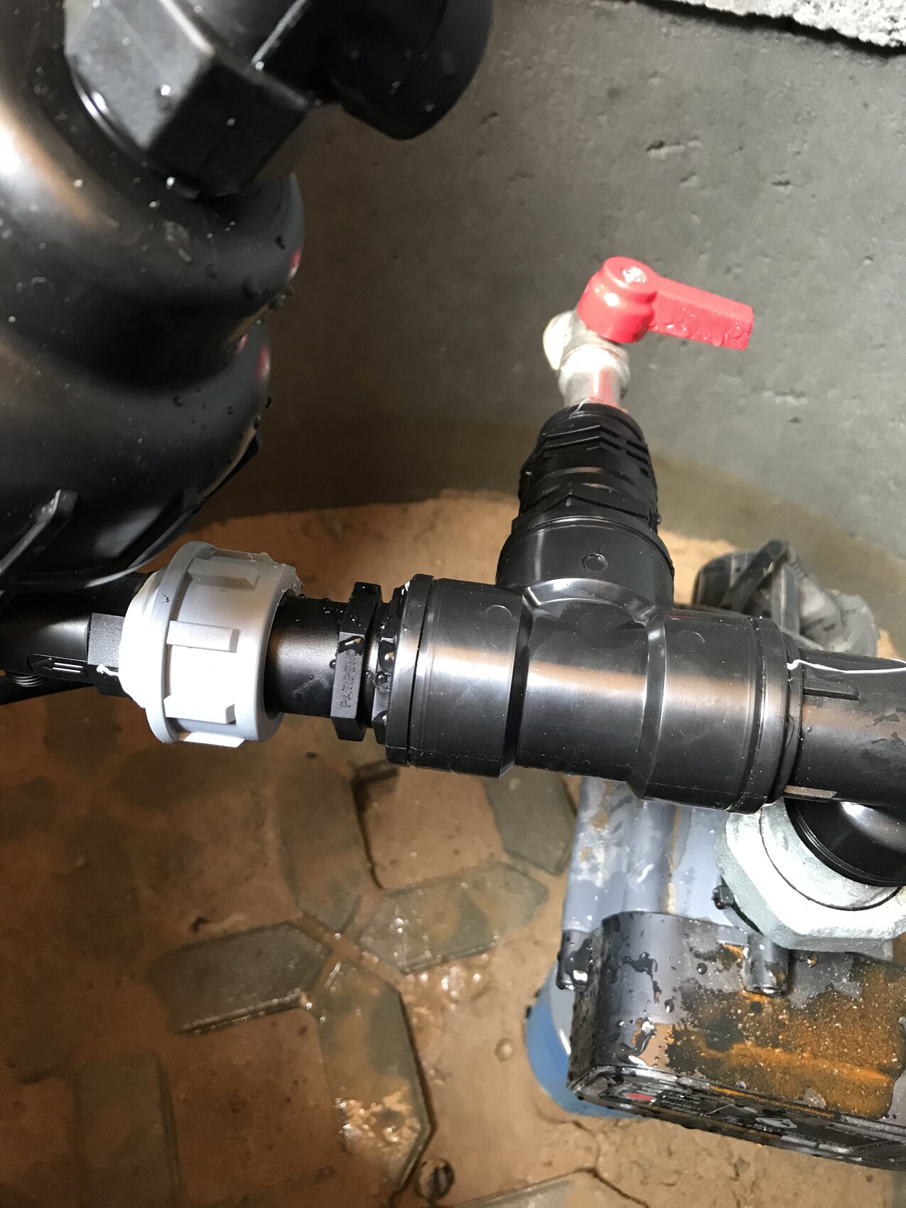

Ich habe gerade den Anschluss an der Pumpe vorbereiten wollen und dann getestet und musste leider feststellen das es undicht ist. Jeweils an den beiden Ausgängen des T-Stücks kommt Wasser raus. Am Eingang nicht.

Ich hab die beiden Stellen dann noch mal auseinander geschraubt und neu eingedichtet. Dieses Mal mit mehr Teflonband. Aber danach ist es jetzt immer noch nicht dicht. Zwar kommt nur noch wenig Wasser raus (feiner Strahl bis tropfend), aber das reicht ja nicht.
Nun ist mir aufgefallen das die beiden Teile eventuell nicht weit genug in das T-Stück geschraubt werden können. Kann das sein? Dachte wenn 1 Zoll dann ist das auch alles kompatibel. Oder muss ich einfach noch mehr Teflon nehmen?
rick201825.04.20 20:38
@denz. sollte kompatibel sein. Man unterschätzt wie plan es anliegen und wie fest man es zudrehen muss.
Wenn der Stopfen bis zum Anschlag reingeht musst du auch den Bereich der Mutter (und nicht nur im Gewindebereich) mit Teflon einwickeln.
Ausnahmsweise hilft hier vil wirklich viel.

Hab jetzt wirklich viel Teflon genommen und auch bei dem Sechskant der Mutter schon bisschen überlappend angefangen. Jetzt ist es dicht. Danke.
