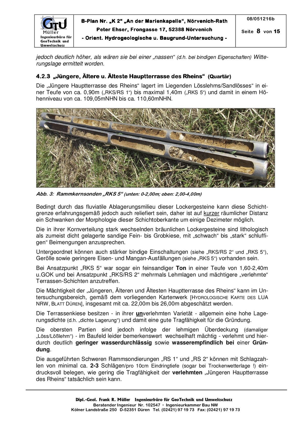

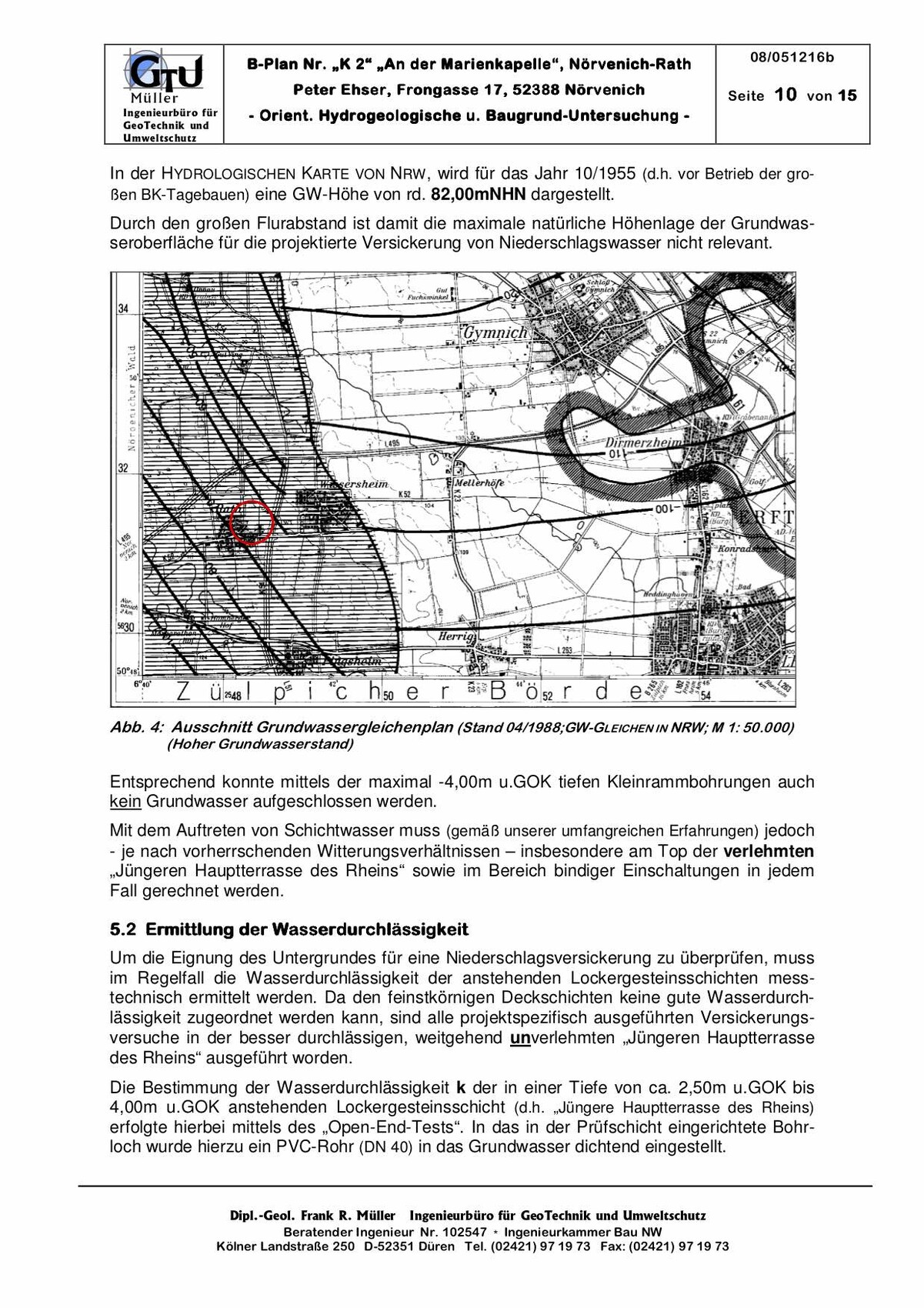

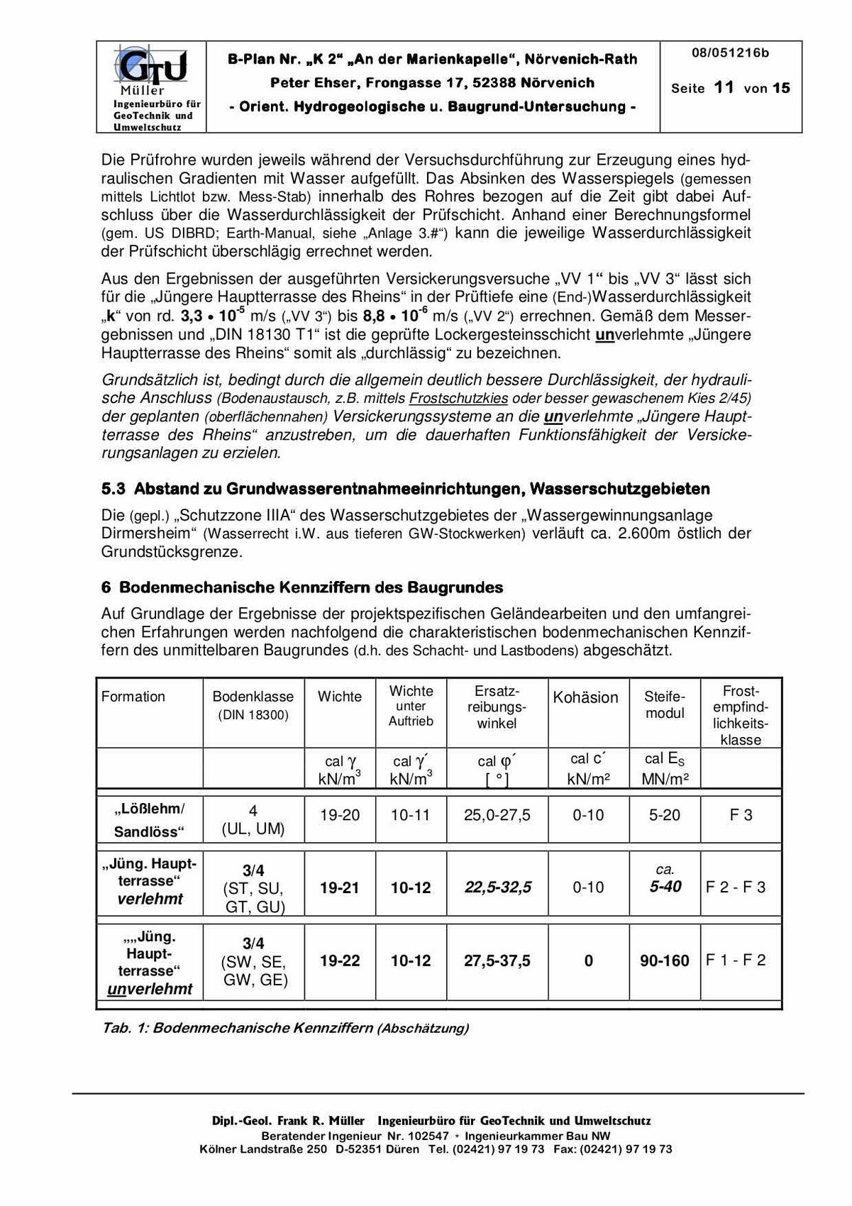

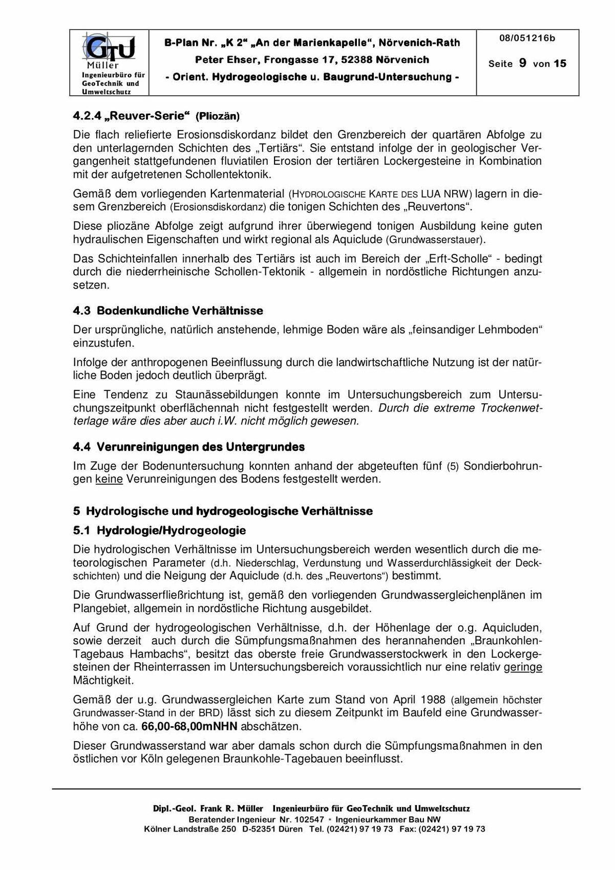

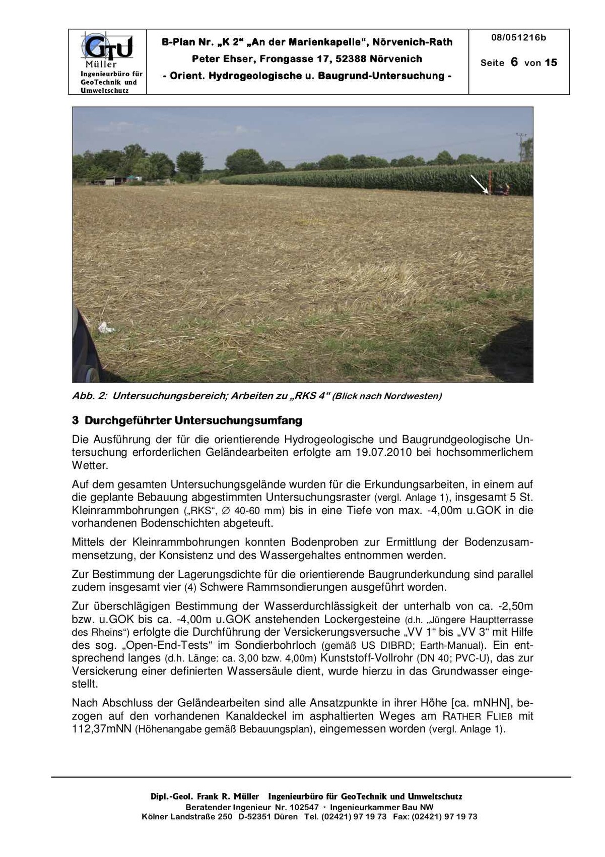

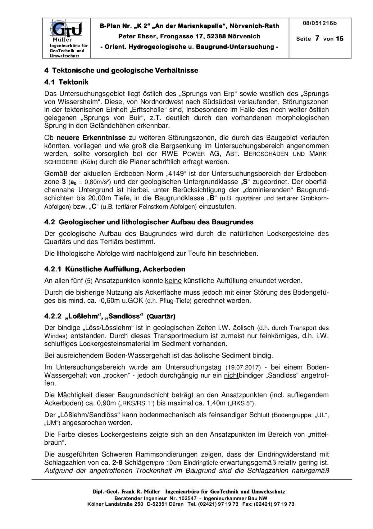

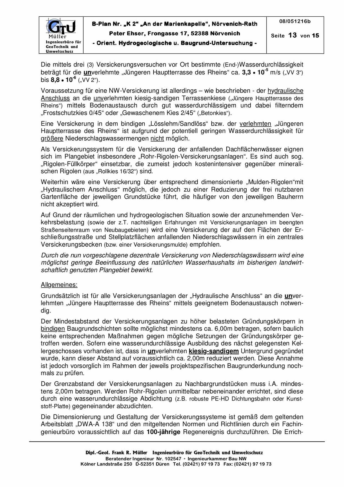

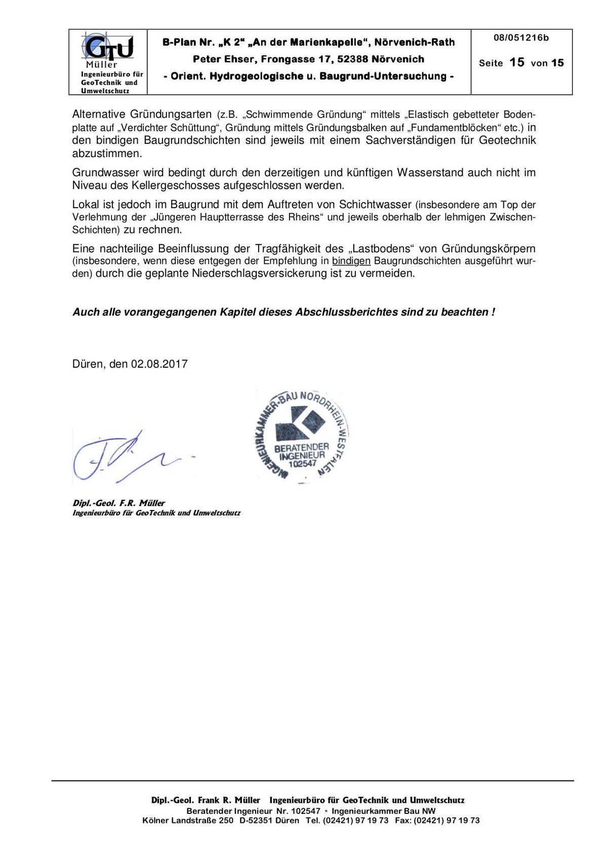

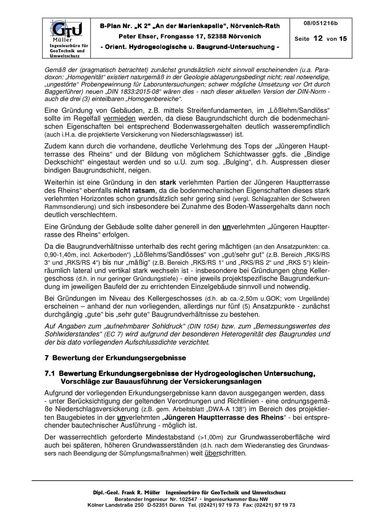

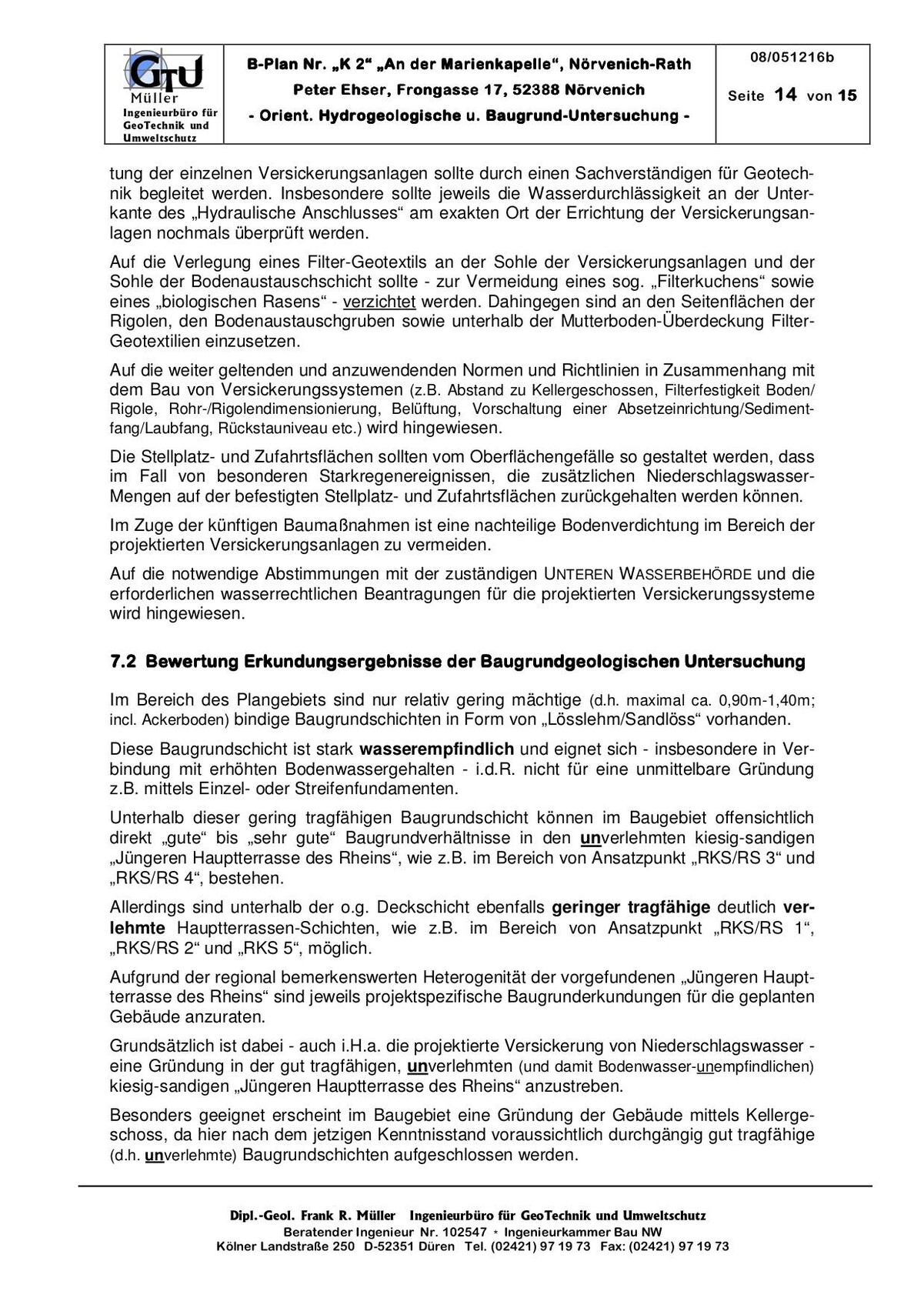

Dann versuchen wir das mal....
Anbei die einzelnen Seiten aus dem Gutachten. Dieses ist ohnehin öffentlich und im Netz einsehbar, allerdings darf ich ja nicht verlinken 😉
Offenes Feld mit geotechnischer Untersuchungsdokumentation und Beschriftung am oberen Rand.
Geotechnischer Bericht mit Tektonik- und geologischen Verhältnissen, Textseite
Geotechnischer Bericht mit Rammkernsonden im Boden
Dokumentenseite einer hydrogeologischen Baugrunduntersuchung mit Textabschnitten und Tabellen
Scan einer hydrologischen Karte NRW mit Grundwasserlage und Flussverlauf, roter Kreis markiert.
Baugrund-Untersuchungsbericht mit Tabelle zu Bodenkennwerten
Technischer Bericht zur hydrogeologischen Baugrunduntersuchung mit Gründungshinweisen
Technischer Baugrunduntersuchungsbericht mit Versickerungshinweisen
Scan eines Berichtsdokuments zur geotechnischen Baugrunduntersuchung mit Überschrift und Fließtext.
Technischer Baugrund- und hydrogeologische Berichtsvorlage mit Stempel und Unterschrift

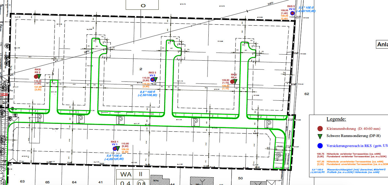

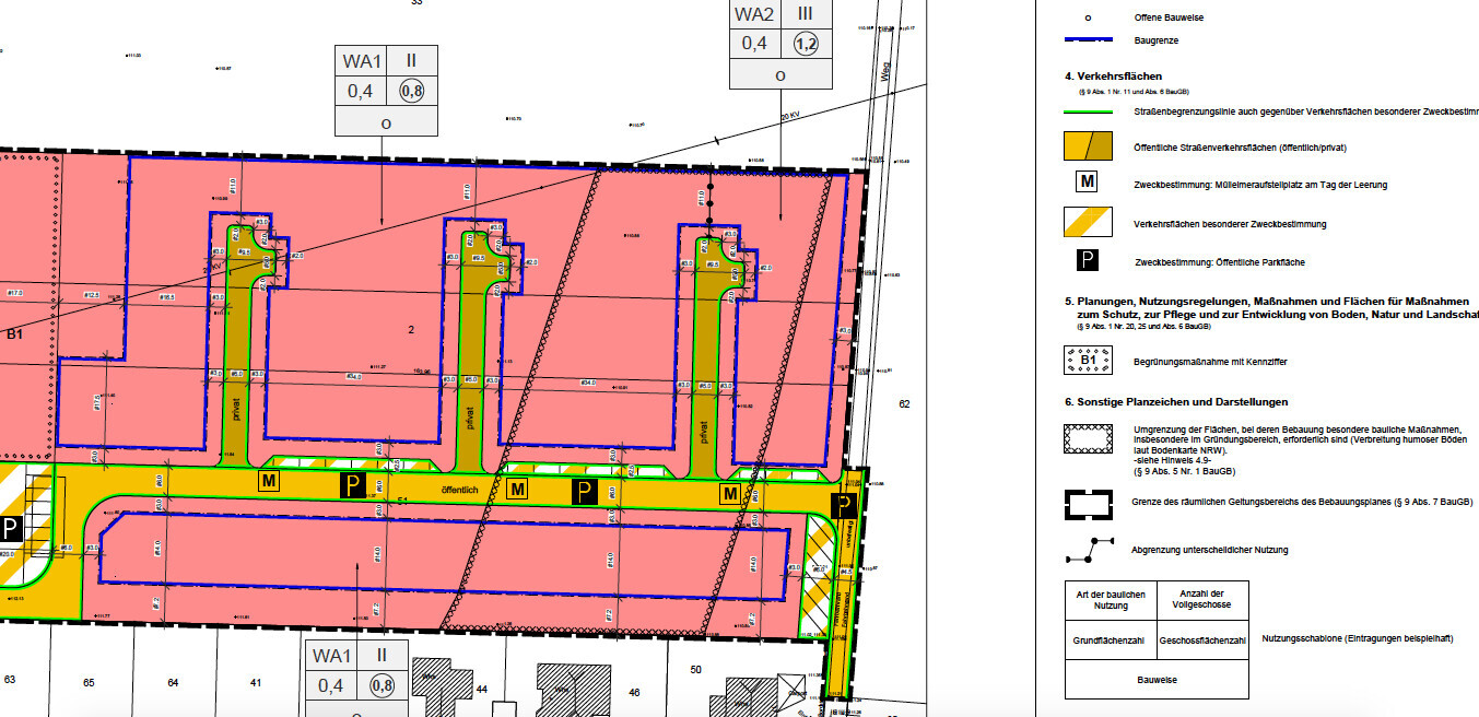

Und die Karten...
Lageplan eines Baugrundstücks mit Parkplatzflächen und Gebäudestrukturen im Gelände
Lageplan eines Baugrundstücks mit Parzellen, Straßen und Parkflächen.
