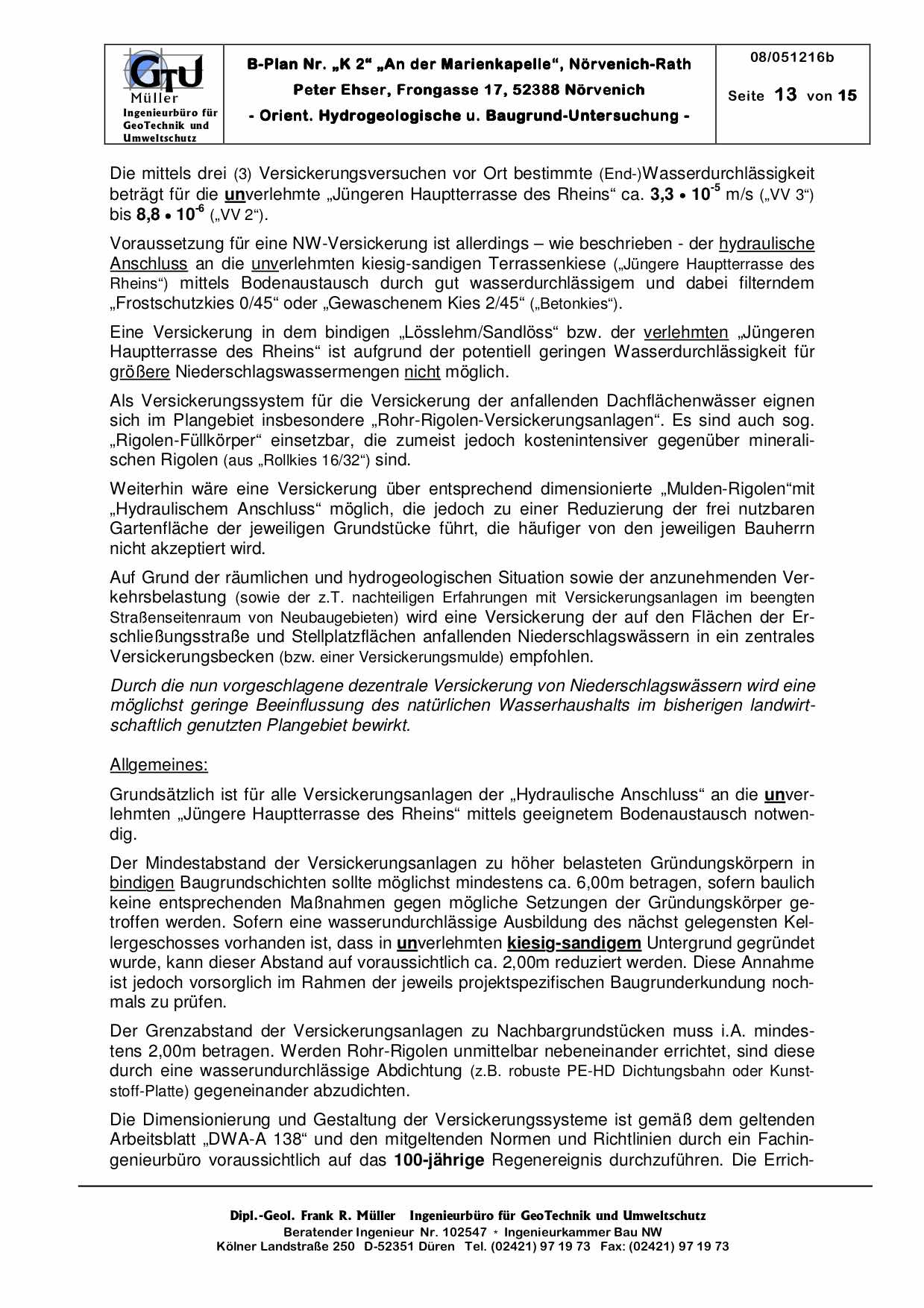

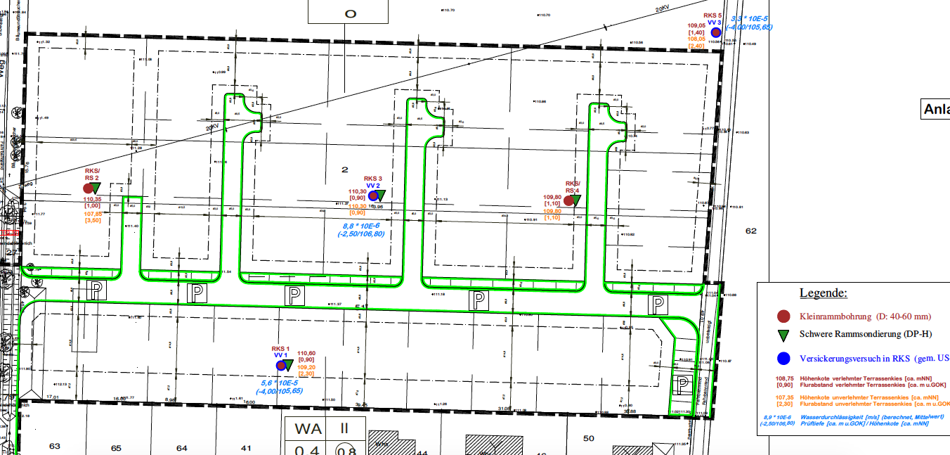

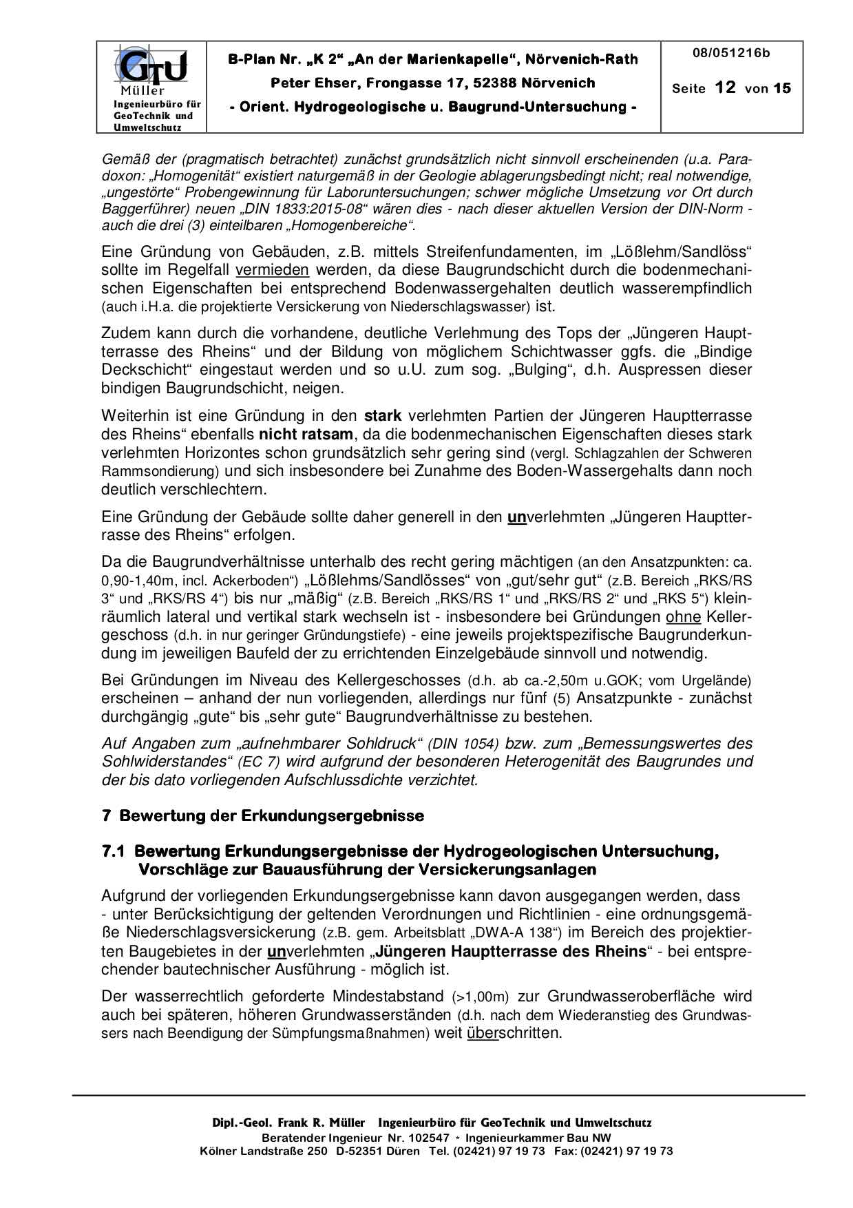

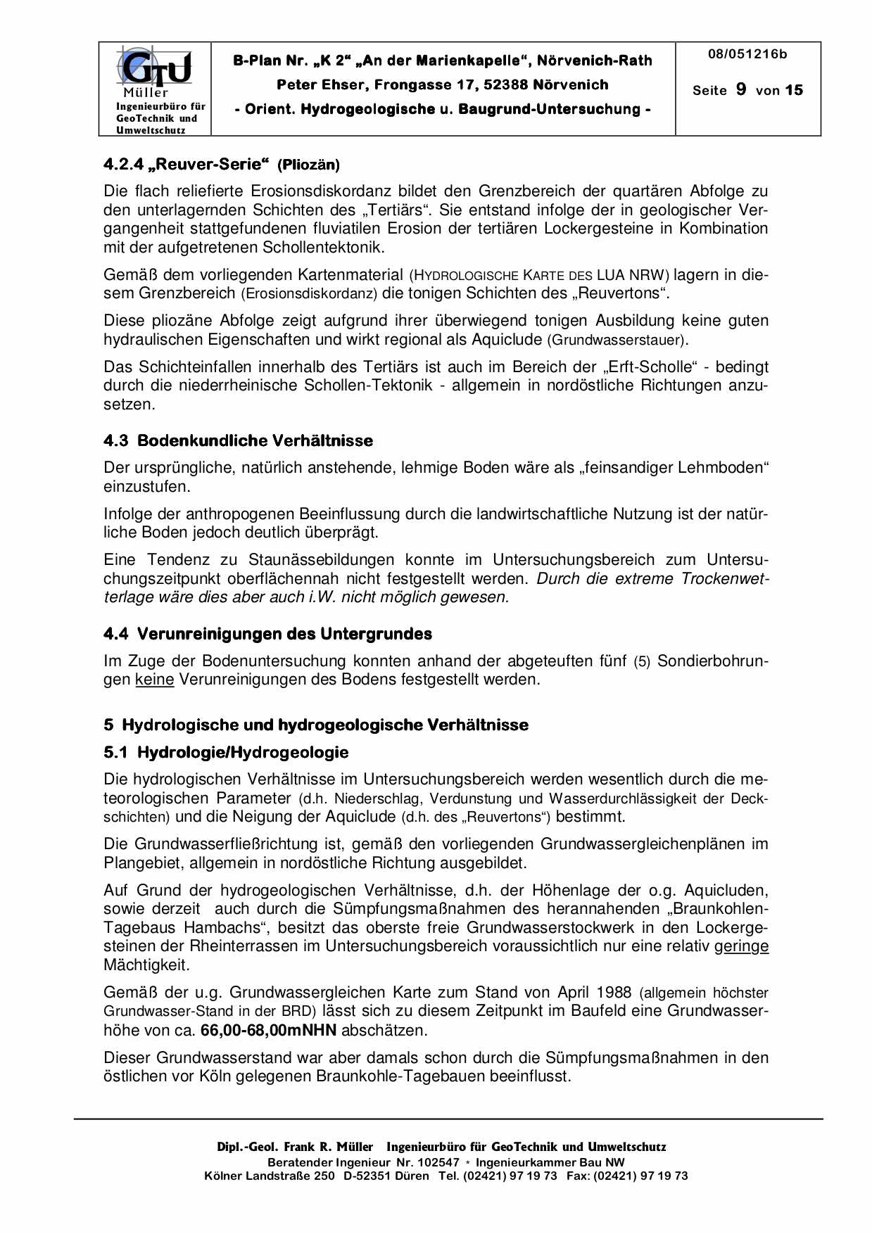

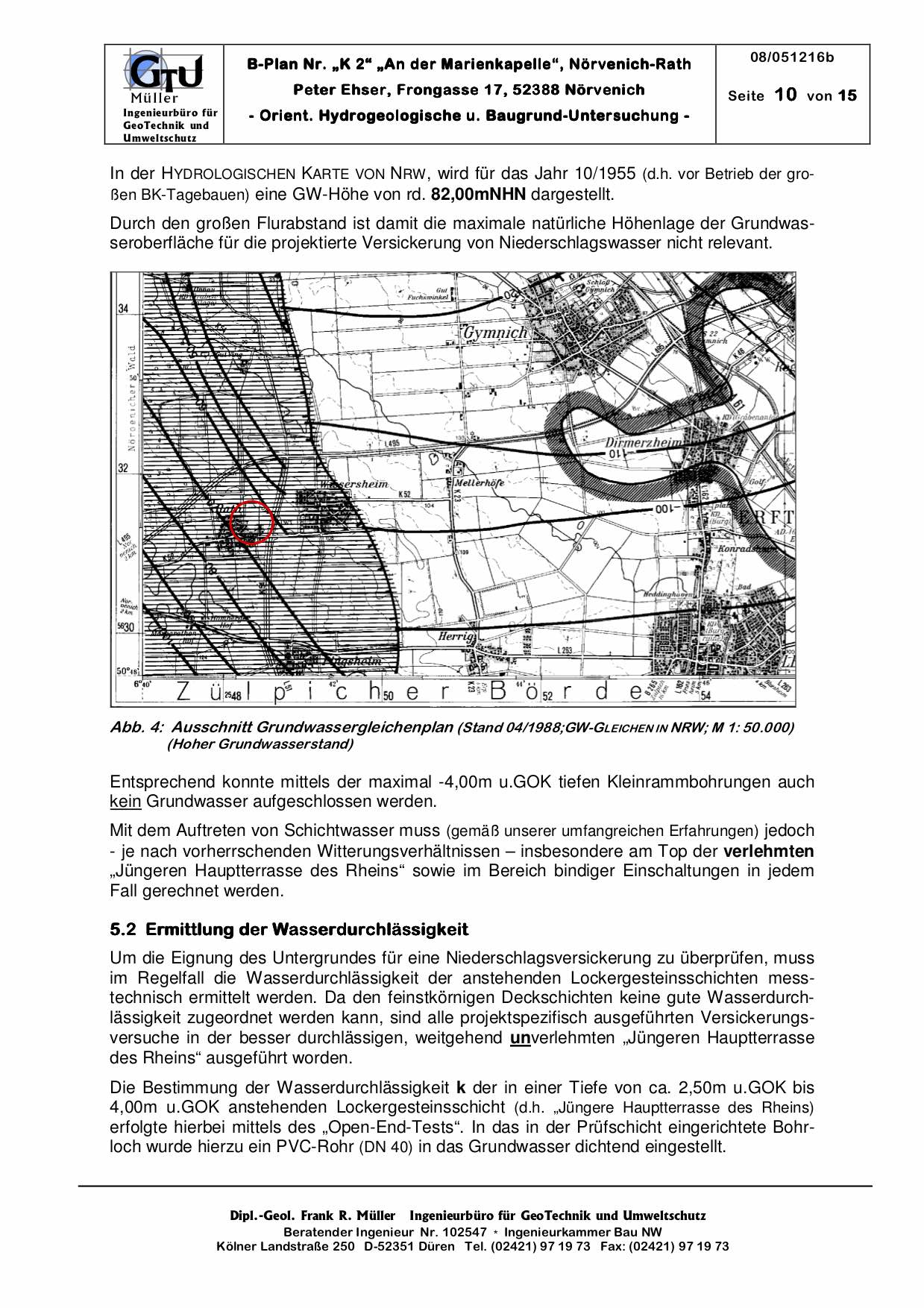

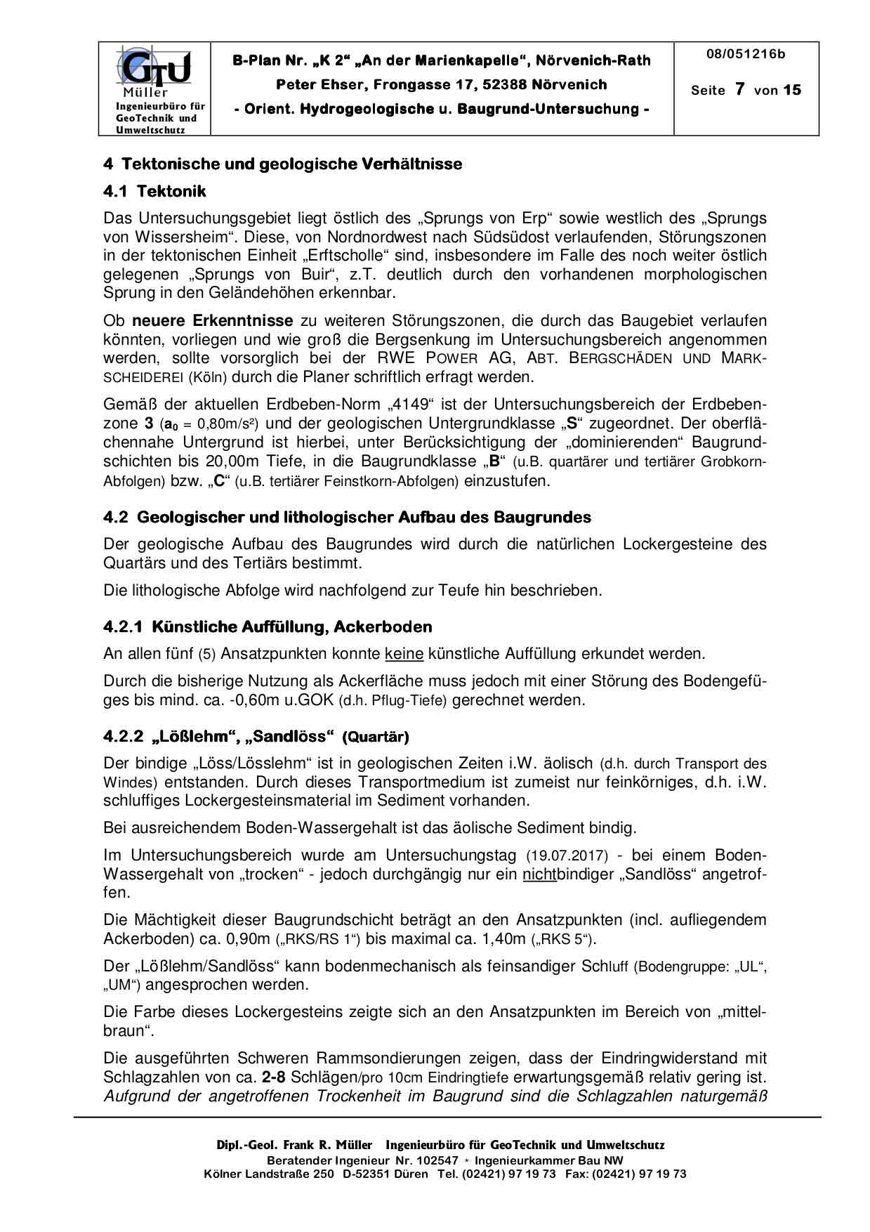

Anbei die einzelnen Seiten aus dem Gutachten. Dieses ist ohnehin öffentlich und im Netz einsehbar, allerdings darf ich ja nicht verlinken ;)
Offenes Feld mit geotechnischer Untersuchungsdokumentation und Beschriftung am oberen Rand.
Geotechnischer Bericht mit Tektonik- und geologischen Verhältnissen, Textseite
Geotechnischer Bericht mit Rammkernsonden im Boden
Dokumentenseite einer hydrogeologischen Baugrunduntersuchung mit Textabschnitten und Tabellen
Scan einer hydrologischen Karte NRW mit Grundwasserlage und Flussverlauf, roter Kreis markiert.

Technischer Baugrunduntersuchungsbericht mit Versickerungshinweisen
