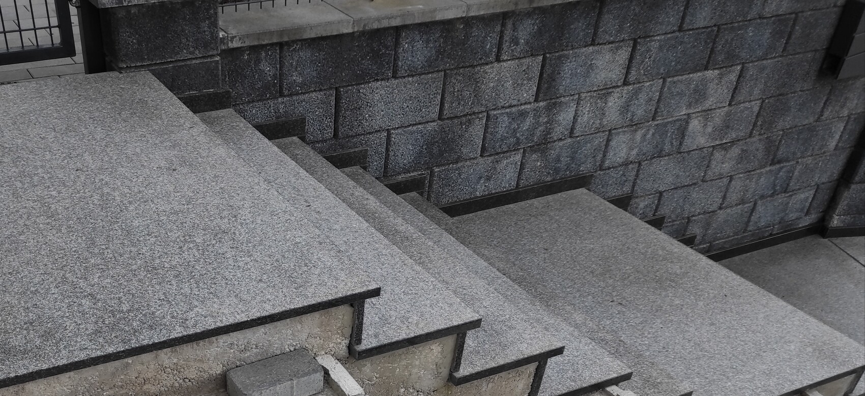

wir haben für unseren Neubau eine 11-stufige Blockstufen gebaut - Eigenleistung.
Da es uns optisch gefallen hat, haben wir Diephaus Stufen in dunkel Anthrazit genommen.
Leider sieht bereits nach einem halben Jahr die Treppe alles andere als schön aus, verfärbt. Bild im Anhang.
kennt jemand einen Trick, wie ich die Stufen wieder dunkel bekomme? sehr blöd gefragt aber kann man sowas sogar streichen?
bisher wurde erfolgl:
- neutralreiniger + Bürste
- Mellerud Beton Intensivreiniger + Bürste

Es gibt Beton-/Zementfarbe. Damit haben wir auch eine Betonblockstufe gestrichen, sieht nach knapp einem halben Jahr noch aus wie frisch gestrichen. Ordentlich aushärten lassen, dann ist es absolut trittfest. Obwohl wir die Wege bislang nur geschottert haben und auch noch viel Dreck rumschleppen, sieht man bislang auch keinerlei Kratzer/Abrieb.
Fuchur10.07.21 19:03
Alternativ 2K-Beschichtung, wie man es für Garagenböden u.ä. nimmt.

Ich würde da erstmal garnichts machen und warten, bis die Baustelle fertig ist.
Was sagt denn der Hersteller dazu?
Welcher Typ ist das genau? Sind die beschichtet?

Es sind Diephaus Betonblockstufen. Ich denke, dass der Beton vor der Giessung einfach gefärbt wurde. Nach einer Beschichtung sieht es jedenfalls nicht aus.
