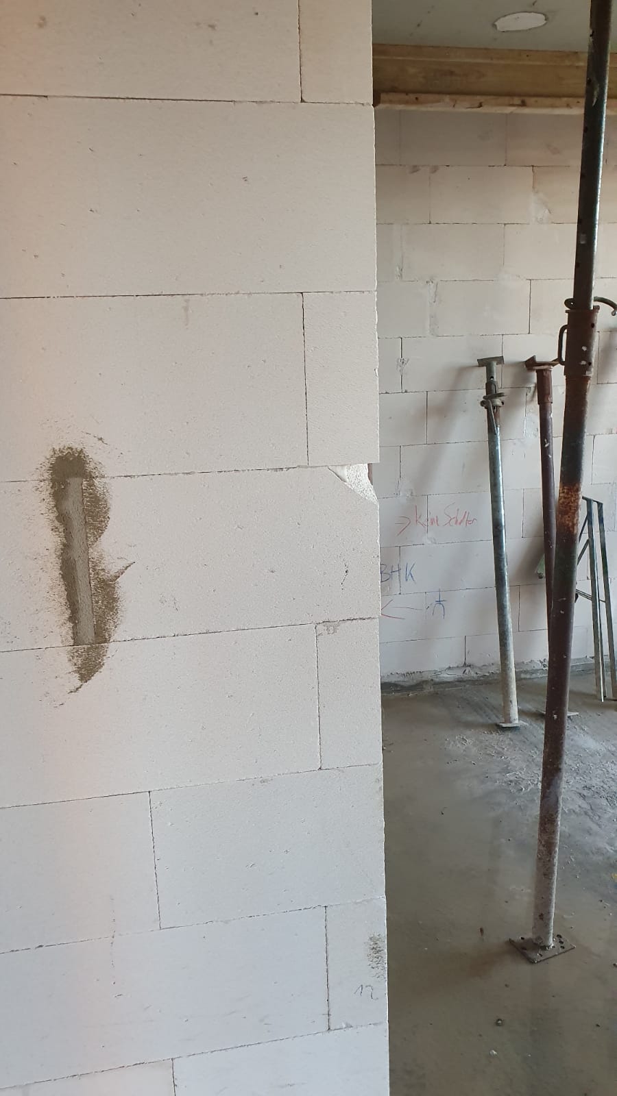

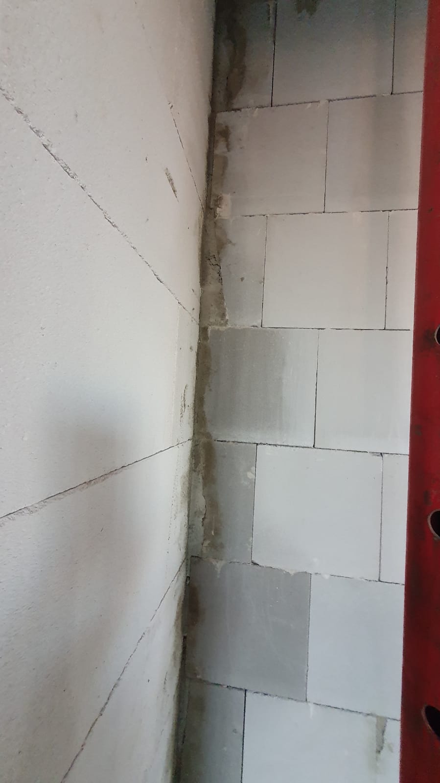

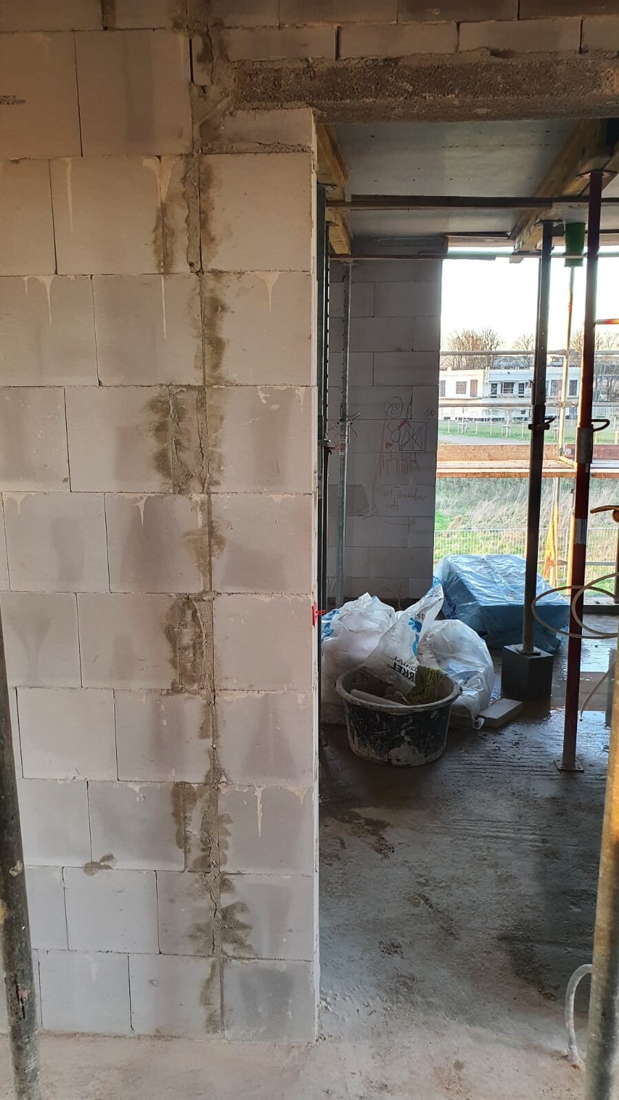

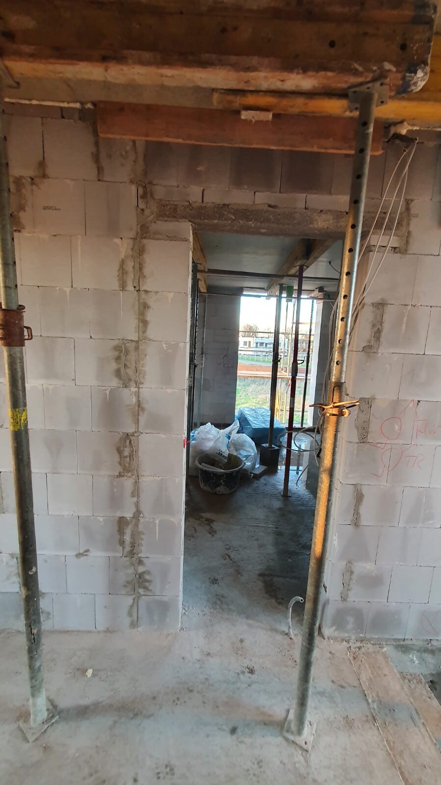

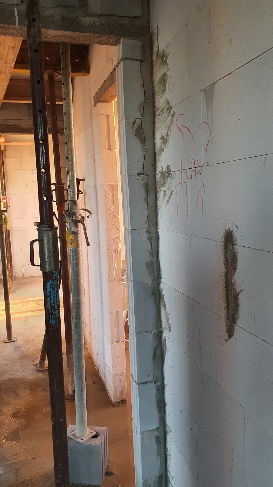

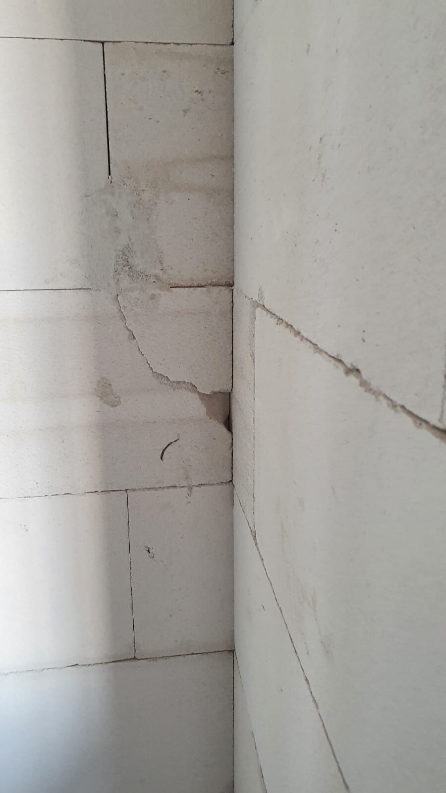

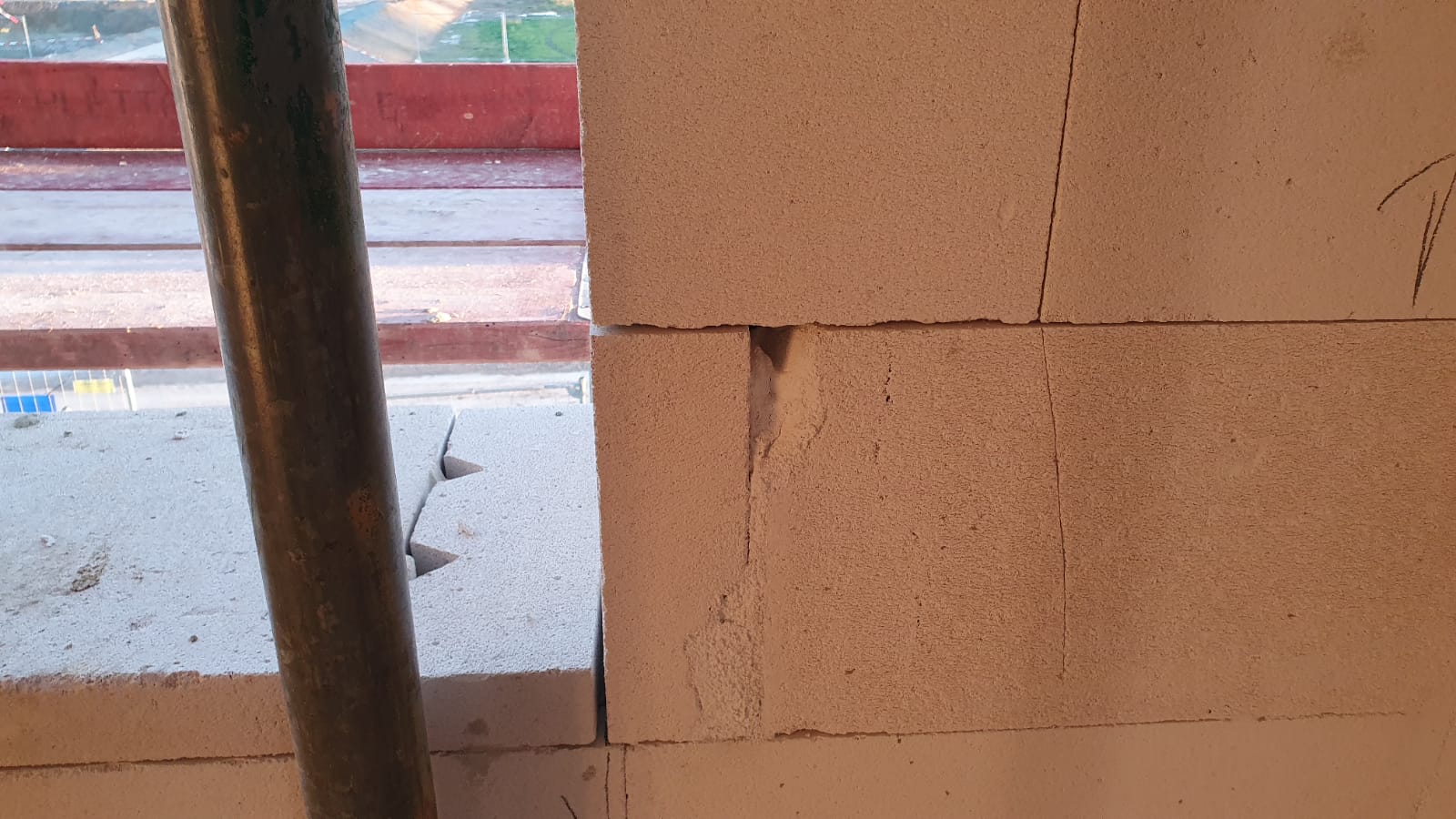

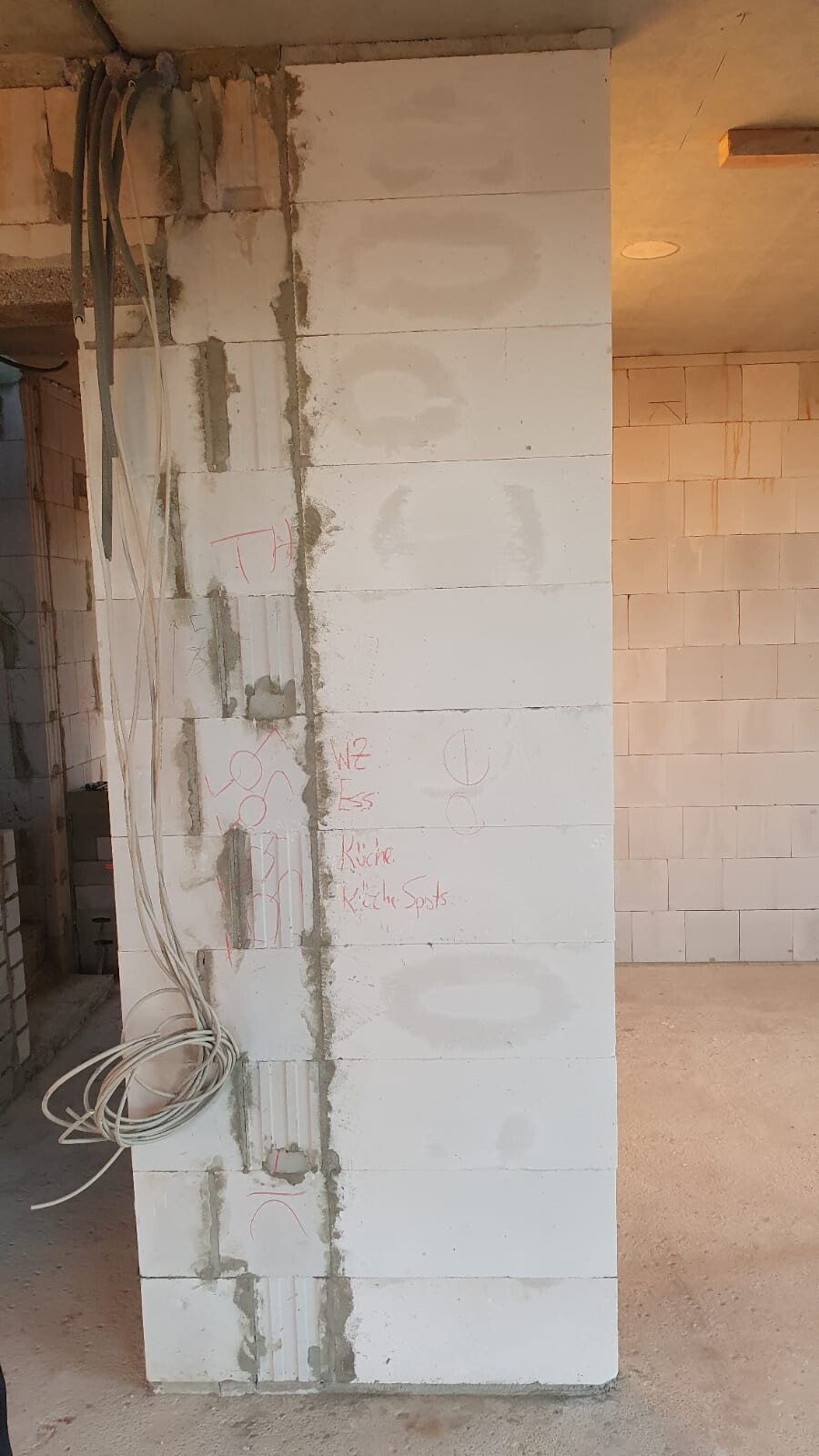

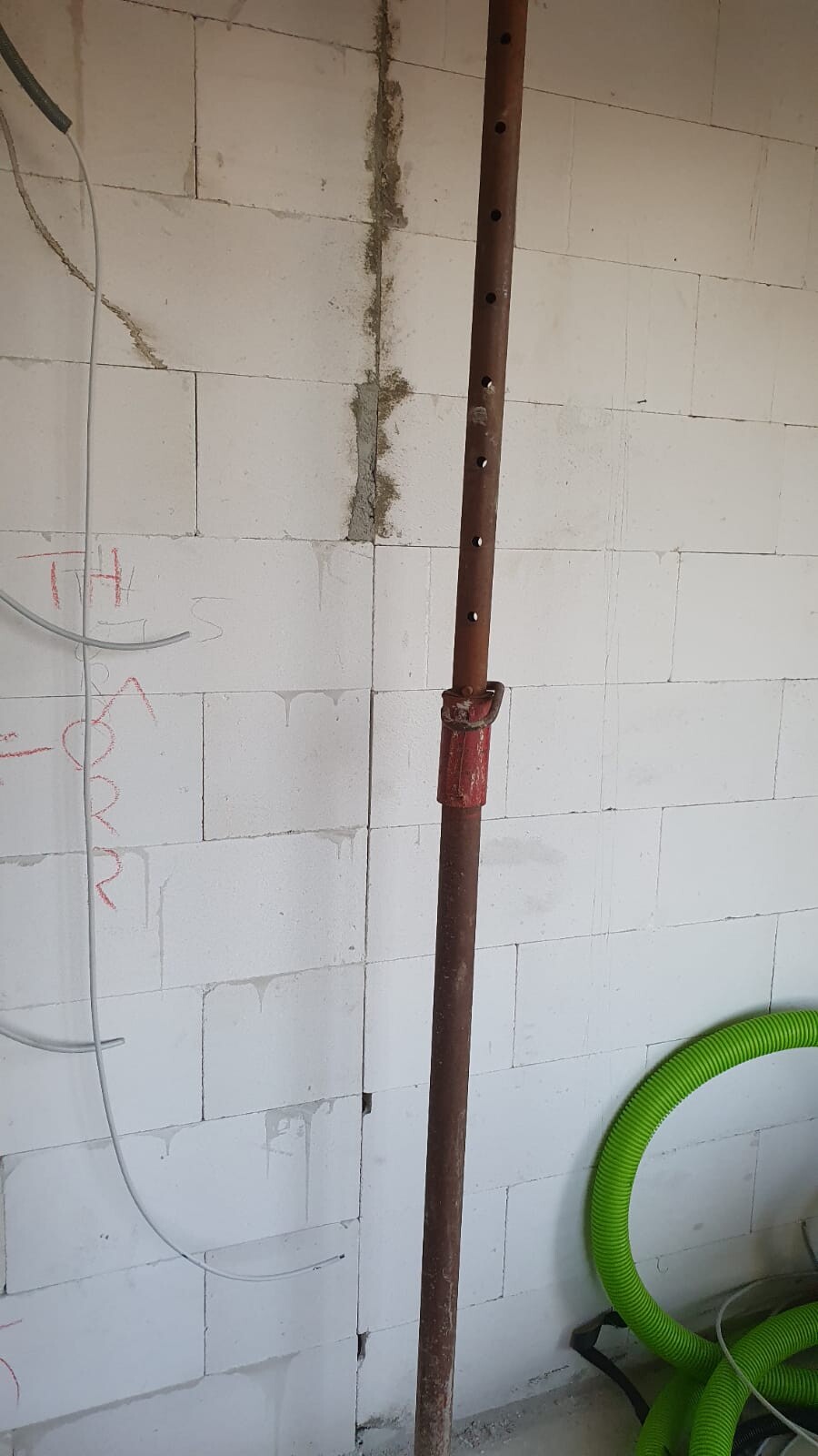

wir stehen in den Starlöchern für unseren Neubau und haben uns für ein regionales Bauunternehmen entschieden. Heute waren wir durch Zufall in einem Rohbau des Bauunternehmens (in einem größeren Neubaugebiet), hier war die Ausführung in unseren (doch sehr laienhaften) Augen nicht so sauber wie wir es in einem anderen Rohbau ebenfalls in dem Baugebiet gesehen haben.
Darf eine Mauer zb. ohne versetzte Steine gemauert werden? Ist das was ihr da sehr noch im Rahmen? Wir sind nur etwas verunsichert.

Die paar Platzer an den Steinen sind nichts auffälliges. Der fehlende Verbund ist da schon eher auffällig. Gefällt mir nicht wirklich und und wird irgendwann reißen. Würde ich reklamieren. Das ist handwerklich so nicht in Ordnung.

Darf eine Mauer zb. ohne versetzte Steine gemauert werden? Ist das was ihr da sehr noch im Rahmen?Mir scheint, das ist hier nur bei einem in der Flucht eines Schornsteins angesetzten Mauerstück geschehen (?)https://www.instagram.com/11antgmxde/
11ant schrieb:
Mir scheint, das ist hier nur bei einem in der Flucht eines Schornsteins angesetzten Mauerstück geschehen (?)Die Wand steht im Raum, es scheint ein Vorsprung zum Abtrennen von Küche zum Wohnraum zu sein.
Wie gesagt: es ist nicht unser Rohbau, jedoch von der Firma mit der wir bauen wollen.
Mir schaut das eher überdurchschnittlich okay aus. Hast Du die Firma hier schoneinmal "gesucht" oder möchtest sie nennen - dann schaue ich gern, was ich von der halten würde.
