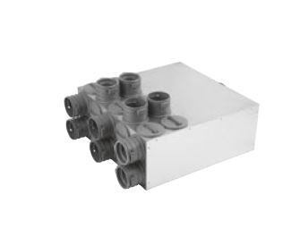

wir wollen unsere Luftverteilkästen Zu.- und Abluft um 1-2 Rohre erweitern. Wir haben aktuell solche Verteilkästen die für 10 Anschlüsse ausgelegt sind (glaube ich). Da der Kasten ja 20 Anschlüsse hat überlegen wir uns nur ein paar zusätzliche Stutzen zu nehmen und dann pro Kasten z.B. 12 Anschlüsse zu belegen. Spricht da denn was dagegen? Wir wollen keine neuen Verteilerkästen kaufen da diese ja auch nicht besonders günstig sind.
Was meint Ihr?

Sebastian7925.08.16 16:39Kein Problem, muss aber als Gesamtsystem neu eingemessen werden 😉
