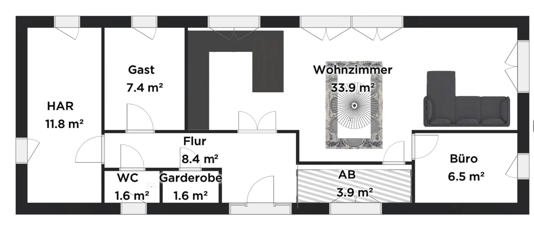

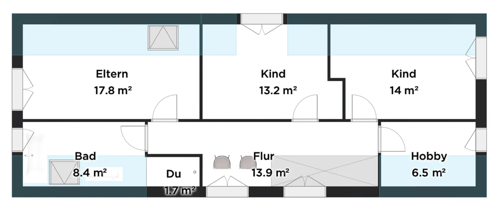

Proeter schrieb:
Wir haben ja noch keinen. Ich wollte einfach nur mal ein x-beliebiges Beispiel sehen,
x-beliebig, 6 x 15,5:
2D-Grundriss eines Wohnbereichs mit Wohnzimmer, Gästezimmer, Flur, Büro und Abstellraum
Grundriss eines Familienhauses mit Elternzimmer, zwei Kinderzimmern, Bad, Dusche, Flur, Hobbyraum.
Proeter schrieb:
Ich verstehe die Regeln hier so, dass man, wenn man volle Grundrissberatung mit Fragebogen etc. wünscht, auch mit einem eigenen Entwurf kommen muss - und nicht sich einen zeichnen lässt.
Was heißt hier Regeln? Ohne Fragebogen kennt man den Fragenden nicht und seine Bedürfnisse und somit ist kein Entwurf möglich.
Ob Du hier Antworten bekommst oder Hilfe, liegt an den Einzelnen hier, der sich einbringen will, aber auch nur kann.

Der Vorschlag von @ypg geht ja schon mal in die richtige Richtung. ca. 150m2. 1 Zimmer zu viel.
