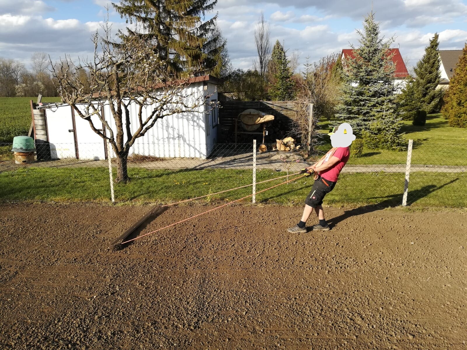

Also ich habe es mit einem langen Winkeleisen teilweise auch zwei übereinander gelegt um noch mehr Gewicht zu haben. Ein Strick dann und dann immer über die Fläche.
So zieht man die Fläche schön gerade.
Person zieht Schnur zum Abziehen einer unebenen Kiesfläche; Garten mit Bäumen und Hütte dahinter.
Gefälle würde mir entweder auch die Schlauwasserwaage einfallen oder ihr kennt jemand mit einem nivelliergerät.
