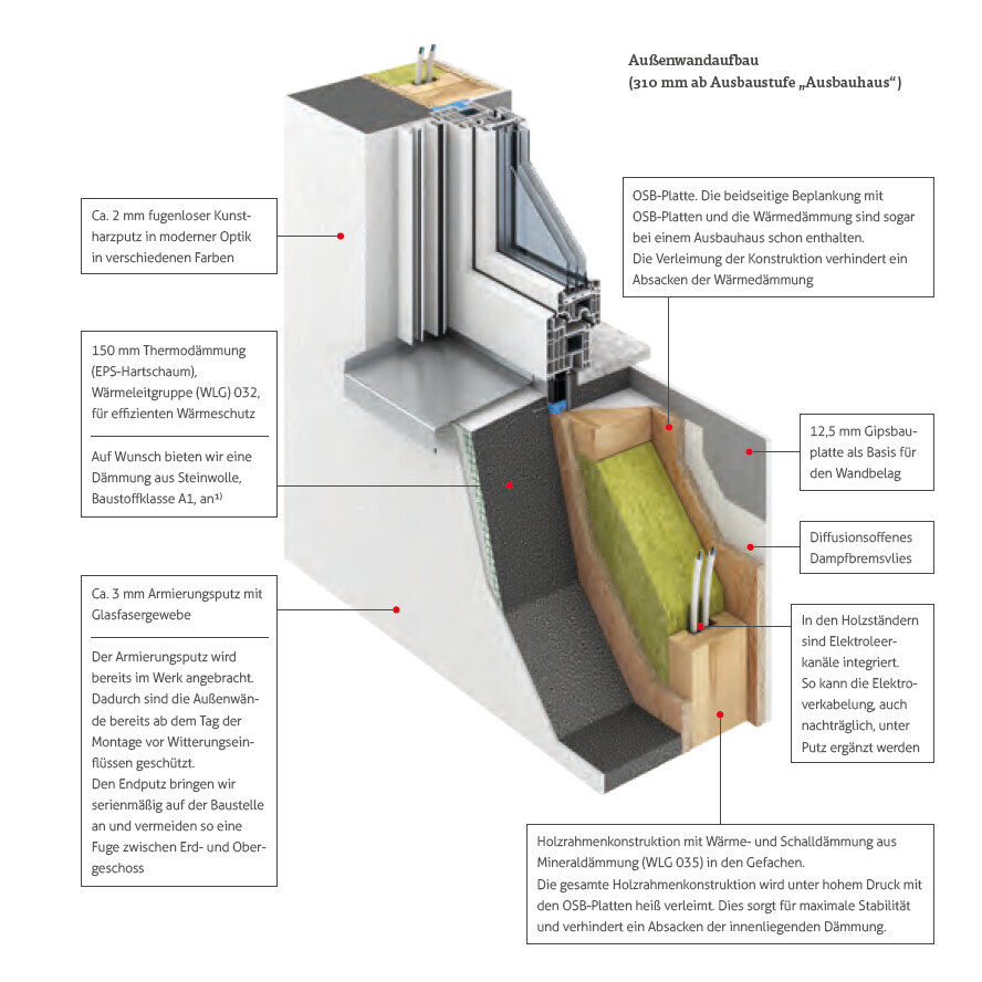

ich habe ein Fertighaus von der Firma Hanse Haus, welche den folgenden Außenaufbau hat, siehe auch Anhang:
OSB Platte mit Wärmedämmung
150 mm Thermodämmung (EPS-Hartschaum)
11mm Riemchen Klinker
Querschnitt einer Außenwand: Dämmung, OSB-Platten, Holzständerwerk, Innenwand mit Gipsplatte.

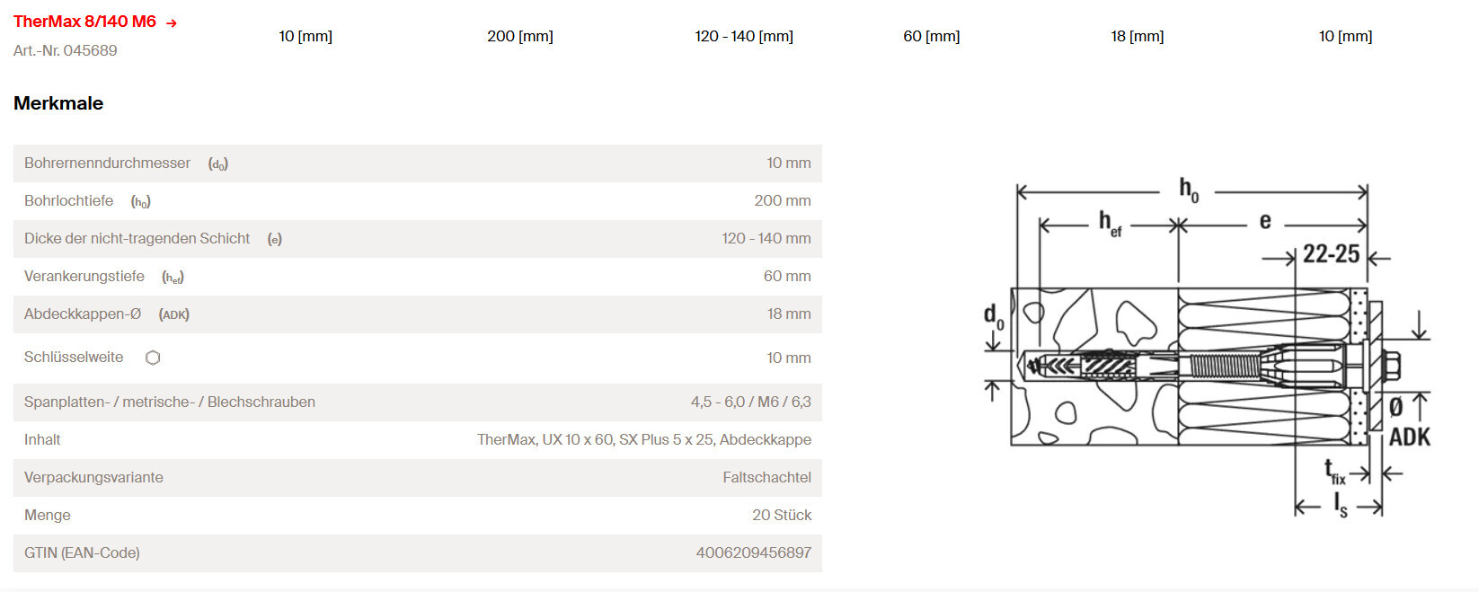

Jetzt möchte ich gerne Außenlampen, den Briefkasten oder und ähnliches daran befestigen. Ich habe z.B. bei Fischer die TherMax 8/140 M6 Schrauben gefunden. Leider müsste ich hierfür erst ein normales Bohrloch mti 10mm bohren und anschließend, für die Abdeckkappe (ADK) noch einmal 18mm durch die Riemchen bohrern.
Technische Zeichnung eines TherMax 8/140 M6-Dübels mit Abmessungen (mm)
Haltet ihr das so für sinnvoll oder gibt es eine bessere Alternative?
Technische Zeichnung von TherMax 8/140 M6 Dübel: Maßangaben und Merkmale-Tabelle.
