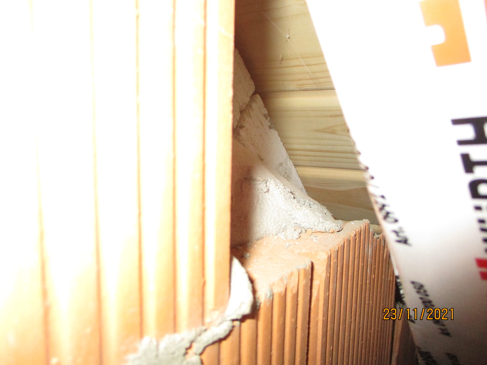

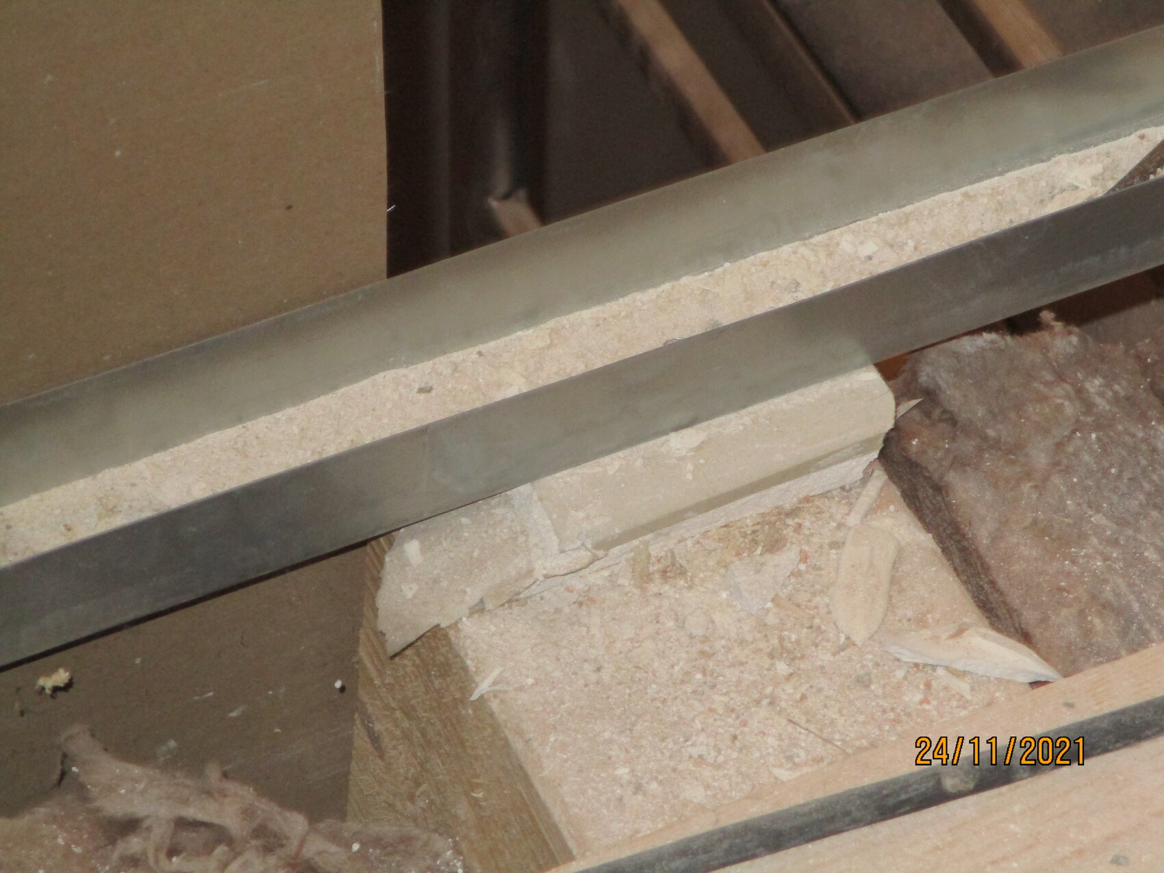

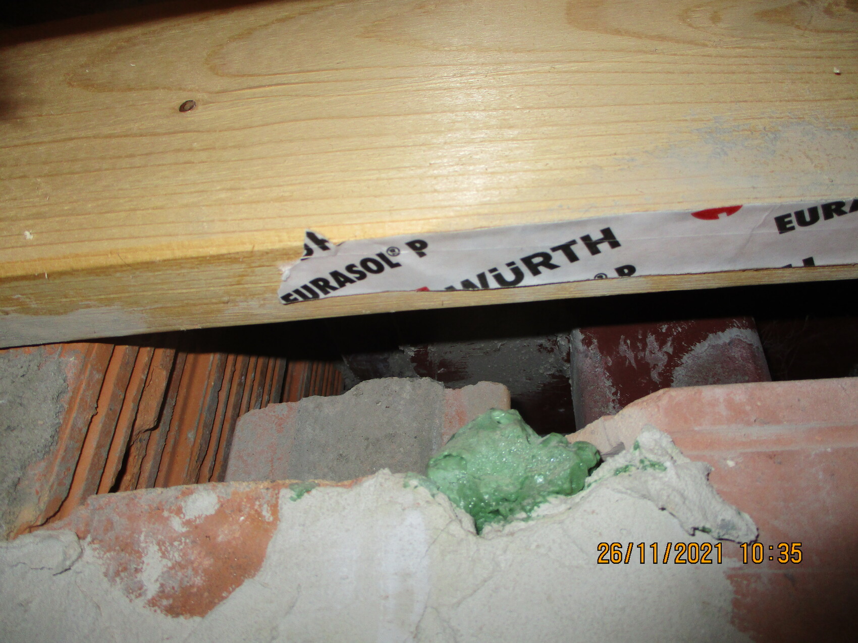

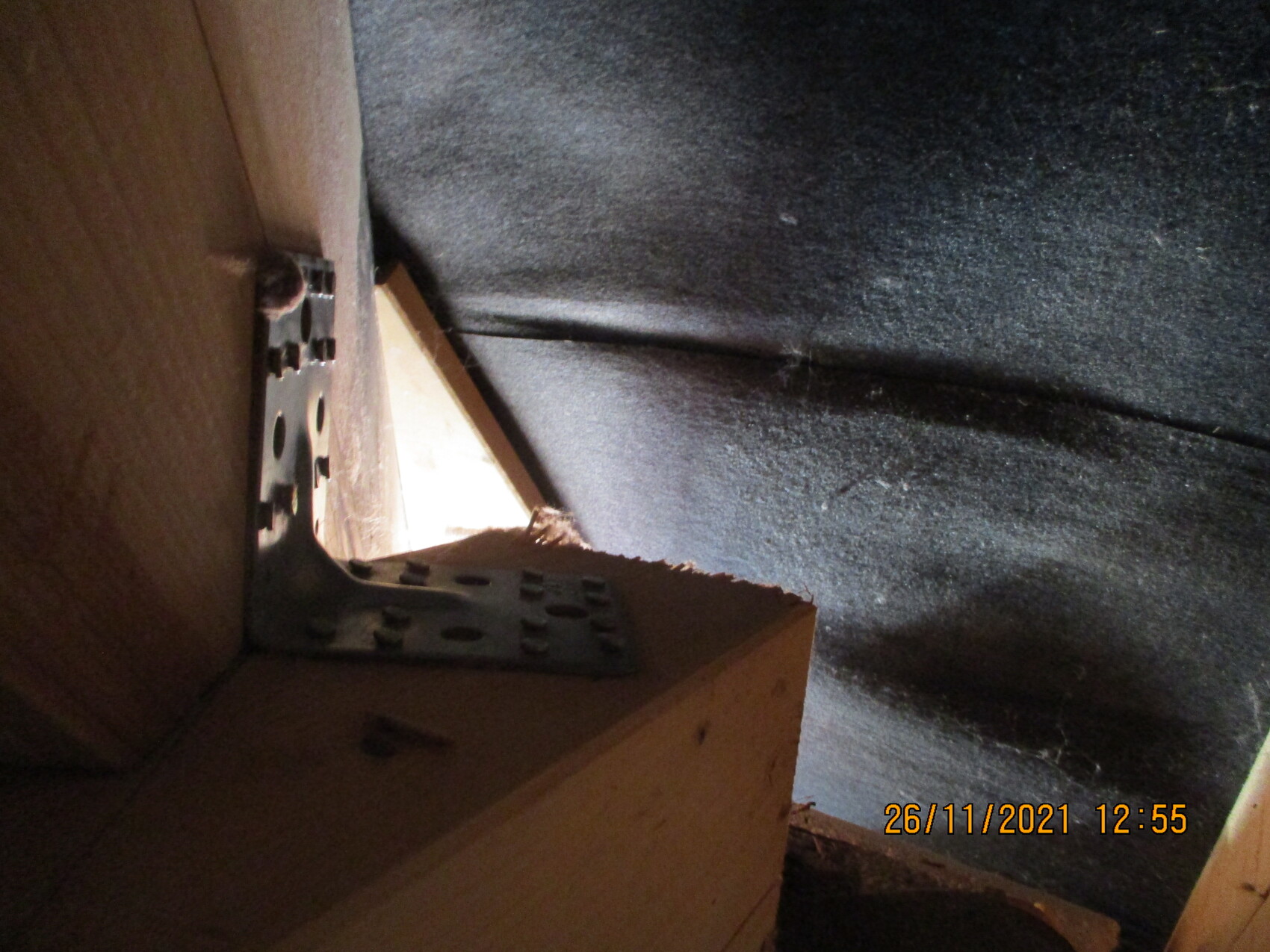

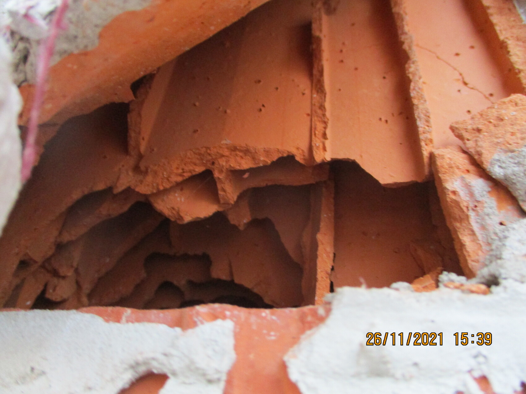

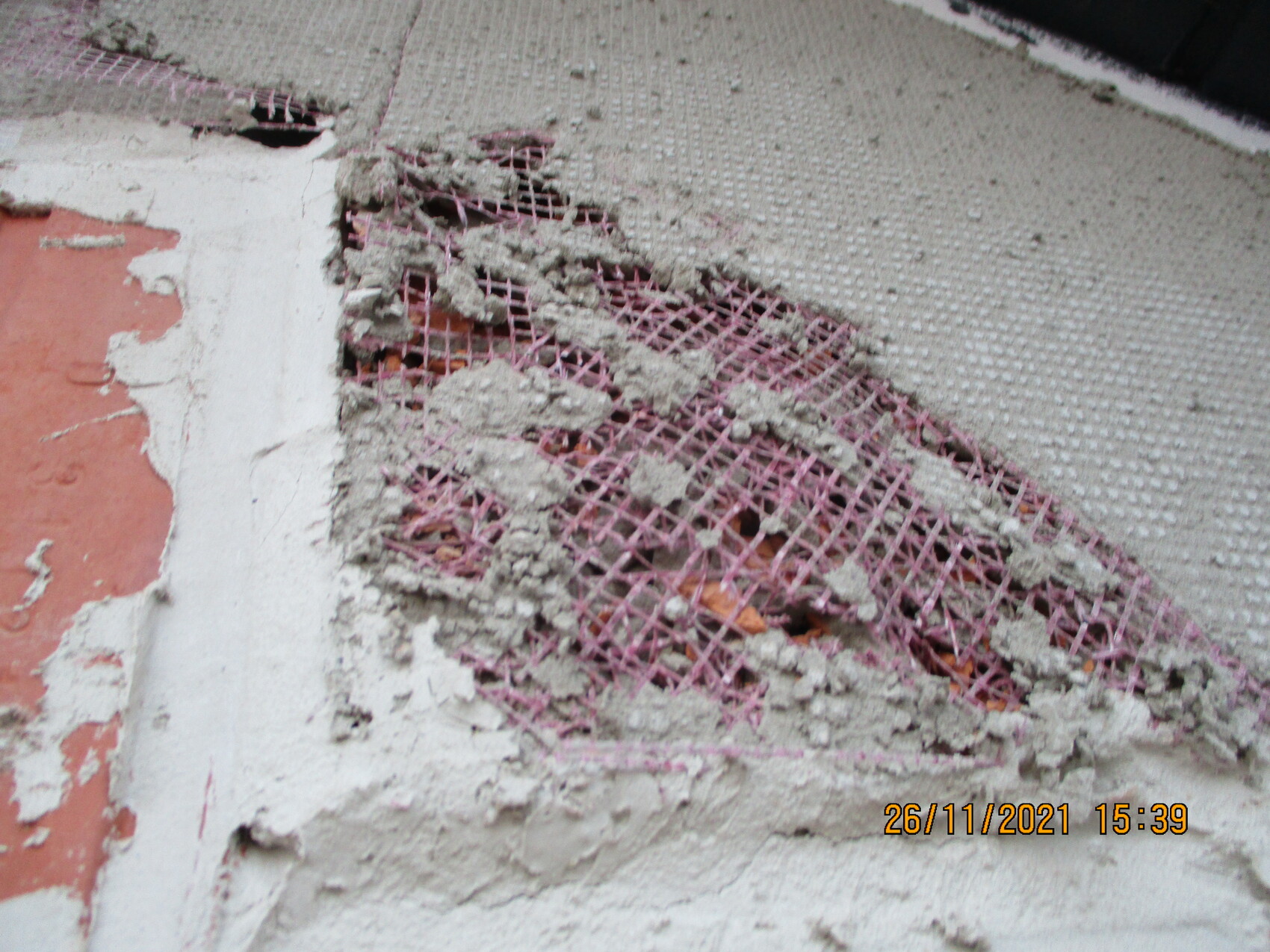

Naja, ganz so einfach ist es nicht. Die unschönen Dinge laufen weiter, aber die Berichterstattung darüber habe ich mir erspart, auch um mich nicht wieder sämtlichen Kritiken von einigen hier im Forum auszusetzen. Bspw. habe ich jetzt die komplette Bauleitung übernommen, da auch Firma Nr. 4 ihre Unfähigkeit unter Beweis gestellt hat und sich personell wie finanziell total übernommen hat, somit jetzt ebenfalls kurz vor der Pleite steht. Parallel zum Innenausbau reißen wir gerade wieder die beiden Spitzgiebel ab, da der angebliche Maurer dieser Firma, ein gelernter Treckerfahrer, es nicht verstanden hat, dass ich ein 36,5 cm Mauerwerk haben möchte und nicht ein Loch mit Bauschutt, welcher nur noch vom Außenputz gehalten wird.

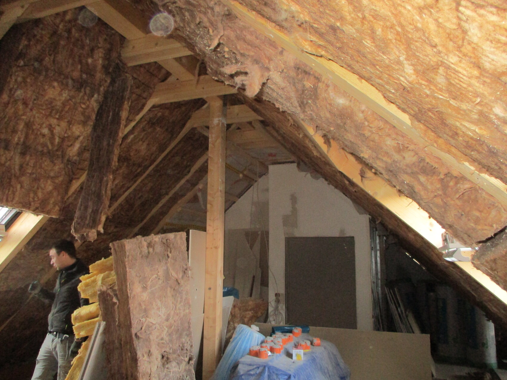

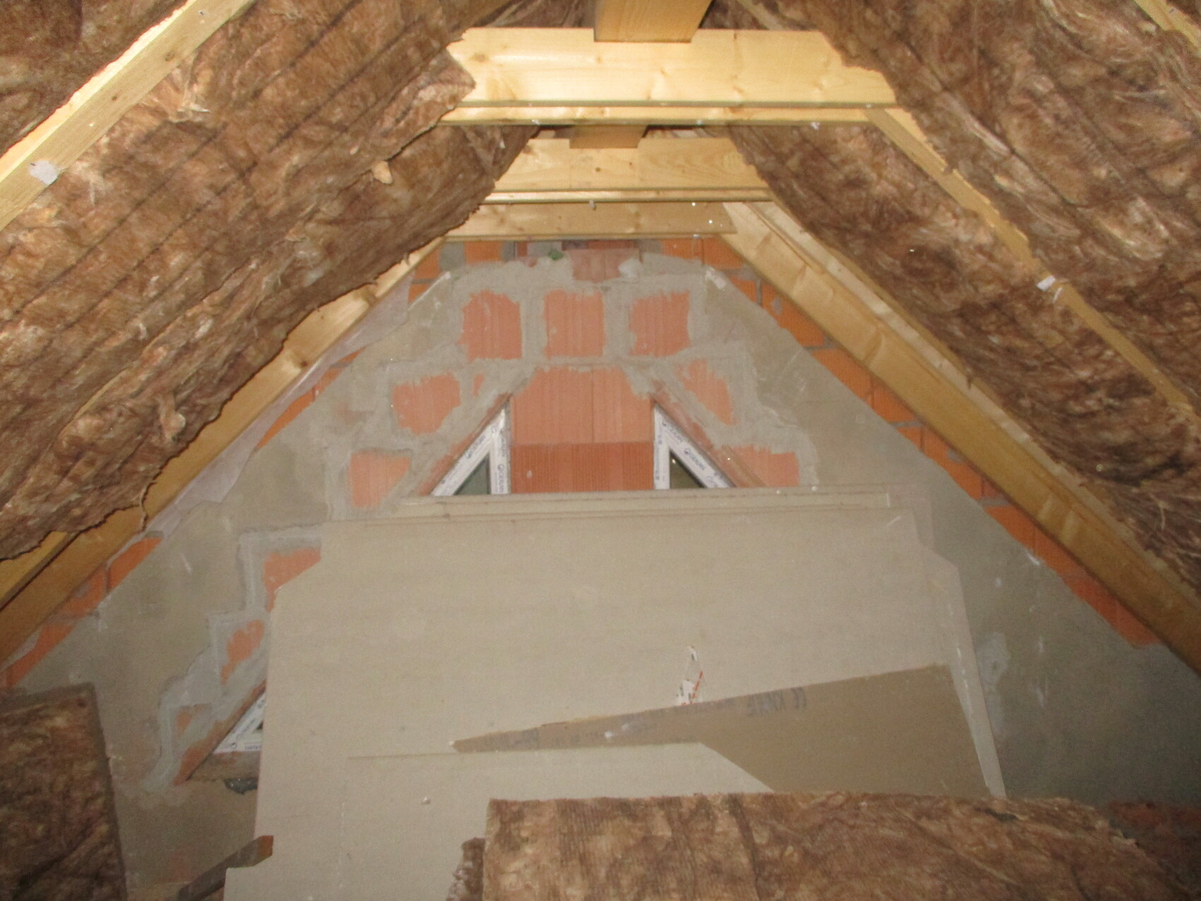

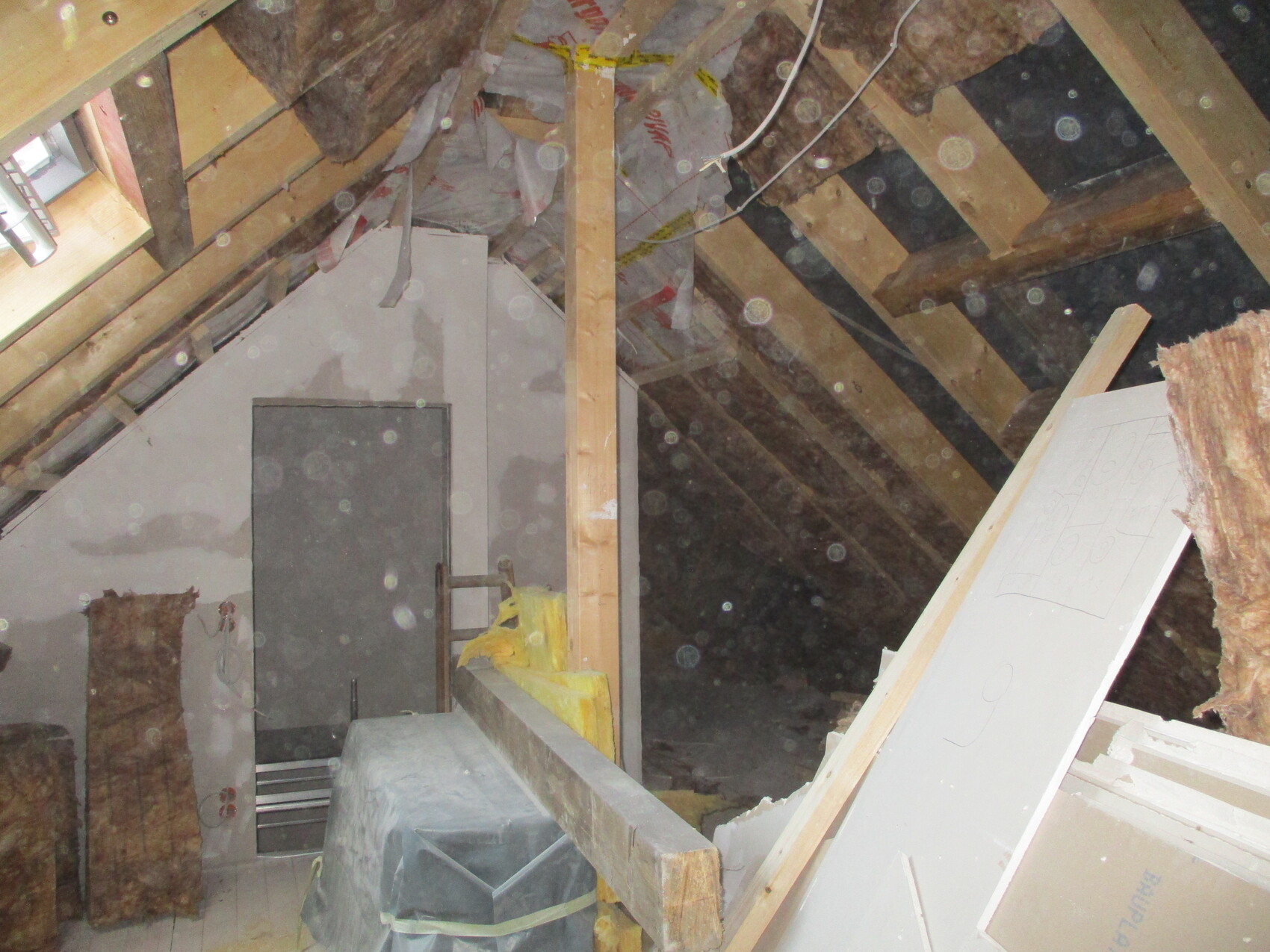

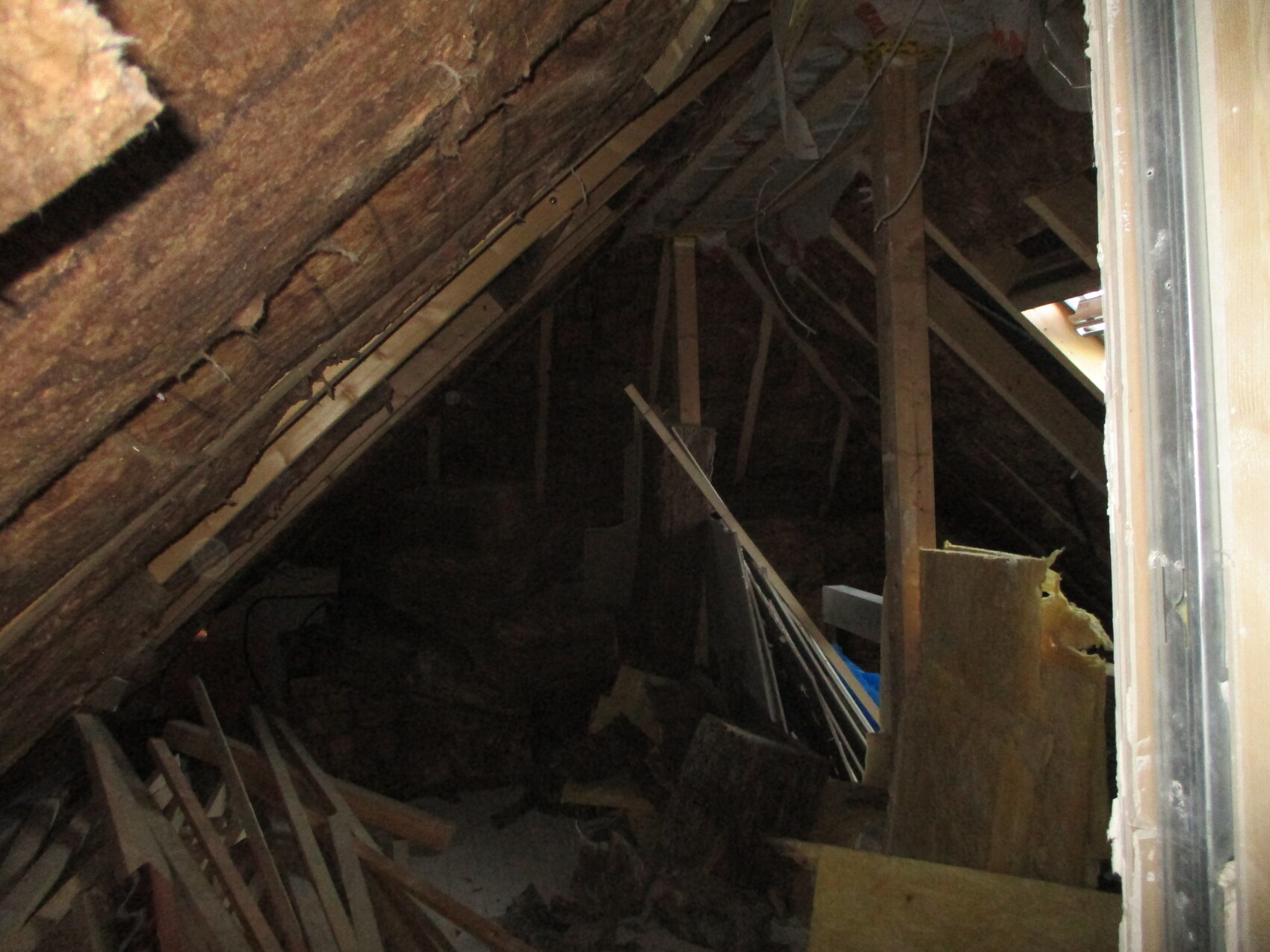

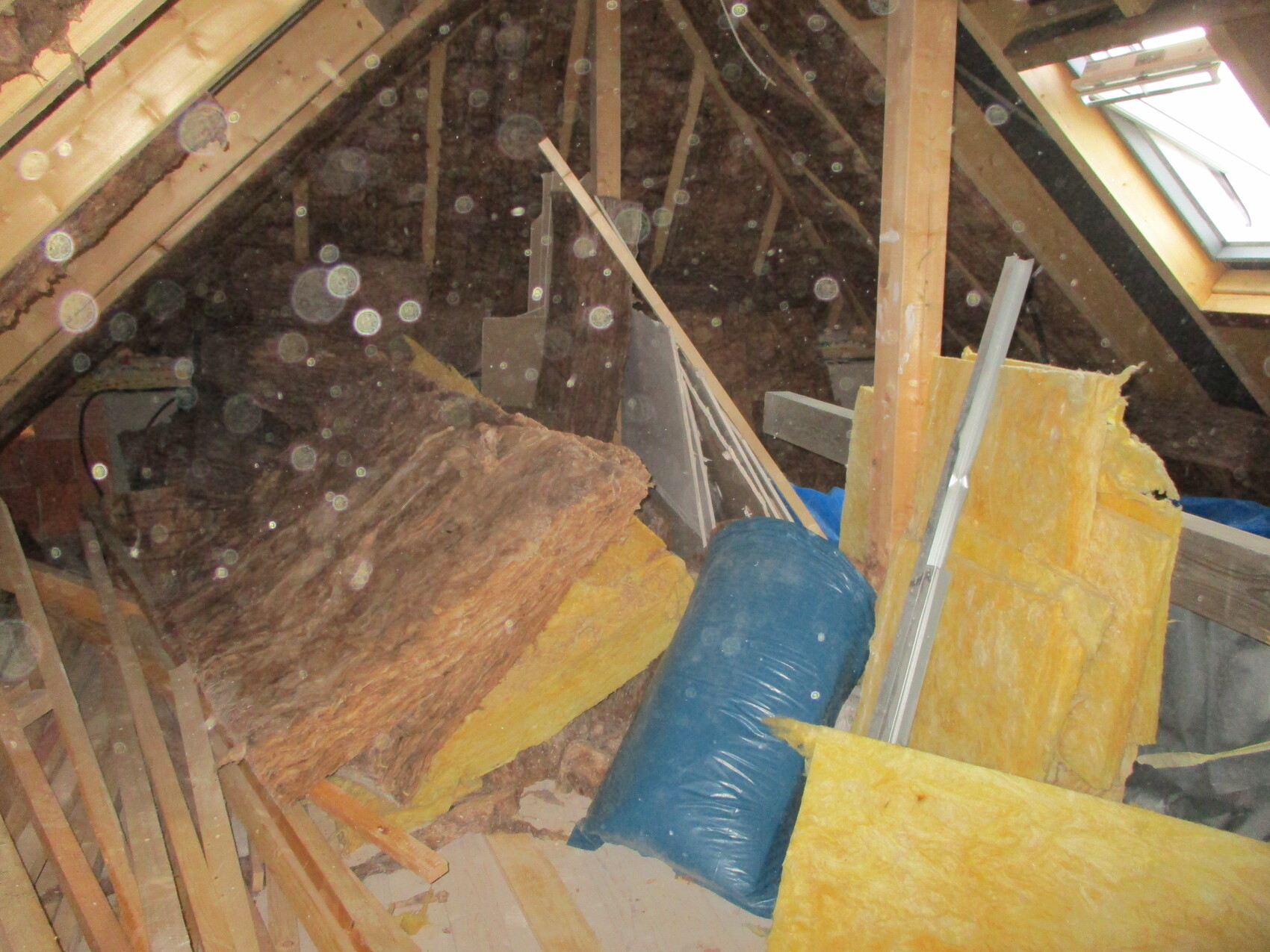

Und nachdem der Spitzboden im August 2020 schon mal so aussah wie auf Foto 1 und 2 , sah es da bis vorgestern so aus wie auf den nachfolgendenden Fotos. Und auch wenn es keiner verstehen sollte, wir sind froh, dass wir uns zu dem Rückbau incl. der Dachneueindeckung entschlossen haben.

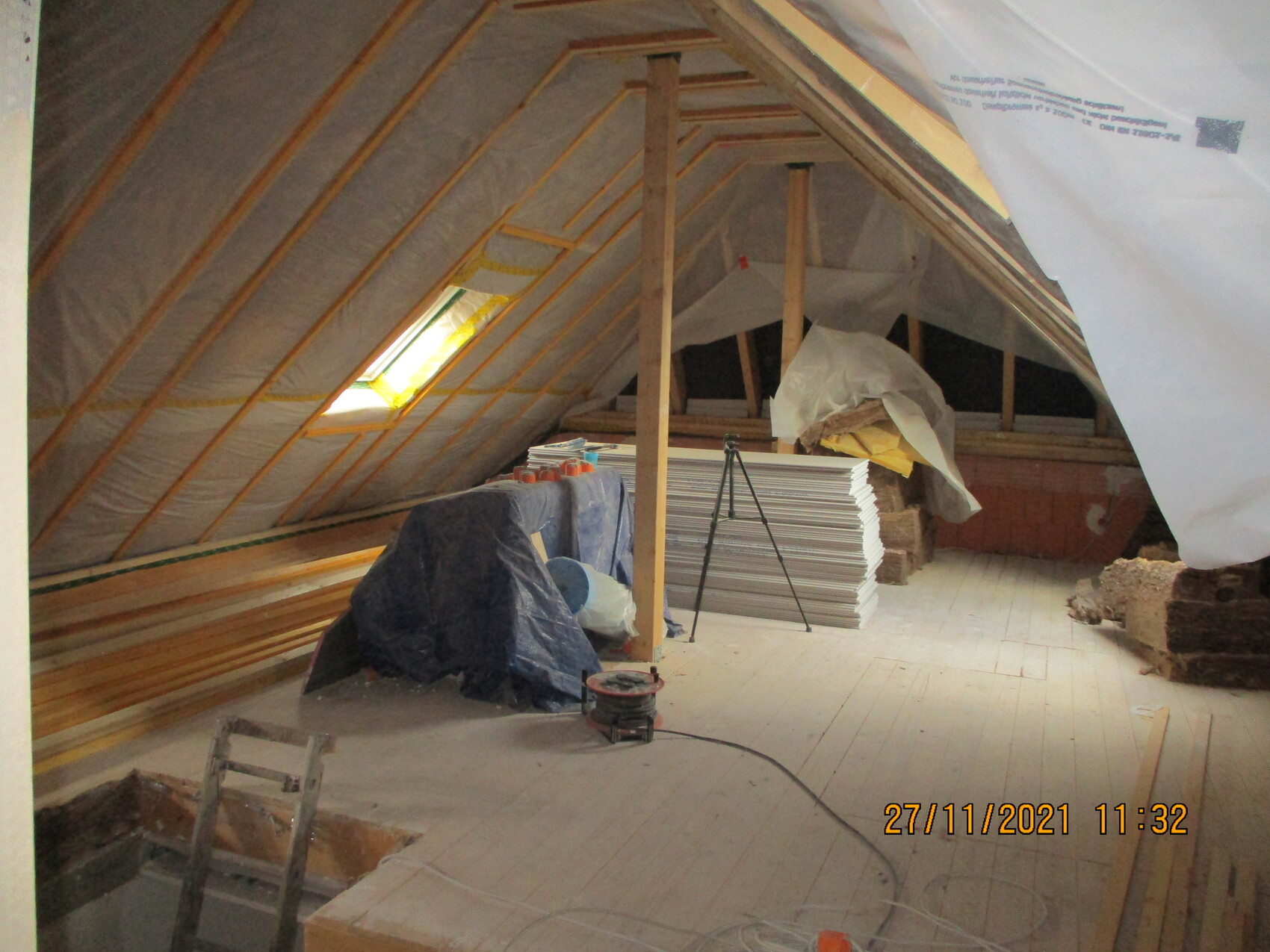

Und so sieht es Stand heute aus. Es gibt tatsächlich noch Handwerker, die von sich aus sonnabends arbeiten. Ich habe nicht mehr daran geglaubt.

Fotos 1 und 2 vom vorigen Jahr

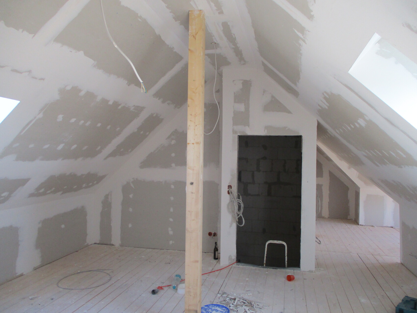

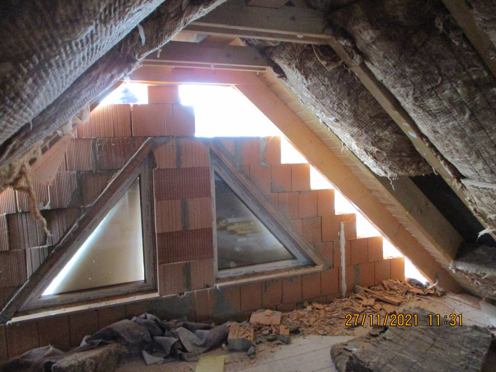

Fotos 3 und 4 aktuell
Hier kann man weitere Gründe sehen, waren unsere Entscheidung zum Rückbau richtig war.

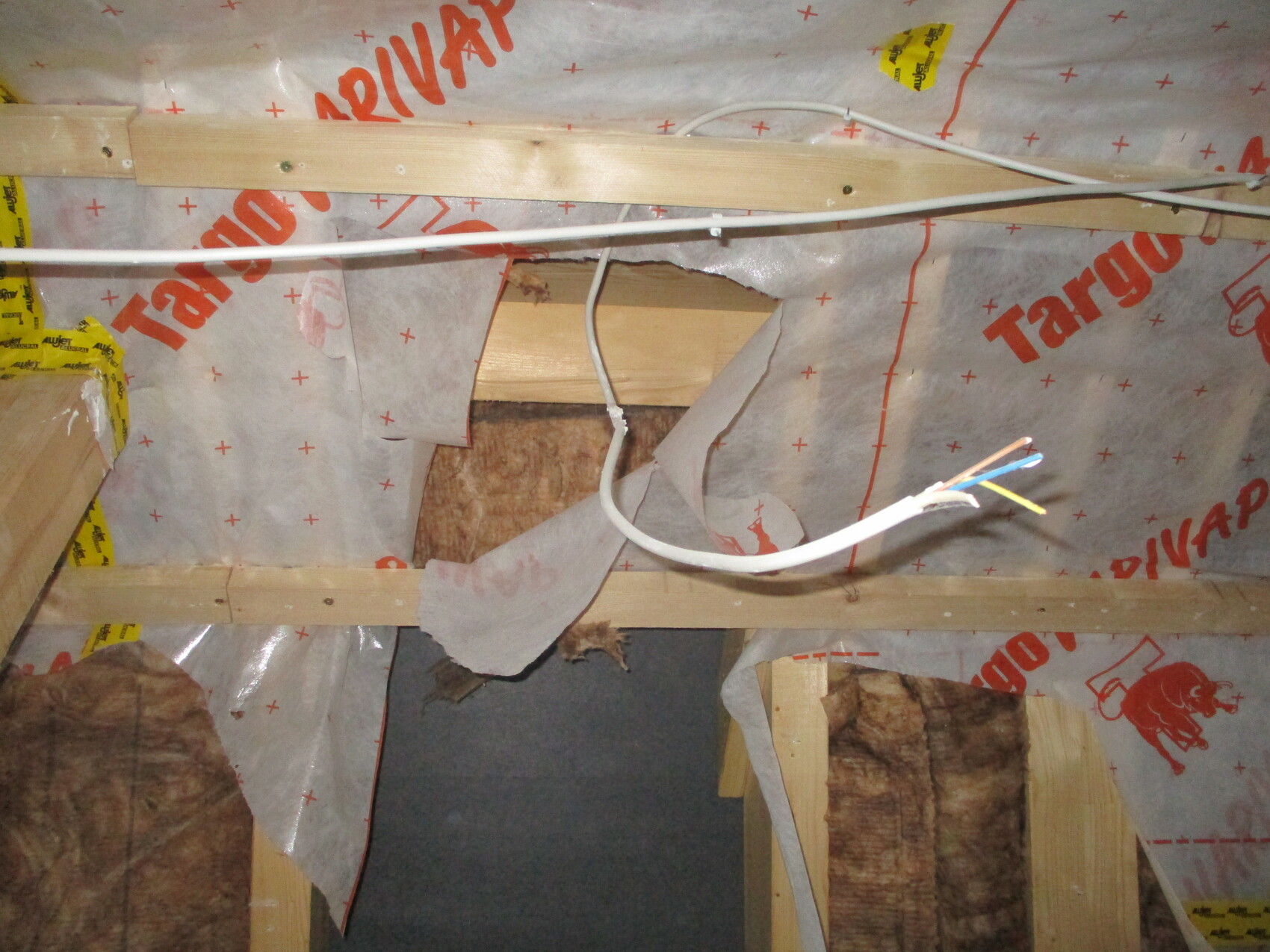

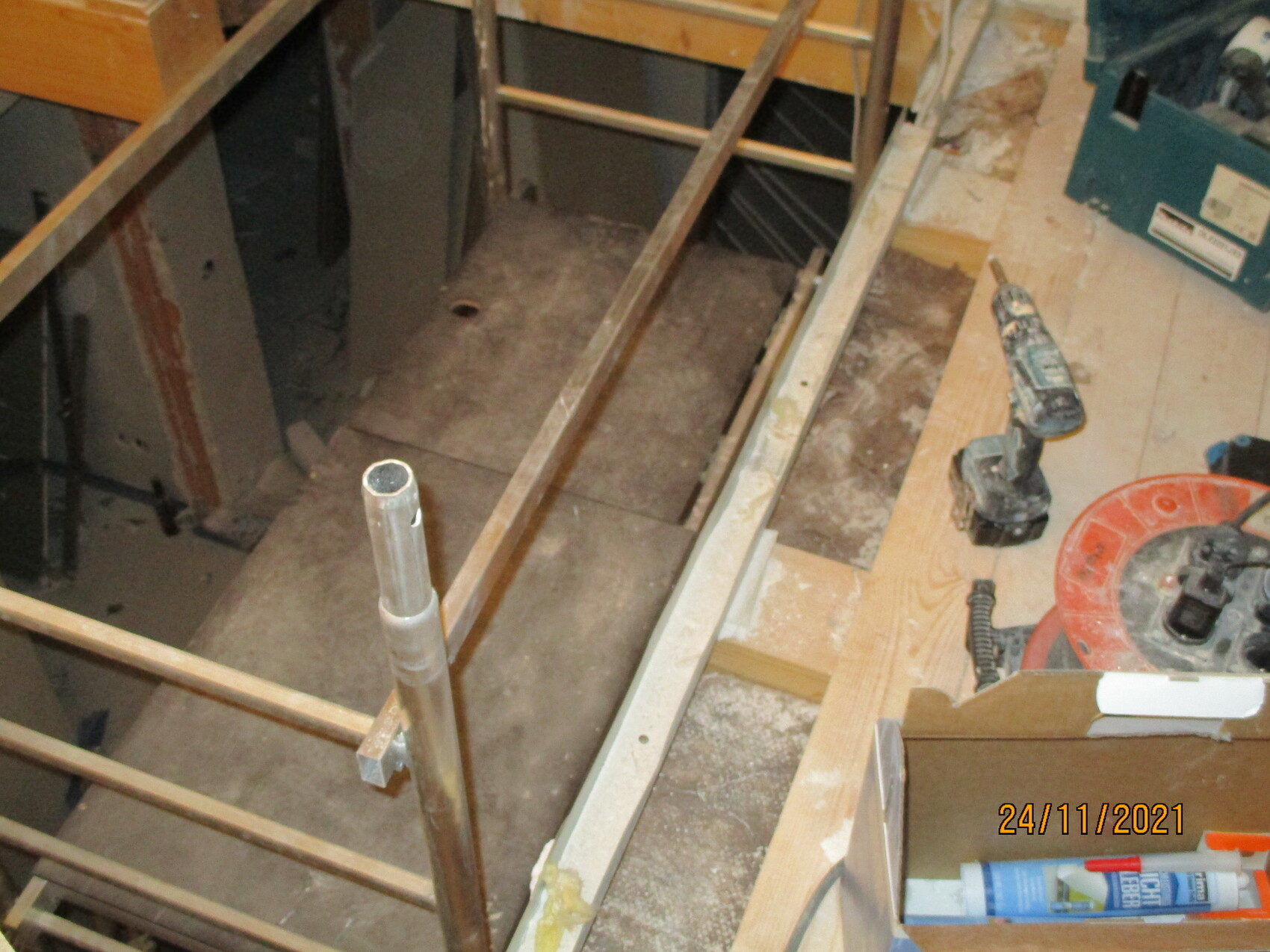

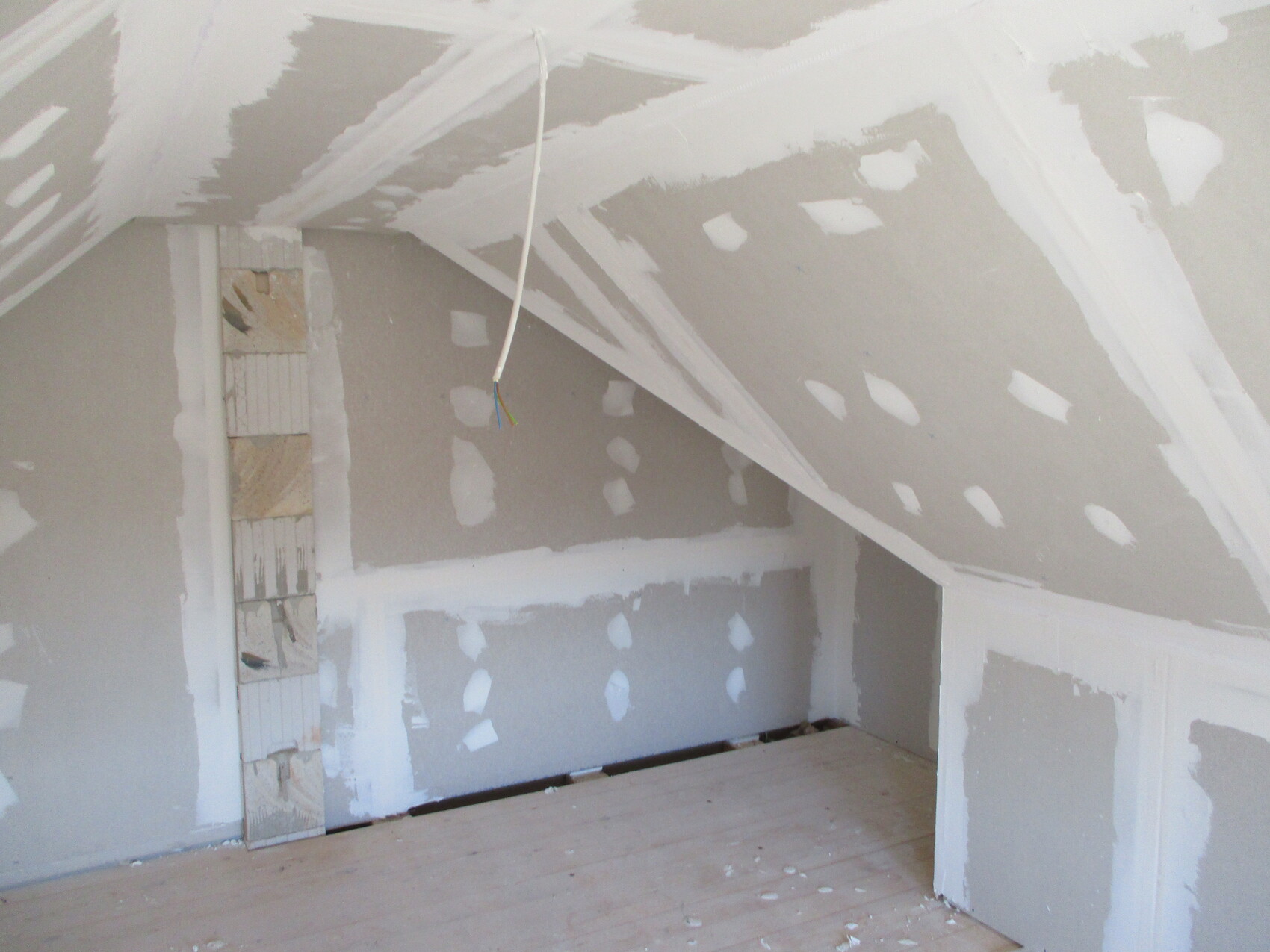

Die Wand zum Treppenhaus hat keinen Halt. Die Profile liegen in der Luft bzw. werden auf 2 übereinandergelegte Stück Trockenbau geschraubt, was ja sogar schon im alten Zustand erkennbar ist. Das haben die am Ende aber irgendwie kaschiert. Der Gutachter hat diese Stelle z.B. gar nicht gesehen.

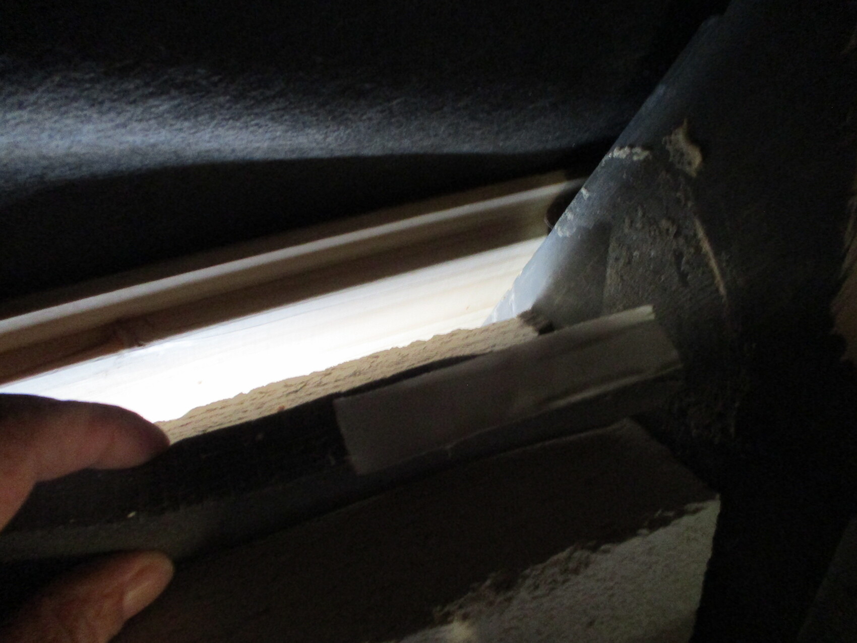

Auf dem 2. Fotos ist mal schön der Versatz der Dachfenster zu erkennen. Auch das wurde inzwischen im Zuge der Dachneudeckung geändert. Dabei wurde festgestellt, dass die Dämmrahmen zerschnitten wurden.
