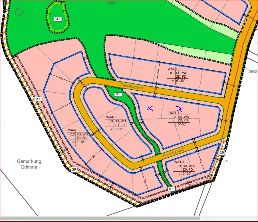

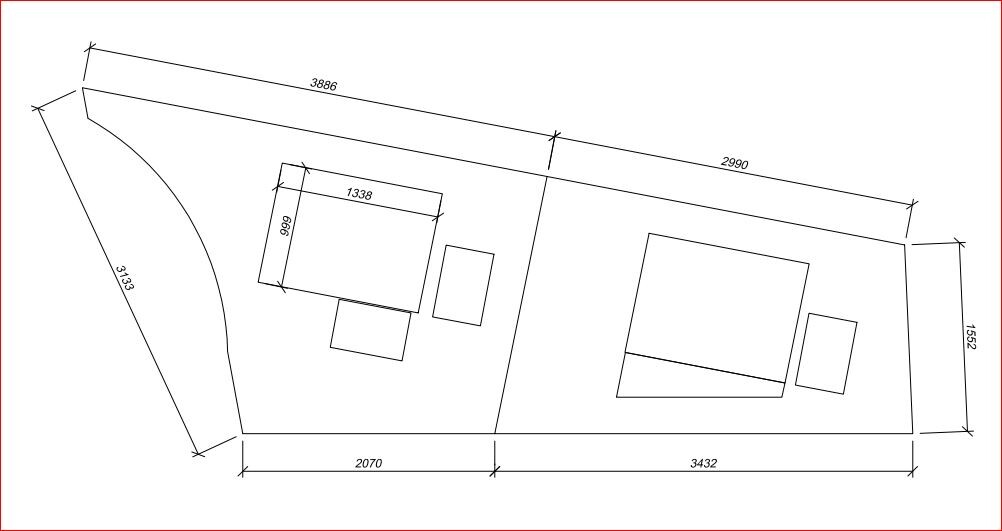

Wenn ihr das Grundstück habt, stellt es bitte ein mit Nordpfeil oder verratet den Namen des B-Plans oder des Baugebiets.
Dann kann man schauen was draufpasst und nach der Ausrichtung.
Einen Wunschgrundriss aufs Grundstück zu quetschen, kann schiefgehen

Anbei ein Auszug aus dem Plan (blaue X) Norden ist oben sowie eine Zeichnung mit den Maßen in 1:10.
Ich habe dabei mal den Standard Bungalow 110 von Town & Country gezeichnet mit 6qm Garage und Terrasse als Beispiel.
Die blaue Linie sind die Baufelder.
Bei dem kleineren Grundstück macht uns ebenfalls diese Versiegelungsfläche von 0,3 ein wenig sorgen.
