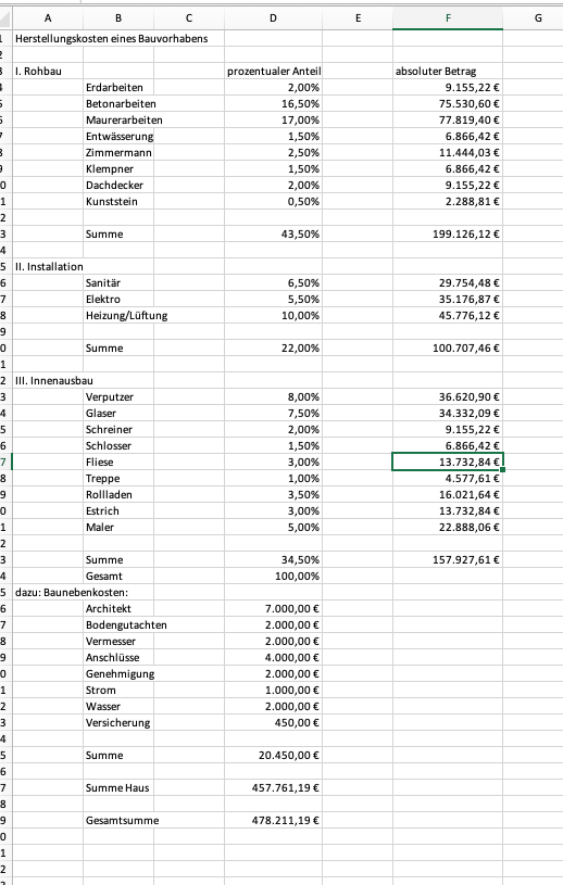

22.05.20 22:07
Aber da liegt doch der Hund schon begraben...
Du nimmst als Grundsumme das Angebot deines Schwagers, welches wohl eh schon einen Recht guten Preis darstellt.
Diesen guten Preis überträgst du automatisch auf alle anderen Gewerke.
Außenanlagen fehlen komplett. Da ist es mit paar Büschen und Rasen nicht getan. Die Arbeit davor ist aufwendiger und teurer. (Terrasse, Einfahrt, Spritzschutz, Mauern bei Hang usw) da sind schnell 20k und mehr weg.
Das alles in EL ist krass. Ich würde mir auch gut überlegen, ob ich 2 bis 3 Jahre auf der Baustelle (von außen) wohnen will.

22.05.20 22:21
Ich sehe hier keine Positionen die richtig kalkuliert ist und bei den Wünschen kannst Du dir getrost die 420k€ auch aus dem Kopf schlagen.

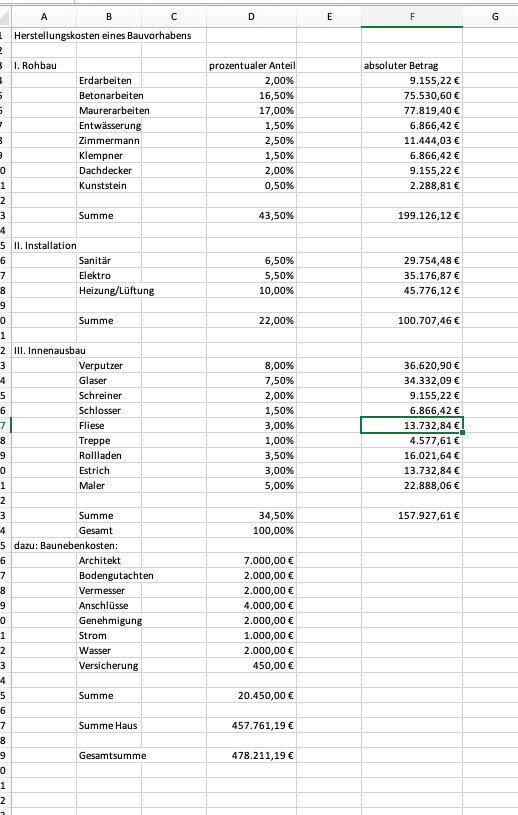

22.05.20 22:22
Ihr habt beide Recht.
Sicherlich etwas naiv, alle Gewerke so hochzurechnen. Unser Schwager sagt zwar, er kennt die ganzen Handwerker usw. sehr gut, aber ich persönlich würde dann trotzdem den marktgerechten Preis aufrufen.
Ich habe meine Kalkulation mal eben angepasst. Ein bisschen gedreht und Prozentpunkte angepasst sowie das Familienangebot rausgenommen.
Tabelle Herstellungskosten eines Bauvorhabens: Rohbau, Installationen, Innenausbau
phil12345
22.05.20 22:26
Wie bereits gesagt, die Kalkulation stammt aus meiner Feder und ich beginne erst, mich mit allem auseinander zu setzen, weil ich eben neben der Kalkulation des Architekten weitere Meinungen und Bilder generieren möchte. Für mich ist das auch erst ein Prozess, obwohl ich vorher gedacht hatte, ich nenne dem Architekten das was ich will und vor allem das, was ich bezahlen mag und er berät mich dann schon. Falsch gedacht.
Gemessen an dem, was ich weiterhin gewillt bin zu investieren - wo sollten wir zuerst Abstriche machen?
(Ich finde das Edition 600 von Viebrockhaus ja ganz gut, da ist man preistransparent bei 348k laut Februar 2020 Preisliste ohne Garage, also grob 390- 400k mit - oder wo ist mein Denkfehler - dies hat die Bauherrin aber stets abgelehnt.)
