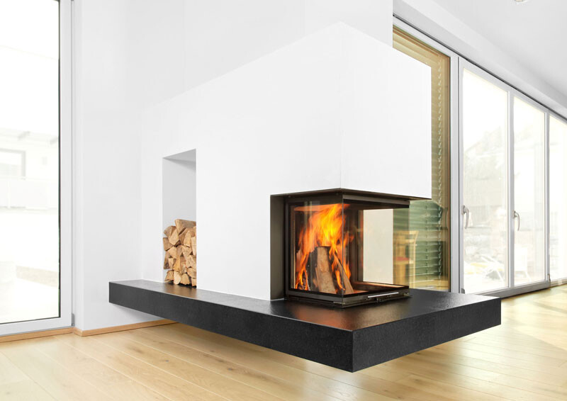

Kurze Antwort zum Kamin. Wir haben uns solch einen Kamin bauen lassen (allerdings raumhoch), zertifizierte Brennstelle von Spartherm (große Scheiben und 12 oder 13 kW Leistung - kleinere Leistung = kleinere Brennstelle). Gesamtkosten inkl. eingearbeiteter Nische (mit Glasböden für Deko) noch unter T€ 10 + Schornstein + Druckwächter.

waren heute bei einem Kaminbauer um mal den groben Rahmen unserer Wünsche abzustecken. Dabei kam folgendes raus...
- Kaminzug Edelstahl 3500 EUR
- Kaminofen (gemauert, einsehbar von drei Seiten, Wärmespeicher) 12500 EUR
Ein Beispielbild habe ich dem Post angehängt (anders als im Bild liegt der Ofen auf dem Boden auf und hat als Kaminzug ein Edelstahlrohr)
Kann mir jemand helfen, worauf ich beim Kauf achten muss? Wie erkenne ich gute Qualität? Kennt jemand zufällig den Ofenbauer (Dörfler aus Neumarkt)?
Danke euch!

Sebastian79
04.09.15 21:03
Stolzer Preis - der Einsatz sieht nach Schmid aus. Wobei diese schwebende Platte wahrscheinlich recht teuer zu realisieren ist. Wenn überhaupt, denn da lasten sicher über 400 kg darauf...
Ich persönlich find das einfach viel zu teuer für einen optischen Kamin.
