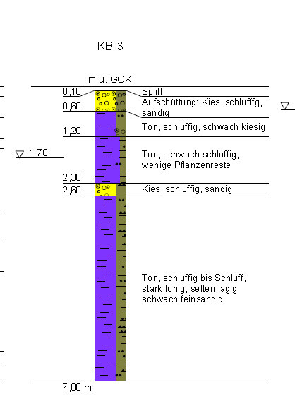

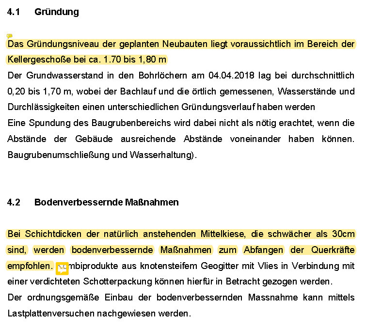

ich habe die Möglichkeit in einem Neubaugebiet ein Grundstück zu erwerben, und überlegen nun, ob ich es kaufen sollen. Beim Durchlesen der Baugrunduntersuchung (siehe Bilder) habe ich aber den Eindruck, dass die Bodenbeschaffenheit eher schlecht ist, und weitere Bodenverbessernde Maßnahmen notwendig sind.
Daher würden mich Eure Einschätzungen zu dem Gutachten interessieren. Insbesondere, mit welchen Mehrkosten bei der Gründung im Vergleich zu einem “unproblematischen” Boden zu rechnen ist.
