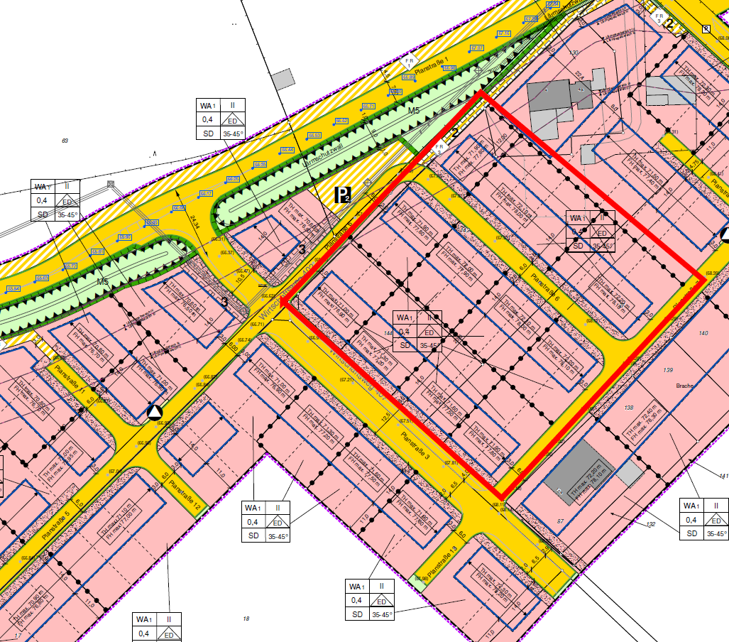

Hier ein Ausschnitt aus dem Bebauungsplan. Im rot markierten Bereich wird mein Grundstück liegen.
Detaillierter Lageplan eines Baugebiets mit Parzellen, Straßen und Bebauungszonen.
Die Planstraße 1 mit Erdaufschüttung ist bereits vor 2 Jahren fertiggestellt worden. Die anderen Planstraßen sind momentan Feldwege.

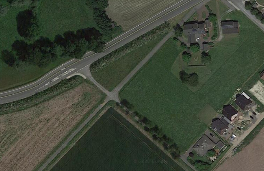

So sieht es dort momentan aus:
Luftbild eines ländlichen Dorfes mit Feldern, Häusern und einer Straße.

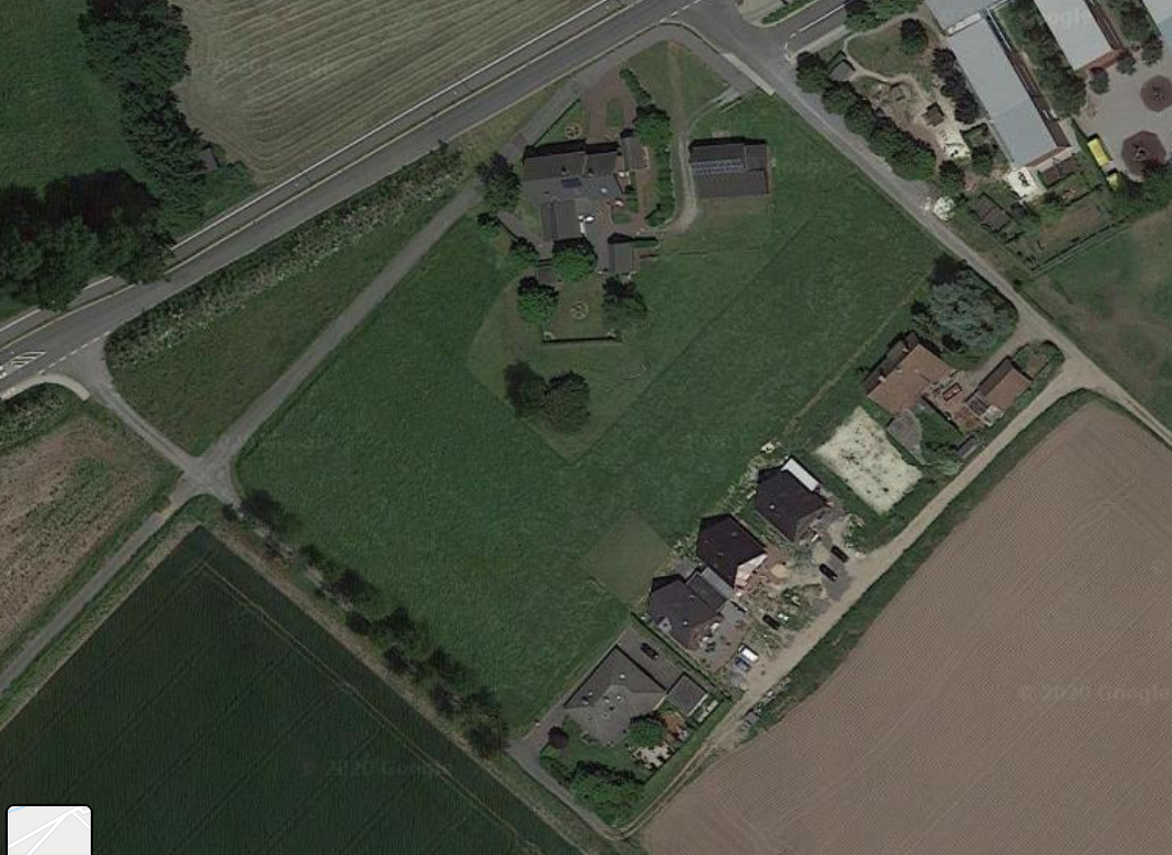

Diese Feldwege sind schon jetzt mit Kraftfahrzeugen befahrbar. Das Haus im Norden ist alter Bestand, die Häuser im Südwesten sind kürzlich gebaut worden. Deren Versorgungsleitungen werden wohl über den Wirtschaftsweg im NO gelegt sein, denn dort ist eine Grundschule.
Sind die mit KFZ befahrbaren Feldwege schon ausreichend, um von einer gesicherten Erschließung zu reden?
Luftbild: Straßenkreuzung in der Landschaft, Felder, Baumreihe, Häuser am rechten Rand.

Nein, Erschließung bedeutet nicht nur Straßen. Auch die Versorgungsleitungen gehören dazu. Bei uns würdest Du keine Baugenehmigung bekommen.

So ich habe jetzt mit jemandem von der städtischen Bauberatung telefoniert. Von Seiten des Tiefbauamtes muss demnach für die Erteilung der Baugenehmigung die Abwasserleitung gelegt sein.
Ich habe ihm von meiner Problematik bzgl. Baukindergeld erzählt. Der Herr zeigte sich verständnisvoll - was natürlich zunächst mal nichts an der Situation ändert. Er wollte aber daraufhin noch einmal Rücksprache mit dem Abteilungsleiter halten vor dem Hintergrund, dass es eben nicht unbedingt um den Baubeginn 2020, sondern nur die formale Genehmigung geht.
Die Bauordnung NRW sieht die Möglichkeit vor, die BG mit zusätzlichen Auflagen/Bedingungen zu versehen. Darauf wies ich hin, der Herr stimmte zu. Er wollte abklären, ob sich auf diesem Wege eine vorzeitige BG erteilen lässt, etwa mit der Vorgabe, dass der tatsächliche Baubeginn nicht vor Abschluss der Erschließungsarbeiten beginnen darf.

Wie vermutet liegen alle Baugrundstücke an festgesetzten Verkehrsflächen. Wenn die dazugehörigen Grundstücke im Liegenschaftskataster schon gebildet wurden und der Gemeinde gehören, könnte eine Baugenehmigung mit Auflagen zum Baubeginn bereits jetzt erteilt werden.
Nur das dies für Dich oder deinen Bauunternehmer weder straßenrechtlich noch straßenverkehrsrechtlich erlaubt ist. Wirtschaftswege sind im Allgemeinen nicht für den öffentlichen Verkehr gewidmet.

Nein. Sollten aber die Voraussetzungen dafür vorliegen, dass die Erschließung in absehbarer Zeit gesichert vorliegt, kann die Behörde genehmigen, muss sie aber nicht. Der o.g. Anruf hätte Klarheit bringen können.
