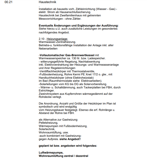

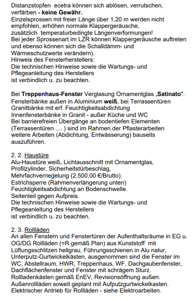

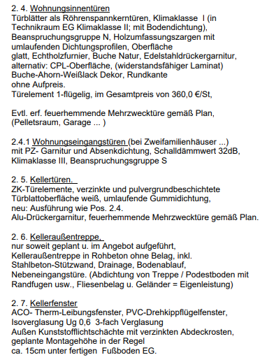

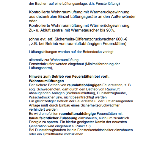

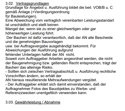

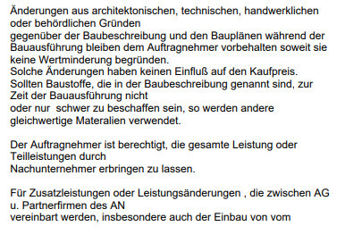

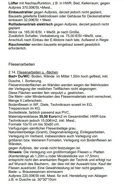

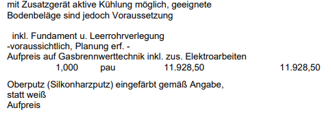

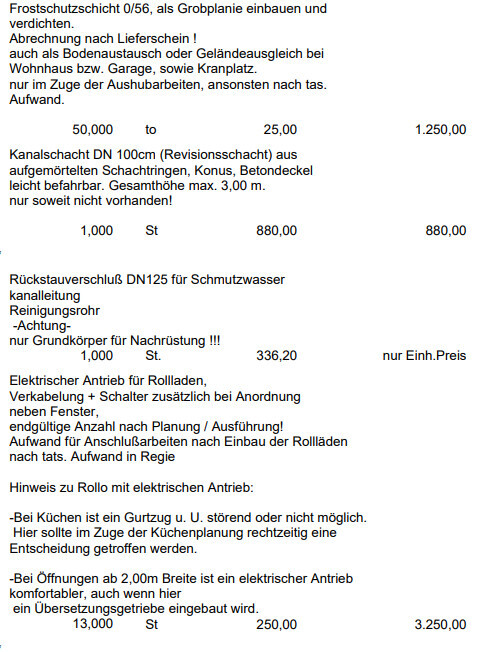

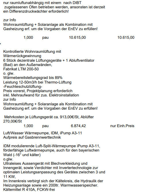

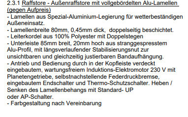

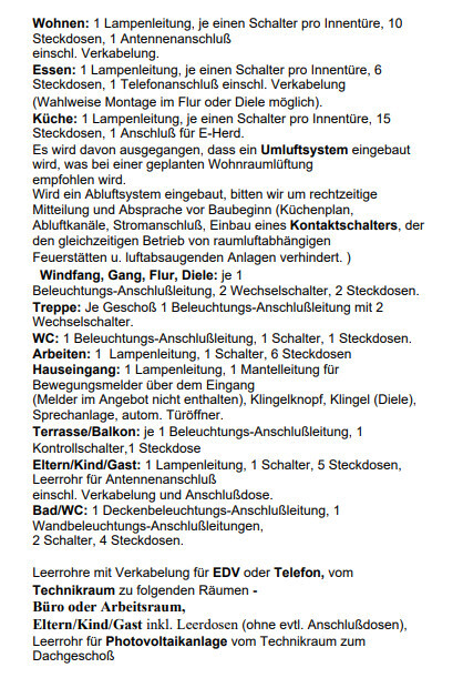

ich habe nun ein ganz gutes Angebot erhalten. Ich würde euch die Bau und Leistungsbeschreibung gern anhängen, aber ich kann kein Pdf hochladen.Geht das irgendwie?. Wäre super würde sich das jemand mal kurz durchlesen.
Wir haben uns nach vielen Gesprächen und Eindrücken vor Ort in Neubauten, nun doch für eine Fußbodenheizung und Wärmepumpe+ Photovoltaik + Kontrollierte-Wohnraumlüftung entschieden.
Preis für Haus+Keller bezugsfertig inkl Bodenbelägen und Malerarbeiten und Technik 350000€ Brutto
Photovoltaik 9,75kwp + 7,5kwh Speicher nochmal 18000€ Brutto
Die Garage im Angebot 28000€ (gemauert mit Satteldach)würden wir rausnehmen und dafür das Haus auf Kfw 40+ bringen. Ich muss nur beim GU noch nachfragen, was der Schritt von KFW 55 auf KFW 40 zusätzlich kostet. Wir haben dafür ein Gespräch kommende Woche.
Vielen Dank für eure Mühe
Stephan

Ich glaub ich mach das grad bissl umständlich. Entschuldigt bitte die 41 Bilder

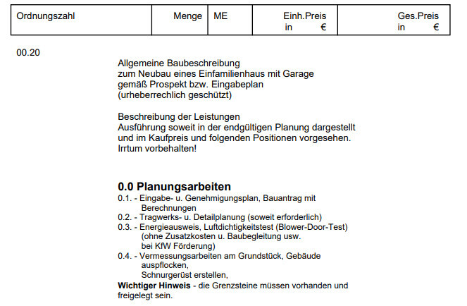

Dokumentenseite mit Planungsarbeiten zum Neubau eines Einfamilienhauses mit Garage.

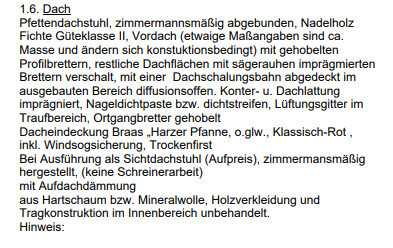

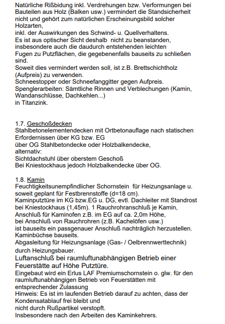

Technischer Text zu Dachstuhl und Dachkonstruktion aus Fichte
Technische Bauvorschriften zu Holzbauteilen, Rissen/Verformungen, Decken und Kamin.

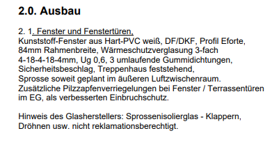

Technische Fensterbeschreibung: weisse Kunststofffenster, Dreifachverglasung und Sprossen
Technische Hinweise und Produktinfos zu Fenstern, Türen, Rollläden und Bauteilen.
Außenraffstore mit Aluminiumlamellen und verstecktem Montagesystem
Detaillierte Baubeschreibung der Innenbauteile, Türen, Keller und Treppen in Listenform.

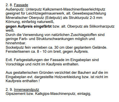

Außenseite eines Hauses mit Unterputz Kalkcement-Maschinenfaserleichtputz

Technische Haustechnik-Notiz: Heizungsanlage, Gas-Brennwertkessel, Solar- und Rohrleitungen.

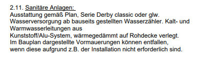

Textabschnitt zu Sanitäranlagen und Ausstattung gemäß Plan
Übersichtliche Liste der Sanitäranlagen (Bad, WC, Dusche, Küche) mit Armaturen.

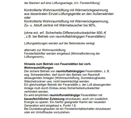

Hinweise zur Wohnraumlüftung, Installation, Alternativen und Betrieb von Feuerstätten.
Dokument zur Elektroinstallation mit Betrieb und Funktionsfähigkeit der Anlage

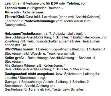

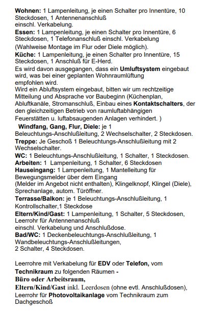

Übersicht der Elektroinstallationen pro Raum: Beleuchtung, Steckdosen, Anschlüsse.
Textliste zu Leerrohren, Beleuchtungen, Steckdosen und Schaltern im Technikraum.
Aufgelisteter Leistungsumfang zu Fliesenarbeiten, Bad/WC, Preise und Hinweise.

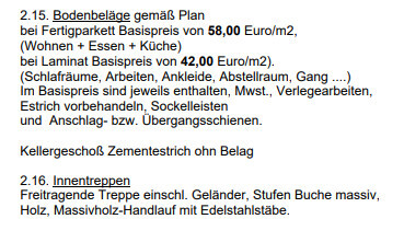

Liste von Bodenbelägen, Treppen und Innenausbau aus Bauplan im Kellerbereich

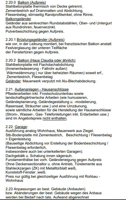

Dokument mit Optionen und Preisen zu Balkonen, Brüstungen, Außenanlagen und Garage

Seite eines Bauvertrags mit Vertragsgrundlagen, Abschnitt 3.02

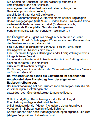

Dokumenttext zu Bauherrleistungen mit Gebührenhinweisen und Anschlussanträgen
Auflistung von Bau- und Zahlungsbedingungen, Zufahrten und Infrastruktur.
Textdokument mit Bauvertragsklauseln und Änderungen durch Auftragnehmer

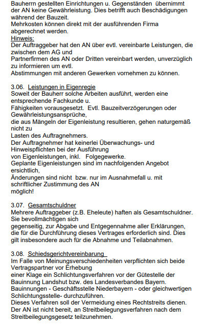

Seite mit Vertragsklauseln zu Eigenleistungen, Gewährleistung und Schiedsgericht.

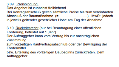

Textdokument mit Preisbindungs- und Vertragsklauseln

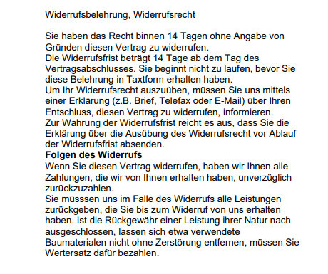

Dokument mit Widerrufsbelehrung und Vertragsinformationen als Textblatt

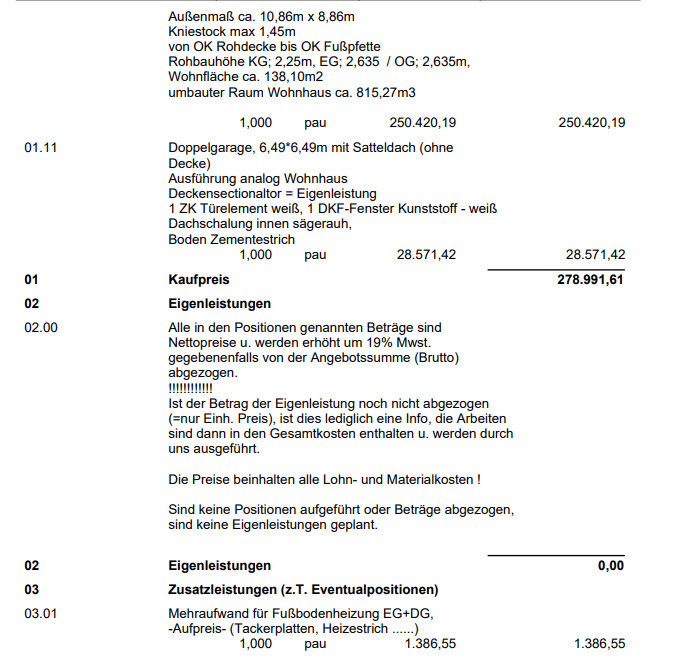

Bau- und Preisübersicht mit Maßen, Kosten, Eigenleistungen und Kaufpreis.
Zentrale kontrollierte Wohnraumlüftung mit Wärmetauscher bis 90% und Kosten-/Planungsangaben
Kompakte Info: Lüftung mit Wärmerückgewinnung, Solaranlage + Gasheizung, Produktliste.

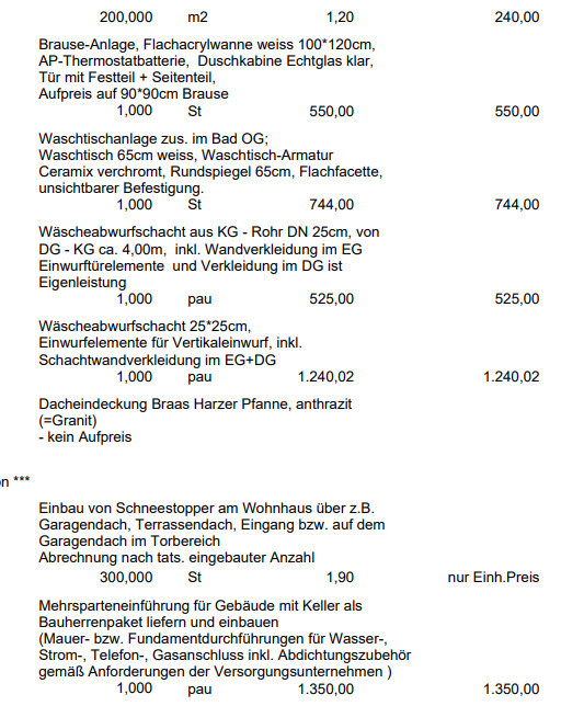

Preisliste mit Bau- und Sanitär-Teilen, Mengenangaben und Beträgen.

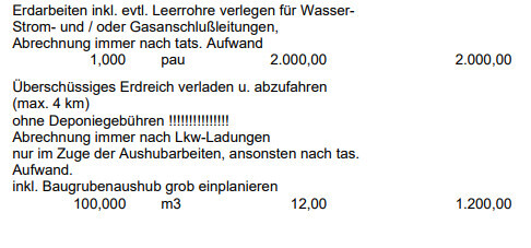

Kostenaufstellung Erdarbeiten: Verlegen von Leerrohren und Erdtransport

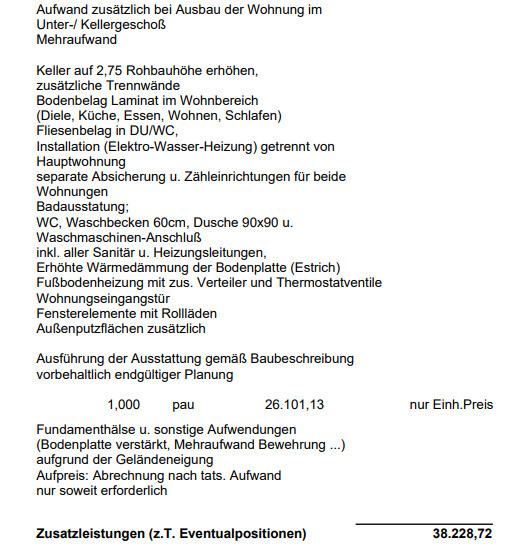

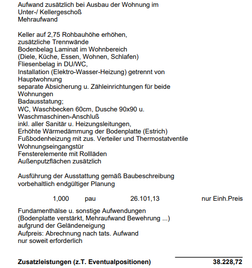

Kostenanschlag: Ausbau Keller/Untergeschoss mit Trennwänden, Bodenbelag, Sanitär, Heizung, Fenster.
