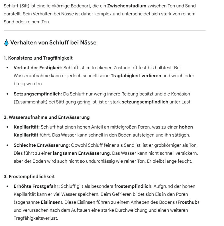

Na ja, das ist bis 160cm ein halbfester Boden (ob bei Euch auf dem Grundstück auch, sagt das konkrete Gutachten). Halbfest = nachgebend. Ist dann egal, ob das Ass im Ärmel unter der Bodenplatte ist oder ein Blatt Papier. Wenn der Boden sich verformt und Du nur um einen cm an einer Seite des Hauses absackst, ist das Geschrei groß.
Ist einfacher, als zu schreiben. Schluff =
Technische Anleitung zum Verhalten von Schluff bei Nässe und Feuchtigkeit im Baugrund
