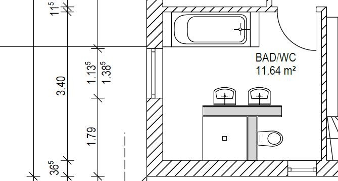

unsere Planung sind so langsam auf der Zielgeraden, da kommen uns Zweifel, ob die Dusche wie gerade geplant groß genug ist, bzw. ob wir beim Duschen evtl das komplette Bad unter Wasser setzen.
Bitte schaut euch mal den Grundriss an und sagt mir, ob die Seitenwand der Dusche für "Normalduscher" ausreichend ist...
Vielen Dank!

Einfach mal zum vergleichen )))
Meine Frau wollte auch einen T im Bad haben, und wir haben uns für diese Variante entschieden
Dusche selber ist 1 Meter mal 1 Meter
T- Wand ist 2.10 Hoch

Drehe die Einheit "Bidet, Toilette " um 90 Grad im Uhrzeigersinn- dann kannst Du die mittlere Wand verkürzen bis auf gut einem Meter, sodass die Waschtische mehr Platz davor haben und etwas "Raum" zwischen diesen und Wanne entsteht.
Ansonsten vertrete ich hier die Meinung: es gibt keinen 'Raum' in diesem Bad, sondern nur Wege... da ist nicht gerade das, was man möchte oder etwas, was man als Wohlfühlraum nennt.

ah ok, habe es gerade mal gezeichnet aber wenn ich die Wand auf gut einen Meter verkürze, dann wird es wohl etwas eng zwischen Bidet und Wand oder nicht?
Derzeit ist die Länge der Wand von WC und Bidet ca 150cm, ebenso ist die Tiefe dieses Teilraumes auch ca. 151 cm...
Ich kann diesen Teil des Raumes also tatsächlich drehen, aber deswegen kann ich doch nicht die Wand mit den Waschtischen nach hinten versetzen?!? Denke das wird zu eng für den Bidet-Benutzer?!?

Kann nur sagen dass derzeit der Raum des WC/Bidet 150x150cm groß ist.
Hab gerade mal bei unserem derzeitigen WC nachgemessen. Evtl könnte man so die T-Wand um 10-15cm nach hinten schieben. Würde den Raum tatsächlich etwas größer wirken lassen.
Da wir allerdings schon den Werkplan haben, ist das wahrscheinlich wieder mit Extrakosten verbunden...
Hätten wir uns früher Gedanken machen sollen...
