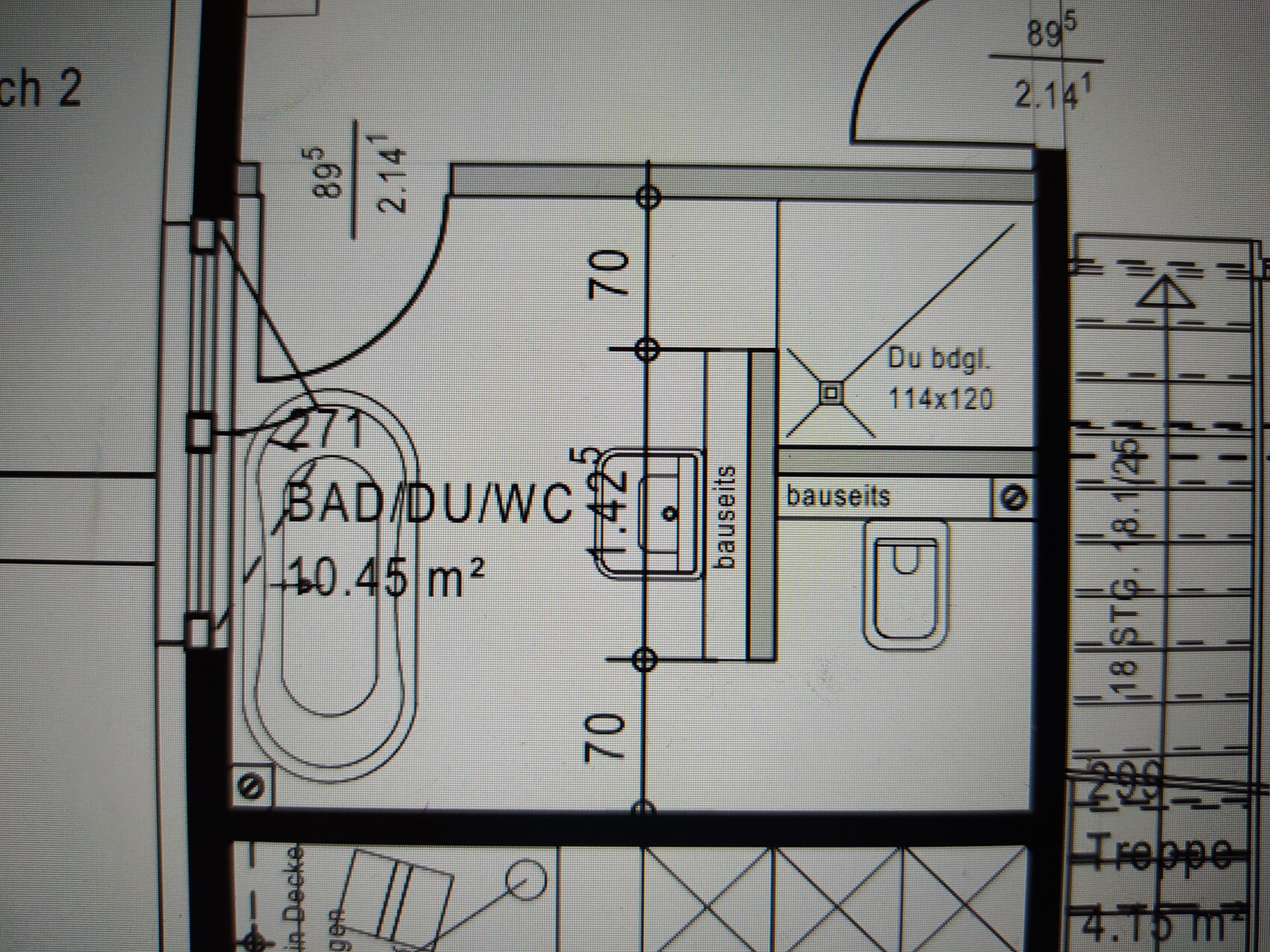

Hi ihr Lieben nachdem ihr uns bereits bei unserem Grundriss super geholfen habt, bräuchten wir nun auch bei unserem Badezimmer euren Rat. Unsere Architektin hat es folgendermaßen eingezeichnet:
Grundriss eines Badezimmers mit Badewanne, Dusche und Sanitärbereich im Plan
Besonders der Platz zwischen Waschtisch und Badewanne wirkt sehr knapp bemessen.. was meint ihr?
Technischer Grundriss eines Raums mit Möbeln, Außenmaß 3700×2825 mm.
Wir bauen ein Haus in Holzständerbauweise und diese T-Lösung wird mitgestellt. Ich weiß nicht in wieweit man das dann noch ändern kann wenn die Trockenbauer anrücken..
KEVST
06.06.20 15:05
Mir wären die 70cm breiten Durchgänge zu klein.
hampshire
06.06.20 15:34
Ja, das reicht für gesunde Menschen völlig aus.
tomtom79
06.06.20 16:33
Ohje 70cm bitte nicht.

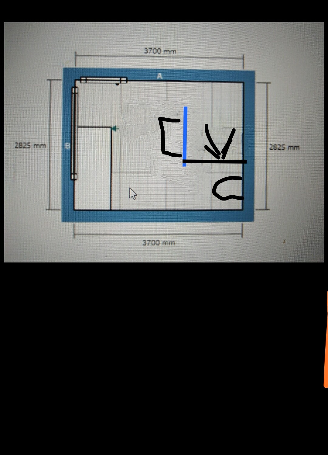

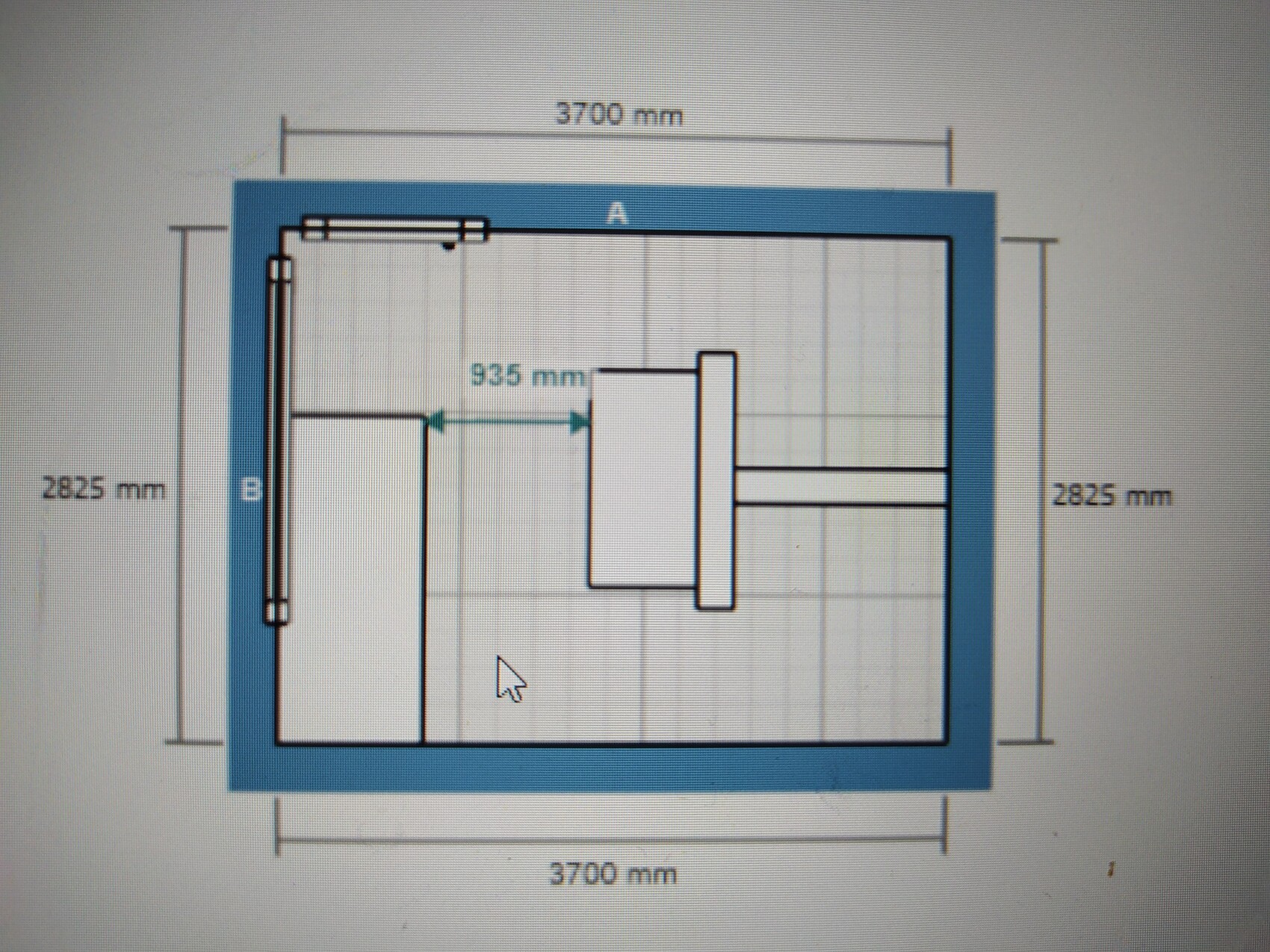

Probiere Mal mit einem L anstatt t dann hast mehr Platz das WC an die Wand rechts dann kannst die Dusche vergrößern.
[ATTACH alt="IMG_20200606_163733.jpg"]47787[/ATTACH]
Danke für deine Antwort und das Bild ich habe diese Option eben ausprobiert und ich finde es nicht so glücklich gelöst, da man so von der Wanne aus direkten Blick auf die Toilette hat.. Gar nicht so einfach das Bad zu planen
hampshire
06.06.20 17:04
Habe eben gemessen, wir haben 71cm und das fühlt sich auch für mich als 2,x-Zentner-Mann nicht eng an.
