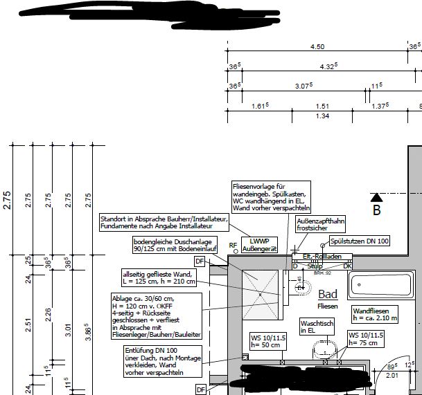

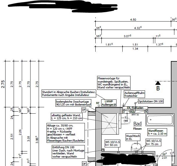

Wie wäre es denn mit so einer Lösung?
Sollte das nicht auch klappen wenn man die Badewanne schräg stellt?
Technischer Grundriss eines Badezimmers mit Maßen, Wänden und Sanitäranlagen.
