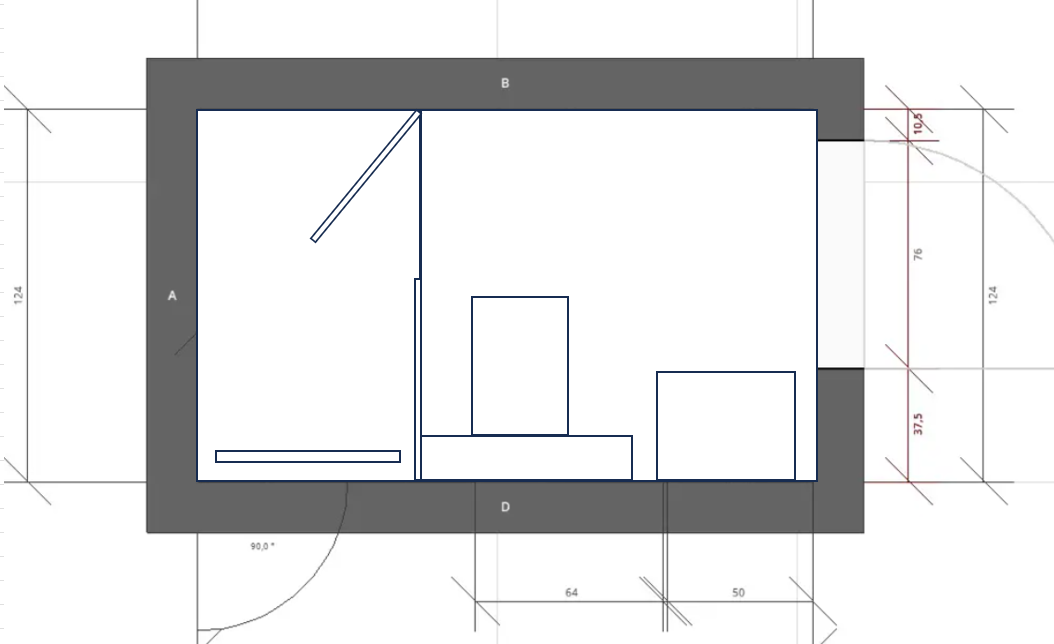

Ich würde die Dusche nur 80 cm breit herstellen. Vormauereung nur im Bereich vom WC sonst passen keine Standard Glaselement.
Wo ist die Außenwand?
Wo das Fenster und wie gross?
Technischer Grundriss eines Innenraums mit dunklem Rahmen, A/B/D; blaue Linien und Möbelrechtecke.

Zeig uns doch mal die Grundrisse von EG, OG und Keller, da kann man dann besser einschätzen wo die Entwässerung eher Sinn macht.
