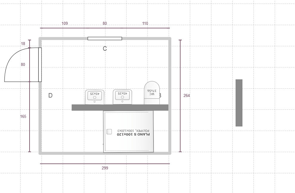

ᐅ Badplanung 7,8qm
Erstellt am: 12.08.18 08:56

Seh ich das recht, dass Ihr so direkt mit dem Ohr an der Klospülung liegt?
haukee14.08.18 11:40
Ja. Mist, nicht berücksichtigt....
kaho67414.08.18 11:47
Deswegen mag ich direkt angrenzende Bäder an Schlafzimmer nicht. Soll jetzt das Kind den Lärm abkriegen? Blöd.
niri0914.08.18 12:10
Gefällt mir aber auch nicht so wie die Toilette da ganz einsam steht....
haukee14.08.18 15:24
Idee 2. In der Duschecke eine kleine "Sitzbank".

ypg14.08.18 21:44
Das Licht im Rücken finde ich nicht gut.
