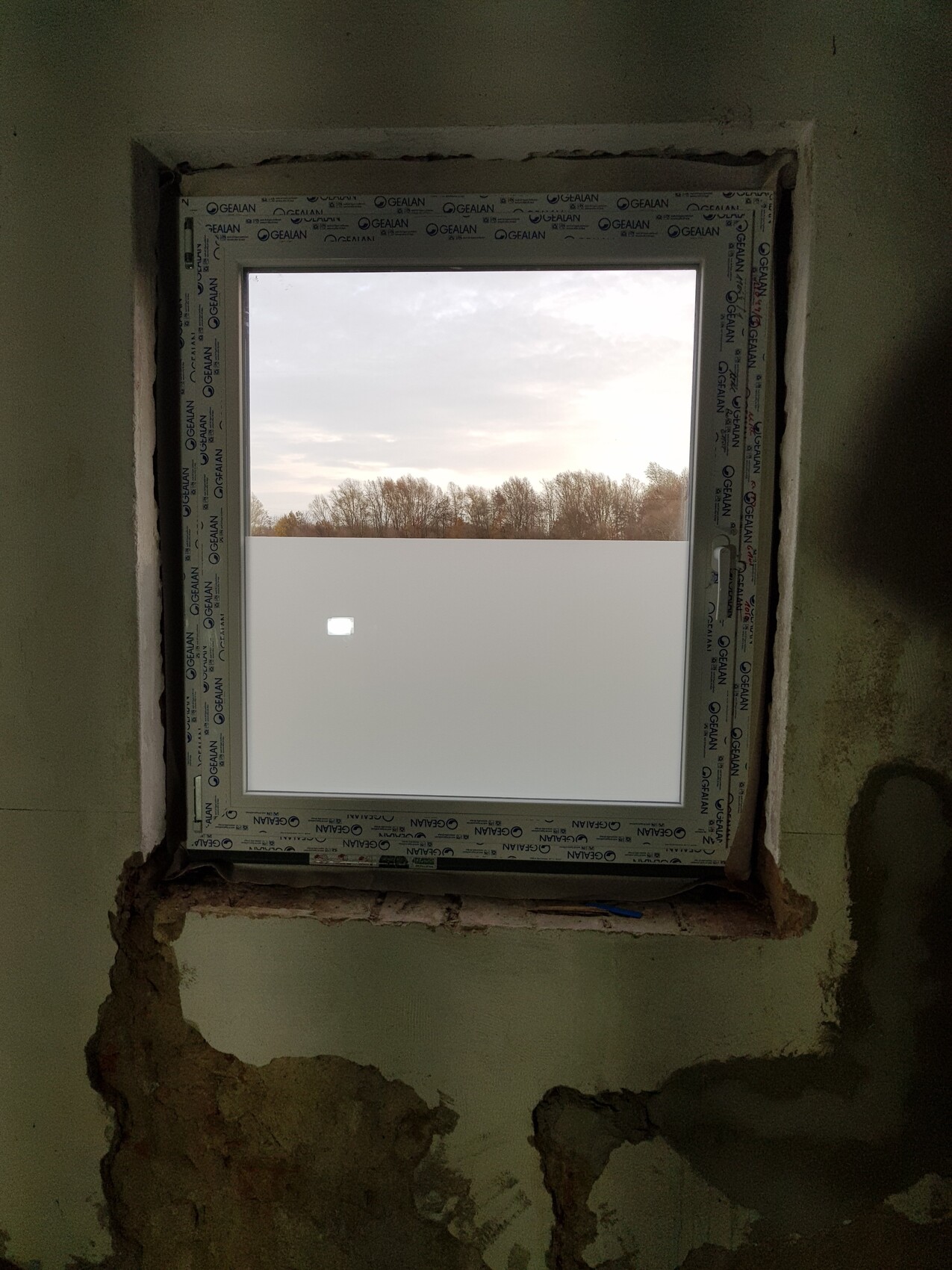

Hab vor Jahren beim einem Kunden im Bad halb satinierte Scheibe eingesetzt.
Vllt ist es für einen oder anderen interessant.
Fenster im Rohbau mit Schutzfolie am Rahmen; Blick nach draußen auf Baumreihe und Wolken.

Wir werden eine Scheibe im Haus auch mit Folie santinieren. Allerdings nicht im Bad sondern im Treppenhaus.
Bei größeren Scheiben welche starker Sonne ausgesetzt sind sollte man sie nicht nur halb satinieren. Durch stark unterschiedliche Erwärmung kann es zu Spannungsrissen kommen. Bei kleineren Scheiben sollte es kein Problem darstellen.
