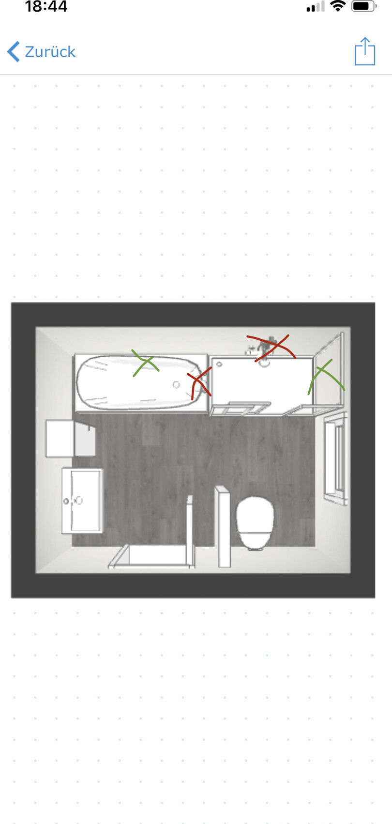

ich habe ein Haus gekauft und saniere das Bad.
Die Wasserleitungen können also beliebig verlegt werden. Die Tür muss noch eingebaut werden, kann also sowohl nach links als auch nach rechts geöffnet werden.
im Anhang findet ihr meine erste Planung. Ich denke, dass die schon optimal ist. Falls ihr bessere Ideen habt, gerne her damit.
ich habe eine Frage zur Dusche. Die soll 1,40m breit und 80 cm werden. Wie ihr im Anhang sehen könnt, grenzt die Dusche in meiner Planung an die Badewanne. Die Öffnung zur Badewanne kann offen bleiben. Wie aber installiere ich eine 1,40 m Glaswand mit Tür? Gibt es da Möglichkeiten?
freue mich auf eure antworten.

Nach langem hin und her bleiben wir bei unserer Idee, wie im Anhang.
habe den Verkäufer gefragt und bekam also Antwort das:
Bei dem IQ-Board handelt es sich um einen 8 cm starken Hartschaumblock, in dem eine No-Name Rinne bereits fest integriert ist. Es ist einfach einzubauen.
Das Duschboard mit der Duschrinne APZ ist 4 cm stark, beidseitig mit Gewebe und Spezialmörtel beschichtet und hat einen Ausschnitt für die Aufnahme der Rinne. Es handelt sich hierbei also um eine zweiteilige Lieferung. Die Rinne mit der Abdeckung ist insgesamt hochwertiger und hat einen Doppelsyhpon. Diese Kombi wird mit einer Mörtelmischung eingebaut. D.h. Sie haben erstens die Möglichkeit, die Ausrichtung der Rinne zu verändern (wandseitig bzw. zur langen Seite des Elementes) und Sie können auch die Höhe noch selber beeinflussen. Diese Boards haben Fachhandelsqualität, sie werden von unseren gewerblichen Kunden verwendet.Die Gesamteinbautiefe beträgt auch hier 8 cm.
Für welches Element würdet ihr euch entscheiden?
