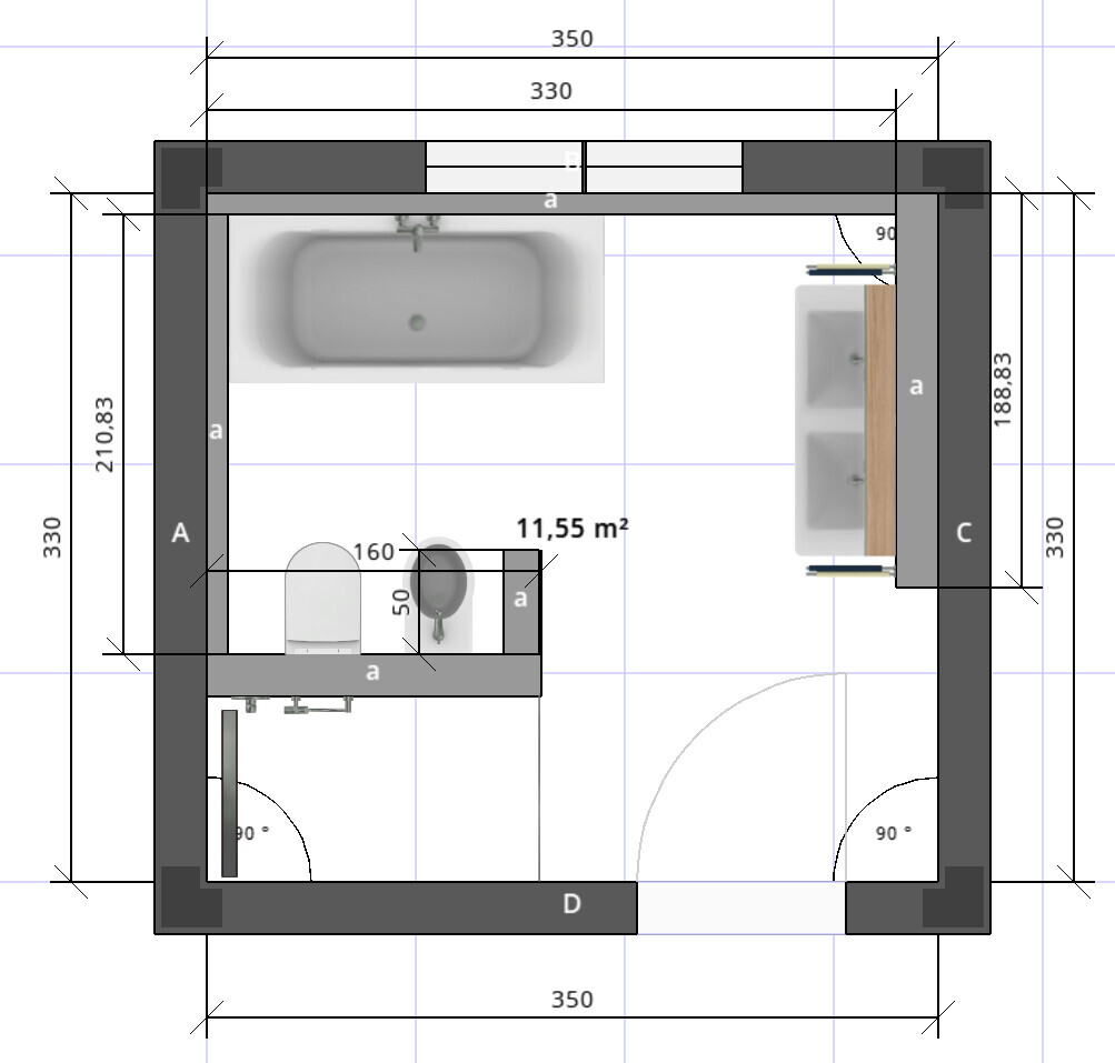

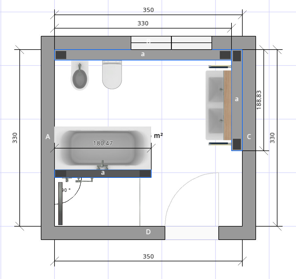

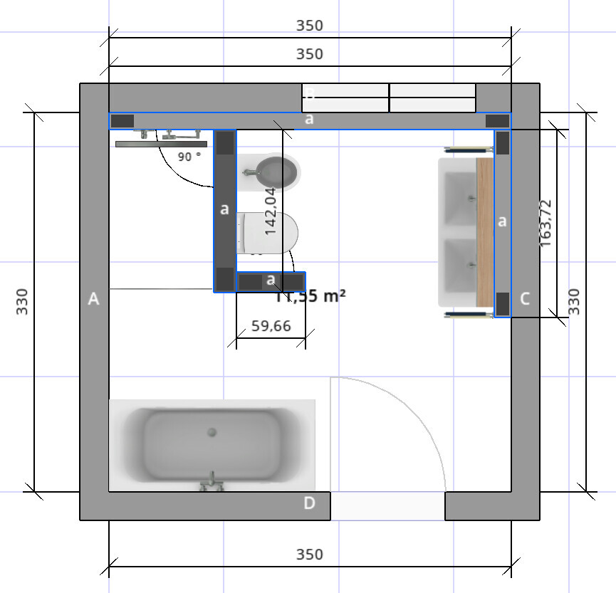

ich würde mich sehr freuen über euer Feedback zu meinen Badezimmer-Grundrissen. Welche der Varianten würde euch am besten gefallen bzw. am praktischsten erscheinen? Teils gibt es ein paar Engstellen, z.B. nur 70cm Platz zwischen WC und Badewanne. Zu eng?
- Sanitärgegenstände: Gemauerte Dusche mit Glastür (damit es warm ist beim Duschen), WC, Bidet, Badewanne 180x80, Doppelwaschbecken
- Raummaße 3,50 x 3,30m, Doppelfenster insgesamt 1,50m breit geht nach Ost und kann schrittweise nach links und rechts verschoben werden, Tür kann beliebig verschoben werden, Vorwandinstallation
- Abfluss nur Richtung planlinksoben, d.h. z.B. planrechtsunten können keine Abflüsse sein
Danke für eure Tipps und Vorschläge!!

Hallo mir gefällt die zweite Planung sehr gut weil so bin grade dabei zu sanieren
