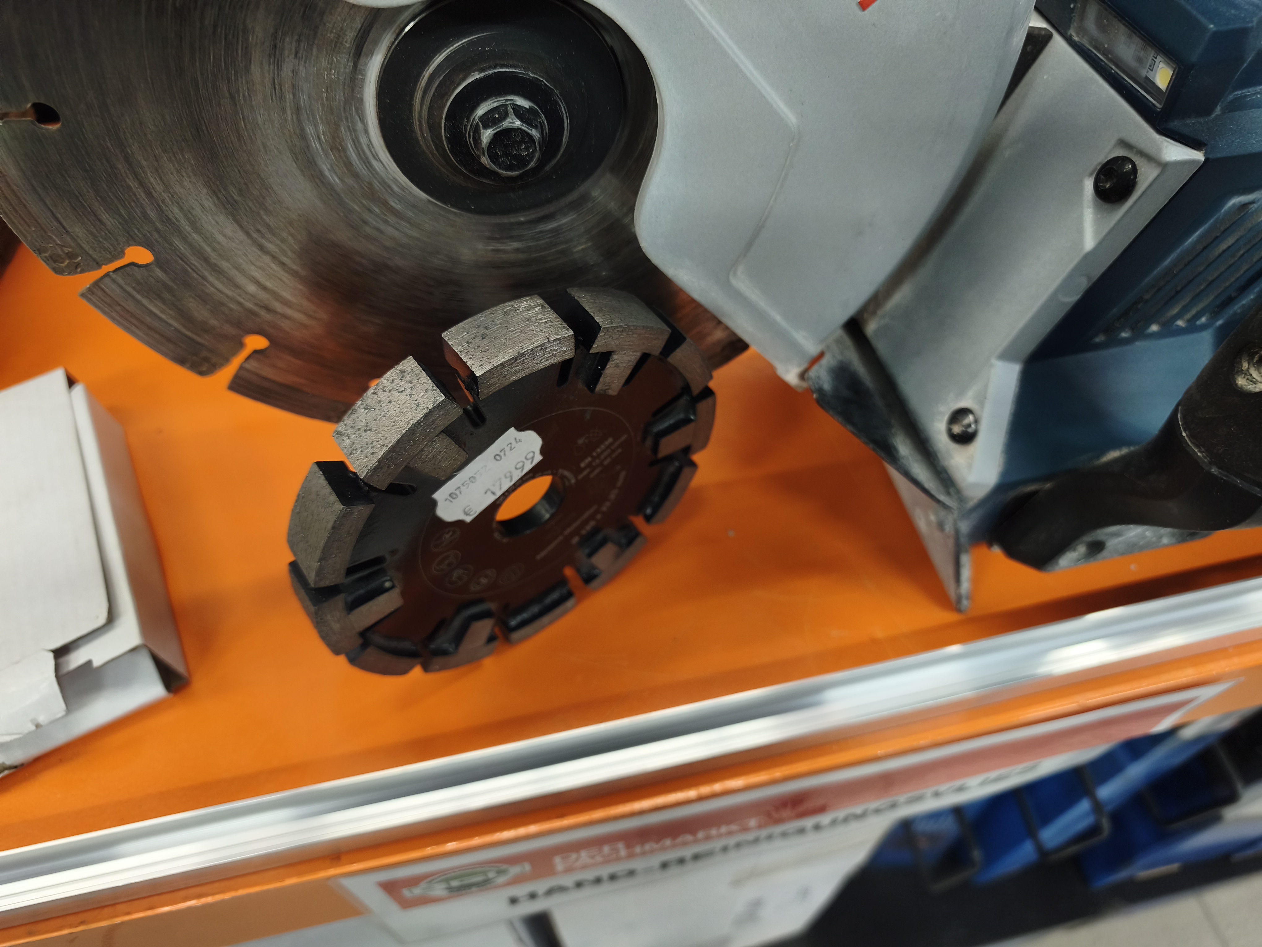

ich möchte in einem älteren Badezimmer eine Wasser - Ablaufrinne einbauen.
Der alte Fliesenboden ist nicht mehr ganz eben - und es bilden sich kleine Pflützen.
Genau in diese Stelle (Pfütze) soll meine Ablaufrinne. Ich brächte irgend etwas in L Form und zwar 40 cm x 80 cm
An liebsten wäre mir schon etwas vorgefertigtes, damit dies nicht - ganz so ein großes Basteln wird...
Ich habe mich schon umgesehen, ist gar nicht so leicht da etwas zu finden.
Wo könnte ich am besten fündig werden, hat jemand eine Idee?

Bei 5 cm Aufbauhöhe bis zur Armierung bist du ziemlich eingeschränkt, das ist der entscheidende Punkt hier. Eine 40 x 80 cm L-Rinne wirst du in fertiger Form kaum sinnvoll bekommen, und mehrere kleine Alu-Rinnen nebeneinander lösen das Gefälleproblem meist nicht sauber, weil sich das Wasser dann trotzdem an Übergängen sammelt.
Wenn das Wasser schon jetzt an Eingang und WC steht, liegt das eher am fehlenden oder ungleichmäßigen Gefälle im gesamten Bereich, nicht nur an einer einzelnen Stelle. Eine lokale Rinne verschiebt das Problem oft nur.
Fräsen in Stahlbeton unter 5 cm ist kritisch, weil du schnell in den Bereich der Bewehrung kommst und dann wird es statisch und technisch unnötig riskannt, nur für ein paar Millimeter Gewinn.
Technisch sauber wäre eher eine durchgehende Lösung mit definiertem Gefälle und einer passenden Duschrinne, auch wenn das mehr Rückbau bedeutet. Alles andere bleibt ein Kompromiss, der später wieder auffällt.

Hausbau4212.05.26 23:22Neu fliesen wäre natürlich am besten, ganz klar, aber da habe ich derzeit nicht die Mögichkeit/Zeit. Problem mit einem ordentlichen Wasserabfluß bleibt. Betondecke durchbohren, unten Decke aufreisen. Klar, der bestehende Abfluss funktioniert, aber wenn man sich schon die Arbeit macht...
Ich denke, ich werde - das zumindest mit den Abfluss Rillen machen. Ist nicht so megeaufällig/aufwändig und könnten ganz gut funktionieren.
Aber gar nicht so einfach (preislich erschwingliches und passendes) Werkzeug/Maschinen zu finden. Und under der Heizung, mh da passt eine Trennscheibe, so gerade drunter (Bohrmaschine).
Damit geht das wahrscheinlich schon ganz gut, Frässcheibe 180 Eur + Maschiene
Danke noch an alle für die Hinweise! :-)
