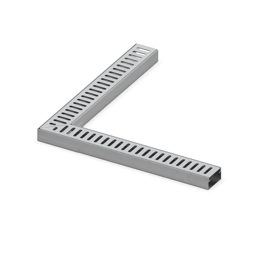

Hallo Zusammen,
ich möchte in einem älteren Badezimmer eine Wasser - Ablaufrinne einbauen.
Der alte Fliesenboden ist nicht mehr ganz eben - und es bilden sich kleine Pflützen.

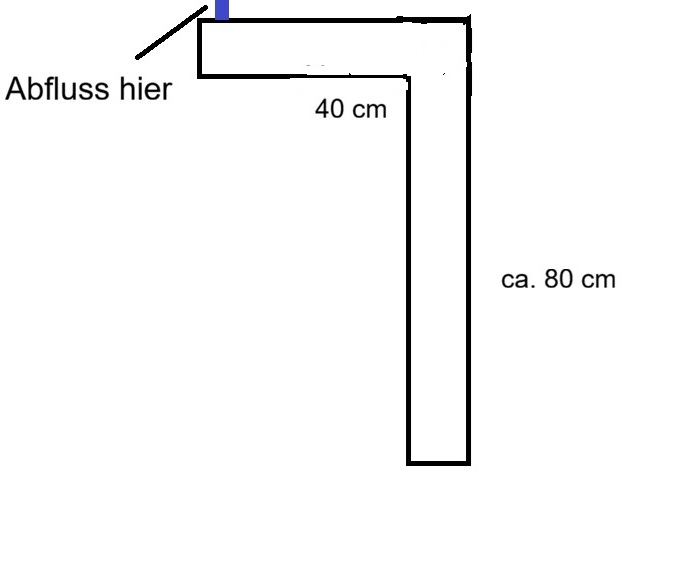

Genau in diese Stelle (Pfütze) soll meine Ablaufrinne. Ich brächte irgend etwas in L Form und zwar 40 cm x 80 cm
An liebsten wäre mir schon etwas vorgefertigtes, damit dies nicht - ganz so ein großes Basteln wird...
Ich habe mich schon umgesehen, ist gar nicht so leicht da etwas zu finden.
Wo könnte ich am besten fündig werden, hat jemand eine Idee?
Am ehesten noch so etwas:
F
FKuent
10.05.26 19:33
Bei 40 x 80 cm als L-Form wirst du vermutlich nichts wirklich Passendes von der Stange finden. Besser eine normale Ablaufrinne mit lokal neu aufgebautem Gefälle, sonst verlagert sich die Wasserstelle später nur etwas daneben.
Das wichtigste: Vrfügbare Aufbauhöhe für Ablauf und Gefälle! Hast du darunter genug Platz? Gerade im Altbad wird das schnell knapp.
Schau mal bei Herstellern für bodengleiche Duschen oder Entwässerungssysteme, dort gibt es fertige Duschelemente zum Zuschneiden, was deutlich sauberer ist als eine reine Bastellösung. Die Abdichtung sollte dabei auf keinen Fall unterschätzt werden... 😉

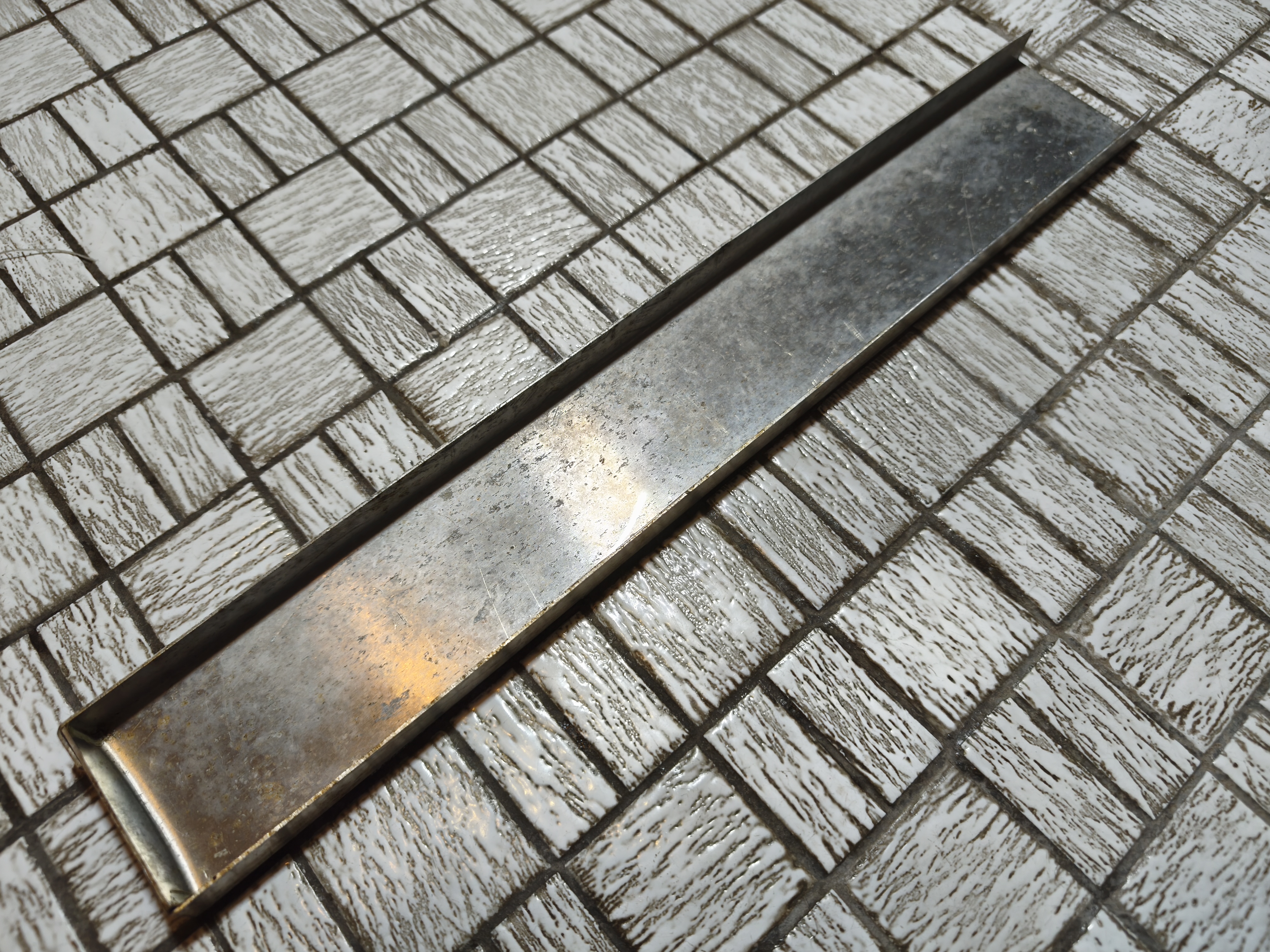

Das ist das nächste, viel Platz nach unten habe ich vermutlich nicht, da die Armierung bereits bei 5 cm beginnen soll. Stahlbeton Decke.
Am besten wäre irgenwas 4 cm breit 2 cm tief... was ich dann eben mit Gefälle verlege. So ähnlich wie das hier..

2 cm Tiefe wird mit Geruchsverschluss und sauberem Ablauf schon sehr knapp, besonders bei Stahlbetondecke. Wenn die Bewehrung tatsächlich schon bei ca. 5 cm sitzt, würde ich nichts tiefer stemmen ohne vorher genau zu prüfen. Sonst wird aus der kleinen Rinne schnell ein größeres Thema.
Das gezeigte Profil könnte man zwar mit Gefälle setzen, aber technisch ist das eher eine Sammelrinne als ein richtiger Bodenablauf. Wohin soll das Wasser denn abgeführt werden? Genau dort liegt meist das eigentliche Problem.
Evtl. wäre eine sehr flache Duschrinne aus Edelstahl sinnvoller, die liegen teils bei knapp über 2cm Einbautiefe, brauchen aber trotzdem noch etwas Luft für Anschluss und Abdichtung.

Das Bsp. Teil war unter einer Klimaanlage als Kondensatablauf/Wegleitung. Hat dafür sogar gereicht, da fallen im Winter ja locker mal ein paar L Wasser runter, wenn die abtaut.
Wäre mir jetzt aber auchzu knapp. Das Wasser wird hier frei, durch ein Rohr über ein anderes Gebäudedach abgeführt. Das funktioniert.
