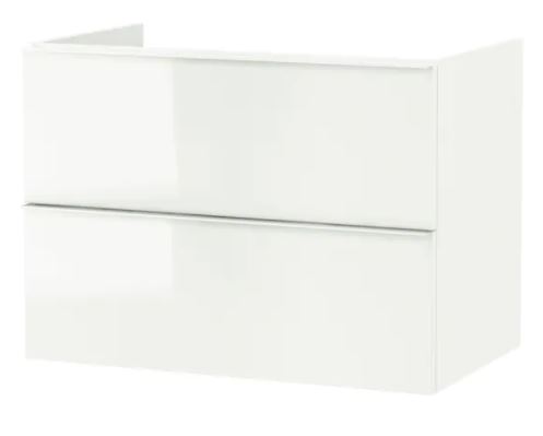

Es gibt 2 verschiedene Waschbecken von der Serie Subway, eine ist mit Schablone und die andere nicht? (Artikelnummer 711360 und 71136G)
Wir möchten das Waschbecken an der Wand befestigen und mit einem Ikea Waschtischunterschrank kombinieren. Wisst ihr wo hier die Unterschiede zwischen den beiden liegen?
Mat350ze
Okay danke und wenn ich den Waschtisch in so ein Unterschrank einsetze brauch ich nicht unbedingt eine geschliffene Unterfläche oder? Es liegt ja maximal auf den Kanten auf, in der Mitte ist es ja Hohl.
Weißer moderner Schrank mit zwei großen Schubladen, freigestellt.
