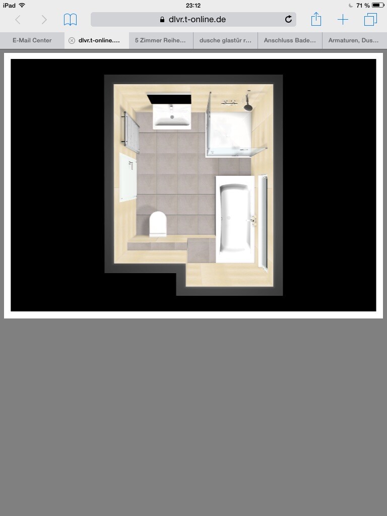

Ich bräuchte mal ein paar Tipps zum Badezimmer.die Aufteilung soll werden sie im Anhang.
Was würdet ihr mit der Lücke zwischen Dusche und Badewanne machen?
Die Dusche vergrößern, so dass sie bis zur Wanne geht? Wenn ja, wäre eine Abtrennung nötig oder könnte man die weglassen? Das Spritzwasser würde ja in der Wanne Landen.
Oder evtl die Dusche abmauern und Haken für Handtücher in die Lücke?
Vielleicht hat ja jemand von euch Ideen?
Die nächste Frage wäre die Duschwand/Tür. Es wird ja häufig Glas genommen. Das finde ich an sich auch schön, aber ich bin mir schon sicher, dass außer mir keiner nach jedem duschen mit dem abzieher drüber gehen wird. Und dann wird das Glas nach kurzem wahrscheinlich nicht mehr gut aussehen... Was gibt es für Alternativen?

tomtom7901.06.16 00:01
Wie kommst du in deine dusche? Egal welche Seite öffnet berührt es eine Ecke.
Ich würde die gesamte Anordnung ändern.

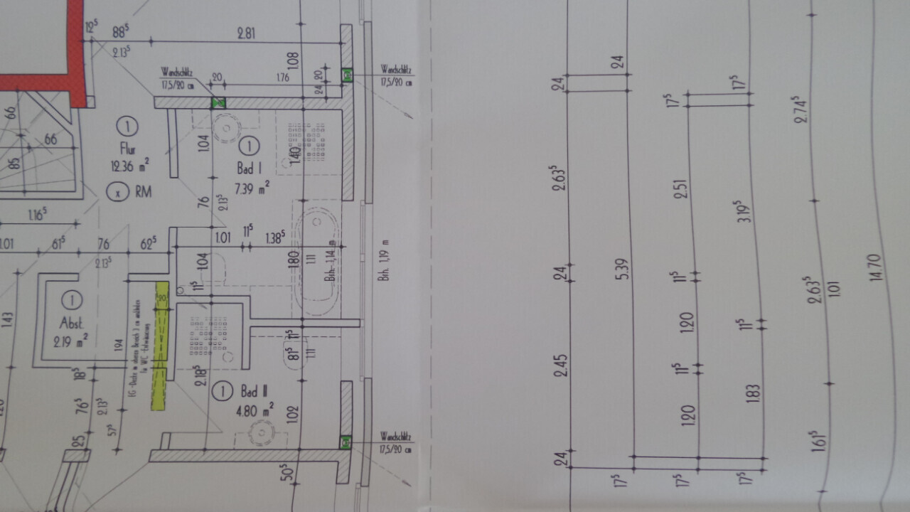

Lile08
01.06.16 14:08
Hier noch die Maße
2D Grundrissplan eines Hauses mit Flur, Bad, Wänden und Maßangaben

Ich hatte entweder an eine Schiebetür gedacht, oder eine Tür, die nach innen öffnet. Wenn man die Dusche bis zur Wanne erweitern würde, müßte das platzmäßig ja auch passen.
