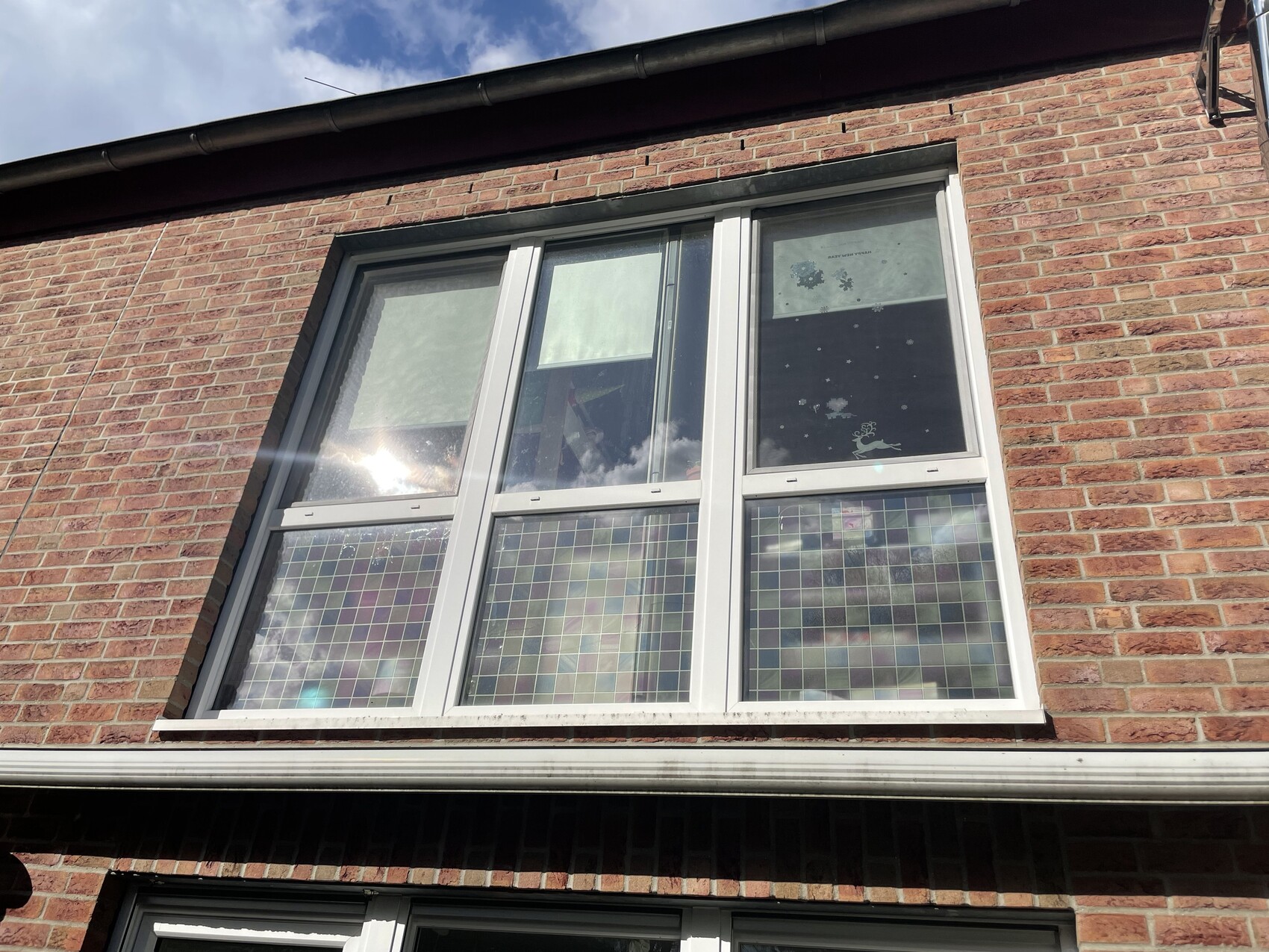

Robvoi79
Leider haben die Kinder beim Toben die untere mittlere Scheibe dieser Fensterfront erwischt.
Das Glas scheint innen gerissen aber nicht durch zu sein. So sicher bin ich da aber nicht.
Wir haben den recht großen Raum mit einer Trockenbauwand getrennt, damit zwei Kinderzimmer entstehen. (sieht man in der oberen Scheibe)
Die ist jetzt natürlich ggf. im Weg für einen Austausch der Scheibe.
Ich habe aber auch grundsätzlich schon mal keine Idee, wie die Scheibe aus so einer Front getauscht wird.
Ist es eventuell möglich die Scheibe trotz Wand zu tauschen?

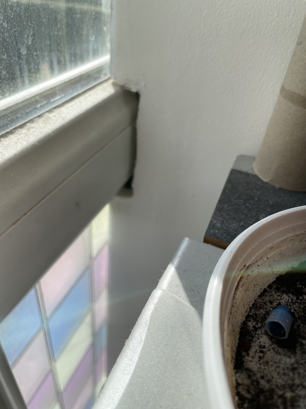

Robvoi79
11.04.22 08:01
Leider relativ dicht. Dir Leiste. Sind die Querbalken?
Fensterrahmen mit Spalt zur Wand; farbiges Glasfenster im Hintergrund; Blumentopf mit blauem Objekt.
Robvoi79
11.04.22 08:07
Jetzt weiß ich, was die Leisten sind. YouTube hilft schon mal.
Ob ich die an der Wand vorbei bekomme, kann ich aber schlecht einschätzen.
Kompliziert sieht es ansonsten in der Tat nicht aus. Die sind ja wirklich nur geklemmt.
Benutzer200
11.04.22 08:25
Nach unten sieht es aus, als ob Du noch ein wenig Platz schaffen müsstest. Dann sollte die Glasleist rausgehen.
Bitte aber nicht mit nem Schraubendreher o.ä. reinhacken. Dünnen Spachtel nutzen oder für 5€ passendes Werkzeug kaufen (Klotzhebel).
gutentag11.04.22 09:12
Wenn Du zuerst eine seitliche Leiste entfernst, dann kann man eventuell die oben und unter herausziehen. Aber ob die Scheibe raus geht würde ich bezweifeln, so eng wie das ausschaut. Die Wand an eine Scheibe zu setzen, siehst aber schon, war keine gute Idee.
Ich würde den Bereich der Scheibe die Wand kürzen und dann nach Einbau der neuen Scheibe mit einem Streifen Styropor auffüllen.
