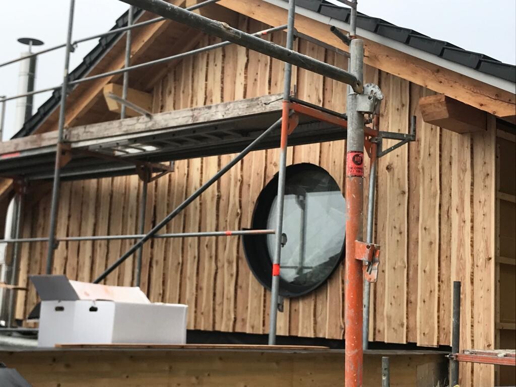

Mein Favorit für Fassadenverkleidung ist Lärchenholz in bergischem Verbund - das ist auch nicht jedermanns Geschmack.
