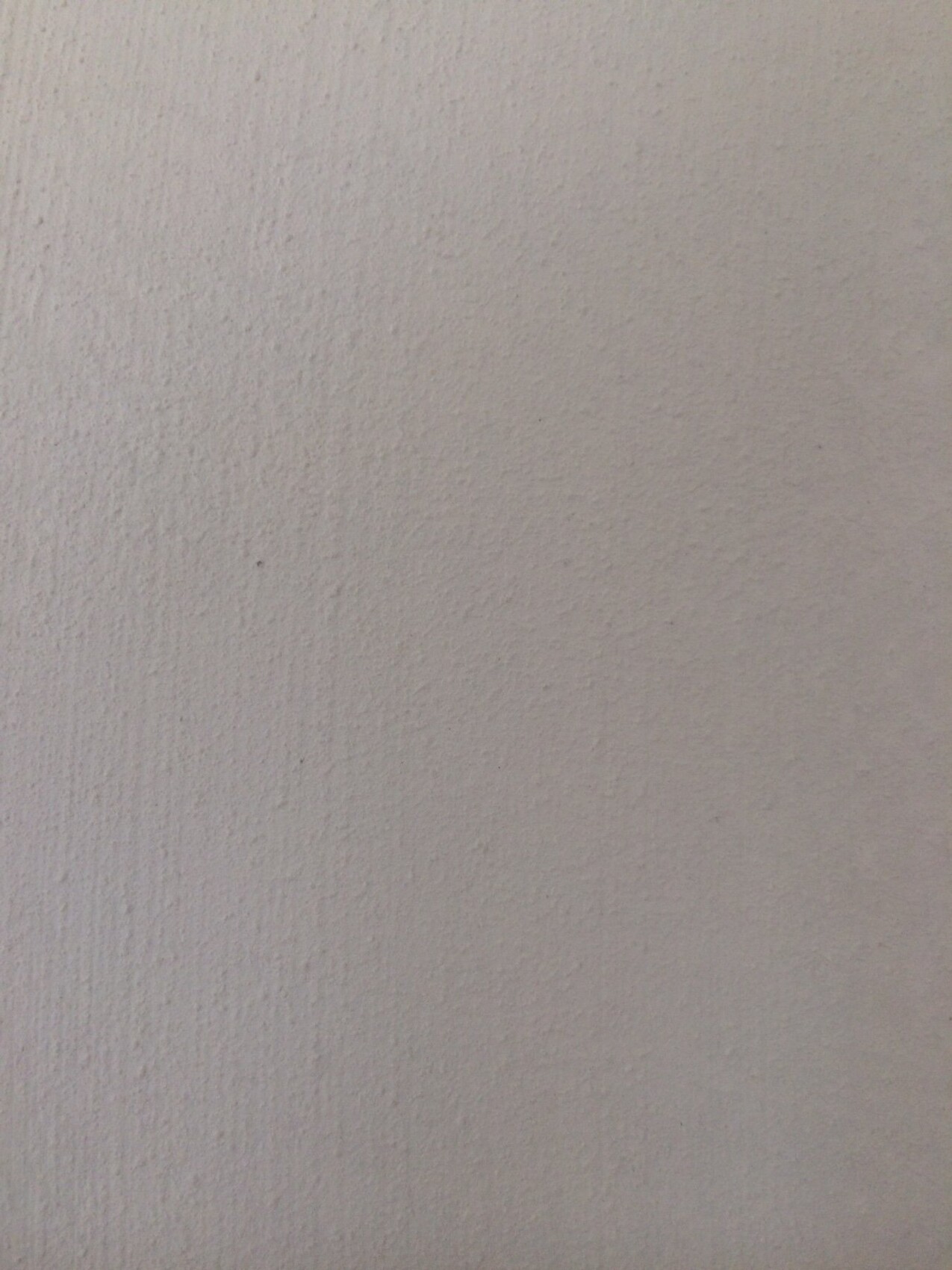

Ist es das, was Du suchst?
Nahaufnahme einer weißen, strukturierten Wandoberfläche aus Putz.
Wenn ja, das ist Sto Sil Putzgrund, als Pinselputz. Also aufgerollt und von Person zwei sofort in grossen Bögen mit Quast, Deckenbürste Struktur reingewischt. Ersetzt Spachtel und Wandfarbe. Kann aber noch übergestrichen werden.

Das ist schon zu viel Struktur glaube ich. Aber vielleicht einen Versuch wert, wenn man es auch spachteln kann (?).
Manche Stellen fühlen sich an wie extrem feines Sandpapier, andere sind ohne Struktur ziemlich glatt und eben minimal vertieft (wo keine Körnung an der Oberfläche ist). Und ich denke, dass man diese Unterschiede nach dem Streichen minimal erkennen kann. Vielleicht muss ich auch spachteln und etwas gröber abschleifen, damit der Spachtel nicht ganz glatt wird...?

Die Beschreibung hört sich nicht nach Q3 an, schon gar nicht in guter Qualität.
Caspar2020
30.08.17 07:11
Hast du mal deine Beobachtung mit den Putzern besprochen? Wenn ja; was habe die gesagt?
Wenn nein; warum willst du selber versuchen das auszubessern? Kann nur schiefgehen. Im übrigen ein oder mehrere Bilder hilft auch.
Ich für meine Teil würde tippen es wurde nicht (genug) geschliffen

Richtig, es wurde gar nicht geschliffen. Unser Bauherrenberater/Gutachter sagt, die Qualität entspricht Q3. Die paar Macken könnte man bemängeln, kann man aber auch selbst spachteln.
Diese Vertiefungen von denen ich spreche sind wirklich nur minimal. Auf einem Foto könnte man sie nicht erkennen.
Bin aber unsicher, ob man sie später nach streichen bei Streiflicht sehen würde, weil manche Stellen quasi matter wirken als andere.
Aber vielleicht mache ich mir da wieder mal zu viele Gedanken...

Ich habe noch nie von Q3 ohne schleifen gehört. Hört sich eher wie Q2 an. Direkt überstreichen würde ich Nichtmal Q3 - das sieht einfach nicht gut aus. Was spricht gegen ein Vlies?
