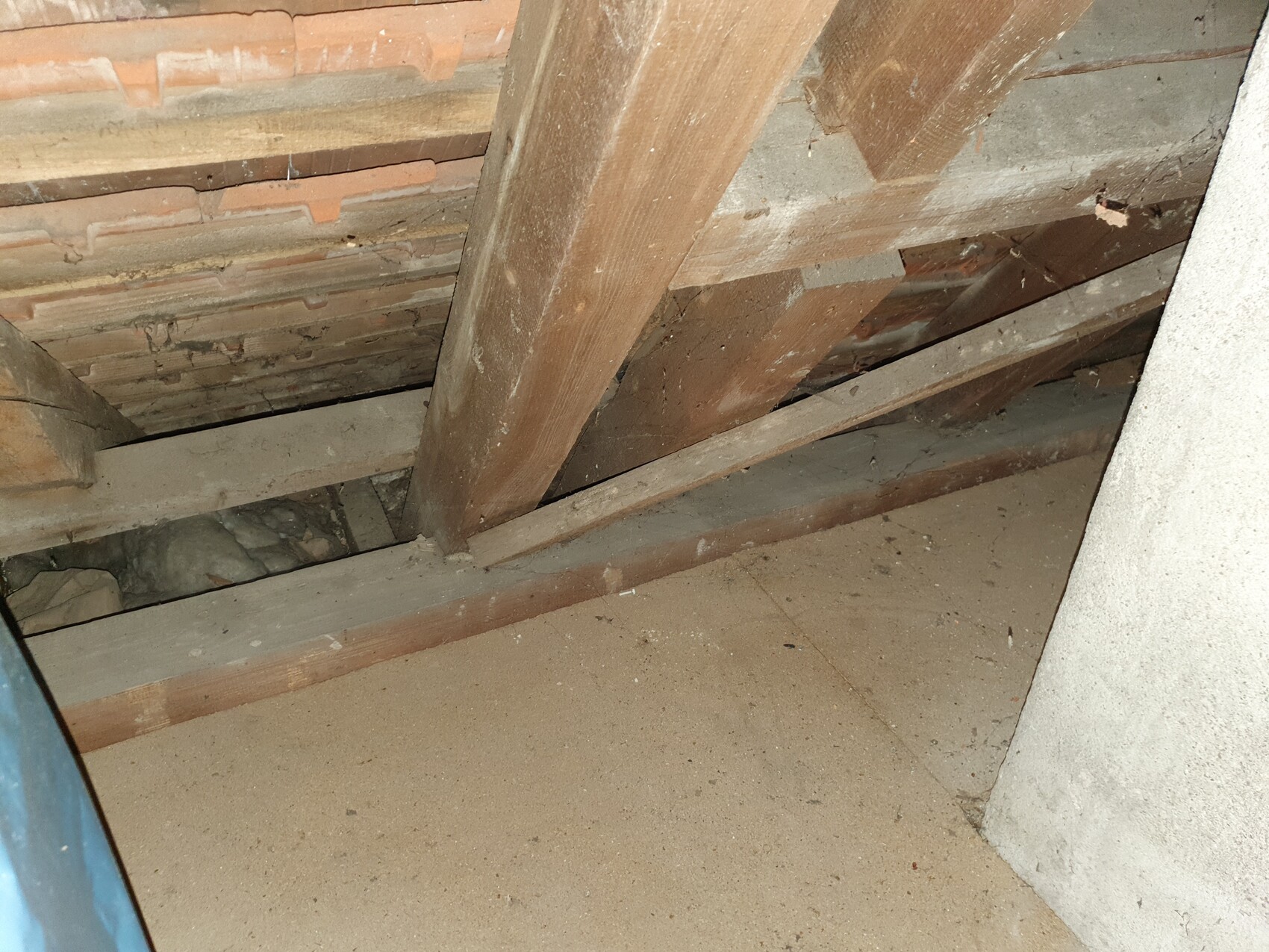

hanghaus2000 schrieb:
Wie schaut denn der Dachstuhl aus?
[...] Ist die Decke ueber dem EG aus Beton?
Die Decke erwarte ich hier baujahrs- und bauarttypisch nicht aus Beton, und im speziellen Fall fürchte ich auch noch den Hasen da im Pfeffer liegen, daß Decke und Dachkonstruktion nicht getrennt sind.
Schallinger
25.07.21 12:54
Ich gehe davon aus, dass es eine Holzdecke ist. Wenn Decke und Dachkonstruktion verbunden sind, hieße das, dass das Dach sich nicht verändern/ sanieren ließe, ohne auch die Decke (zumindest teilweise) zu entfernen, verstehe ich das richtig? Ganz davon abgesehen, dass es mit dem Aufstocken um 1m schwierig würde. Dadurch bleiben die Räume im 1. OG eigentlich zu klein, was uns dann wieder zu einem Anbau bewegen würde. Trotzdem wären Dach/ Drempel nicht gedämmt, müsste also trotzdem gemacht werden. Ich drehe mich im Kreis. Bebauungsplan gibt es hier keinen.
Dachboden mit sichtbaren Holzbalken, Dachlatten, Staub und Spinnweben.
25.07.21 13:12
Die grobe Richtung stimmt - ich vermute statisch nicht getrennte Elemente.
Dein Foto ist relativ wertlos, ohne Angabe was da von wo zu sehen ist.
Aufklärung ist das A und O eines jeden Umbauvorhabens.
Na ja, "nur" fiese Fummelei.
