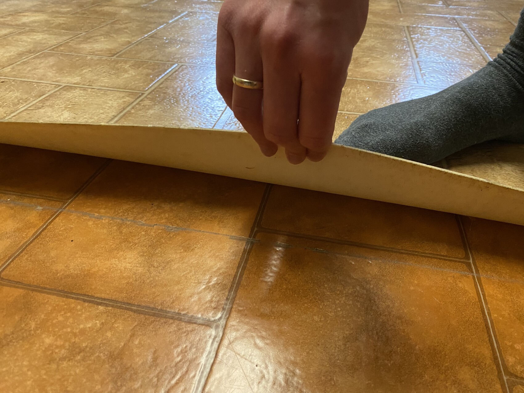

Nochmal ne andere Frage. In unserem andern Kellerraum ist über den KMF belasteten Boden ein anderer Boden drüber gelegt worden. Ob dieser belastet ist kann ich nicht sagen.
Dieser liegt lose auf dem KMF Boden ohne Kleber, ich kann ihn so angeben.
Dann kann doch von diesem neuen Boden, solang ich da nicht mit nem Messer oder so dran gehe, keine Gefahr ausgehen, oder?
Und was ist mit krebserregenden Ausdünstungen? Wer weiß, was das für ein Synthetikmaterial ist und was verarbeitet wurde. Sofort raus damit!!!

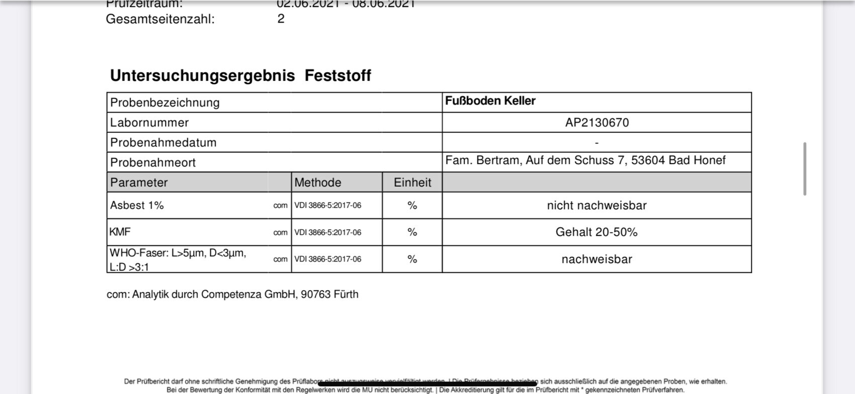

Hier ist der Labor Bericht. Kann den jemand einschätzen?
Untersuchungsergebnis Feststoff: Proben Fußboden Keller; Asbest, KMF, WHO-Faser.
nordanney
10.06.21 12:32
Kein Asbest vorhanden. KMF vorhanden - WHO Fasern auch. Wieviele und ob sie freigesetzt sind/werden und in der Luft sind, steht da nicht. Somit auch keine Risikoeinschätzung möglich.
