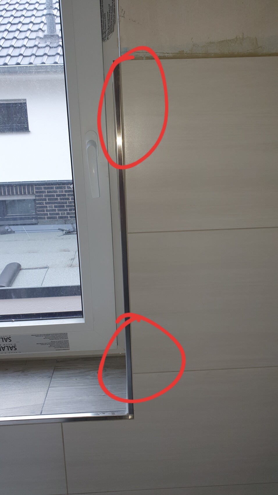

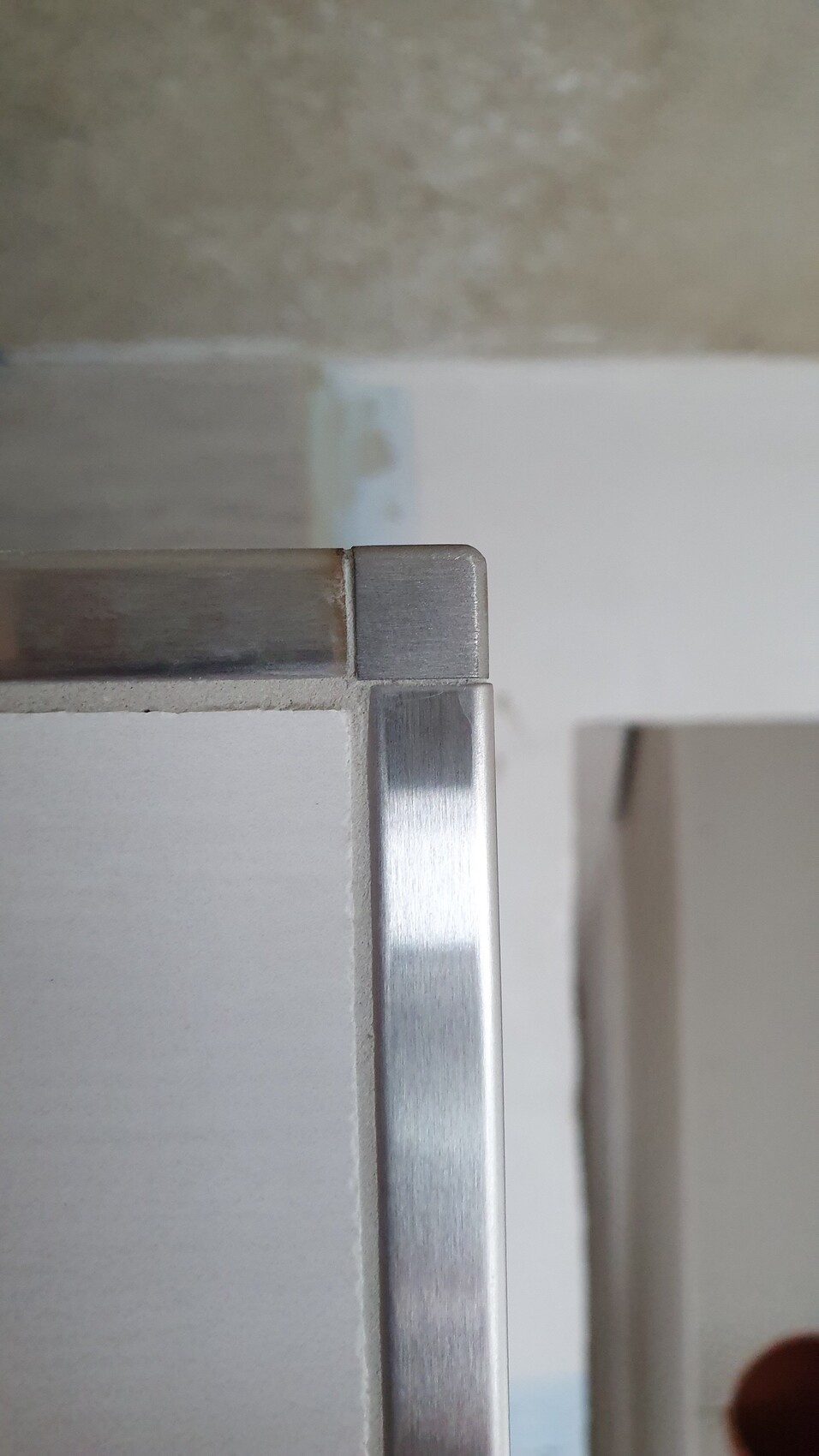

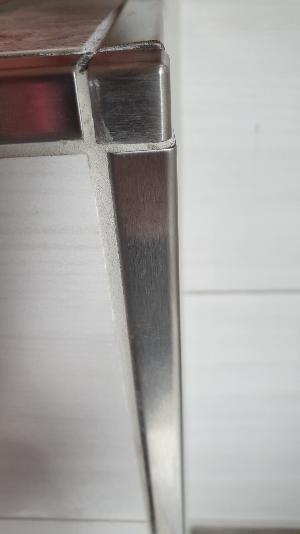

wir sind nach den fertigen Fliesenarbeiten durch das Haus gelaufen und waren etwas erschrocken, über einige Dinge.
Nun wissen wir aber nicht, ob wir nur pingelig sind oder es wirklich unsauber gearbeitet wurde. Sind diese Mängel ausbesserbar und beim Fliesenleger zu bemängeln?
Diese Eckenwürfel und meistens schräg angebracht.
Eine Schiene auf den Fotos ist auch etwas verdreht. Und die Fugenabstände sind an paar Stellen nicht parallel.
Und auf dem letzten Foto zu sehen, schneidet man ein Inneneck nicht auf Gehrung?
Siehe Fotos

Vor allen Fliesen ist ein Optik-Thema, da braucht man kein Fachwissen. Hier zieht das Argument ich bin Laie nicht.
Nicht alles, was dem Laien nicht gefällt, ist gleichzeitig auch ein Mangel und nicht jeder Mangel ist auf den ersten Blick zu sehen (z.B. Abdichtung, nicht tragfähiger Untergrund, Hohlräume, Gefälle etc.).

Wenn ich mir die Bilder so anschaue muss ich an Bericht denken "fliesenleger-will-keine-Ingenieure-von-Audi-und-Siemens-als-Kunden" viele von deinen angesprochen Mangel sind leider optischer Natur und kein echter Mangel.
Bin echt gespannt wie der Bauleiter damit umgeht hat er sich in den Letzten Tagen dazu nicht geäußert?
