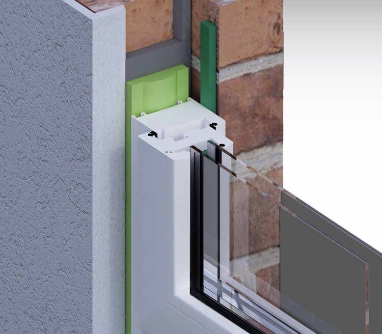

Hallo liebe Leute,
ich benötige von euch fachkundigen Personen Hilfe. Ich benötige Information über den optimalen Anschlag beim Mauerwerk für Fenster. Derzeit ist ein Anschlag von 6cm vorgesehen. Ich finde aber, dass der Anschlag zu groß ist. Kann mir jemand sagen was das Optimum ist? Meiner Meinung nach sollte er höchstens 4 cm betragen.
Könnt ihr mir vor und Nachteile einem kleinen Abschlags 3cm und eines großen anschlags 6 cm neben?
Ich würde mich über eine schnelle Rückmeldung freuen.
04.07.19 01:15
Wovon sprichst Du denn überhaupt - von dem Maß, in dem eine Verklinkerung vor der inneren Mauerschale übersteht ?
Bei monolithischen Wänden sind Maueranschläge in Fensterlaibungen schon während der Adenauerzeit aus der Mode gekommen - bis dahin waren 6 cm (ein viertel Stein / ein halber Kopf) aber das populärste Maß. Heute sind stumpfe Laibungen "Standard".

Danke für deine Rückmeldung 11ant.
Das meine ich mit Anschlag. Da ist ja zwischen dem Porotonstein und dem Klinkenstein ein Versatz. Wie breit soll dieser maximal sein?
Querschnitt eines Fensters in Wandaufbau mit Rahmen, Glas und grünen Distanzstücken.
04.07.19 17:02
Auf die heute übliche Bauweise bezogen würde ich hier 3 cm als Soll-Maß dieses Anschlages vorsehen. Die 6 cm hatten zu anderen Zeiten (mit anderen Sitten, sprich Bauweisen) ihre Berechtigung.
