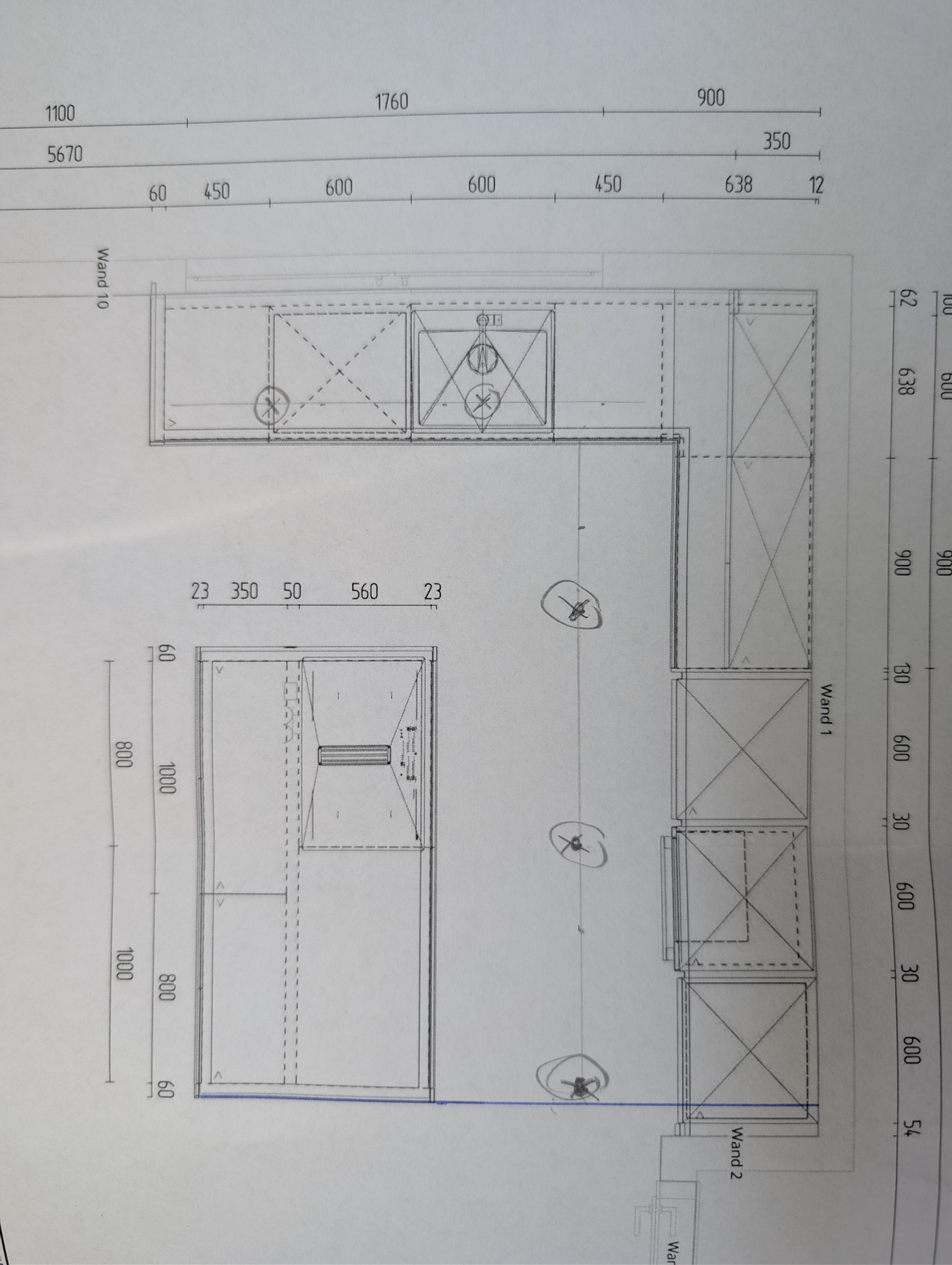

wir wollen Deckenspots in unserer Küche einplanen.
Hier seht ihr den Installationsplan und grau eingezeichnet unsere Idee für die Anordnung der spots.
Was meint ihr?
Danke und viele Grüße
Papierturm21.05.26 08:37
Wir haben zwei Reihen Spots - einmal etwas näher an den Schränken (damit nicht so viel Schatten fällt, wenn man mal daran steht). Und einmal mittig über das, was bei euch die Insel ist. Die wäre mir da bei eurer Planung zu dunkel.
Auch würde ich dann die Spots symmetrischer machen. Aktuell ist da ja ein Knick. Lieber zwei Spots von der Seite bei der Spüle als einer direkt darüber.
Chimpska
21.05.26 08:43
Danke. Das hab ich vergessen: über der Insel sind Pendelleuchten geplant. Ich überlege, ob evtl. auxhb4 spots reichen?
familie_s21.05.26 09:12
Hat die Planung ein Küchenplaner gemacht? Der hat bei uns auch die Lichtplanung inkl. Lichtsimulation mitgemacht.
Wollt ihr das Kochfeld wirklich so nah am Rand der Arbeitsplatte? Ich verstehe, dass ihr so eine größere zusammenhängende Arbeitsfläche schaffen wollt, aber so landet viel Fett etc. auf dem Boden.
