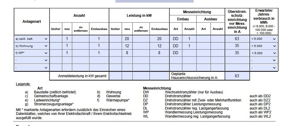

Hallo liebe Mitforisten,
leider haben über 10 Anfragen bei regionalen Elektrikern keinen Erfolg gebracht. Es geht um die Beantragung des Hausanschlusses + Baustrom (inkl. Miete und Installation). 2 Angebote habe ich bekommen aber danach keine Rückmeldung mehr. Daher habe ich den Antrag nun selber ausgefüllt. Hilfe bräuchte ich bei den technischen Daten, vielleicht kennt sich hier jemand aus. Es wird ein Einfamilienhaus gebaut auf Altbestandgrundstück allerdings ohne vorhandenem Anschluss auf Grundstück, also kein Anschlusskasten o.ä., Freileitung geht beim Nachbarn in den Boden 1m von der Grundstücksgrenze entfernt. Das Einfamilienhaus hat 160qm, eine Luftwasser-Wärmepumpe mit 8kW, keinen Keller und ist ein KfW55 Haus. Von unserem Bauherrenberater habe ich einen Antrag für ein anderes Einfamilienhaus bekommen um die Daten zu übernehmen, allerdings nur für Baustrom und Hausanschluss. Wärmepumpe habe ich selber versucht auszufüllen in der Tabelle. Ist das soweit ok? Würdet ihr einen extra Zähler für die Wärmepumpe verbauen? Ich würde es über den normalen Zähler laufen lassen. Photovoltaik wird nur vorbereitet aber die Platten kommen erst in 2-3 Jahren auf das Dach, wenn die Preise hoffentlich wieder erträglich werden.
Tabelle mit Anlagenart, Stückzahl, Leistung (kW) sowie Messeinrichtungen und Schutzvorrichtungen.
Araknis18.01.23 15:29
netuser schrieb:
Hängt sicherlich von der Region bzw. dem Anbieter ab, ob er überhaupt entsprechende Tarife anbietet! Und wenn, so lohnen sich diese meist überhaupt nicht!
Guter Punkt. Manche VNB oder Stromanbieter können mit Messkonzept 8 noch nix anfangen. Die verstehen den Unterschied zwischen Zählernummer und Markt-/Messlokation nicht, obwohl das seit knapp 4 Jahren eingeführt ist. Muss man unbedingt vorher klären.
