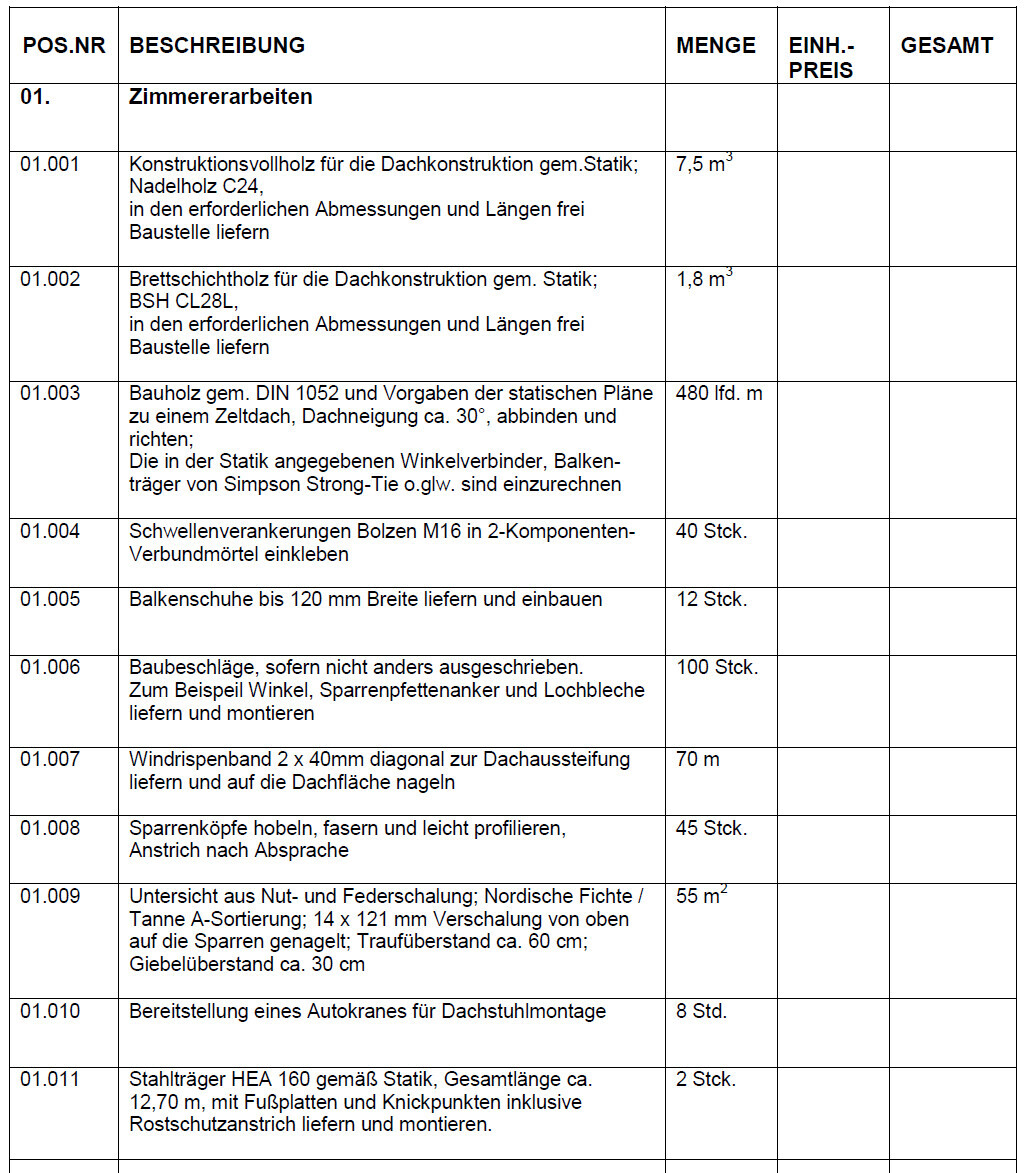

So läuft es auch beim Bau. Ganz vereinfacht. Du bekommst nur das, was Du auch explizit in der Bauleistungsbeschreibung drin hast. Egal, was Du denkst: Dinge, die nicht genannt sind, kommen on top auf Dich zu.
Benzeller schrieb:
Also es gibt hier keine Liste wo man selbständig ducharbeiten könnte um so etwas selber für sein Haus zu erstellen?
Und nein, so eine Liste gibt es nicht. Unser Rohbau 2014/15 hatte 35 Seiten für die Ausschreibung (ohne Dach und Fenster).
Der Dachstuhl wurde z.B. so ausgeschrieben (ist nur ein Auszug) - Qualitäten und Mengen bzw. Arbeiten. Für solche Ausschreibungen macht man eine Ausbildung oder gar ein Studium.
Nur mal so als Beispiel. Wüsstest Du etwas zu 01.008 sagen? Wenn Du diese Dinge nicht einforderst, bekommst Du am Ende 08/15 Sparrenköpfe und musst sie selbst streichen. GU 1 nimmt die Dinge bei sich auf (vielleicht ohne etwas dazu zu sagen), GU 2 nicht. GU 2 hat dafür aber auch ein günstigeres Angebot. Das kannst Du vergleichen?
Tabelle mit Pos.Nr, Beschreibung und Menge zu Zimmererarbeiten und Materialien.

Nein, das funktioniert nicht, da jedes BU/GU seine eigene Bauleistungsbeschreibung hat mit verschiedenen Leistungen. Vieles ist gleich, zb die 30cm Erdarbeiten für die Bodenplatte, aber bei der Individualausstattung wie Elektrik, Eingangstürtyp, Fliesen oder Sanitärausstattung haben viele differente Angebote.
Es hat zb auch keiner Deine gewünschte Treppe in der Bauleistungsbeschreibung, wäre eine Sonderposition… ob Du dann diese Leistung schon im Angebot bekommst, ist fraglich.
Einige bauen von Haus aus mit Mineralputz, der nächste mit Silikonharzputz… das kann man als Laie kaum vergleichen und vom Preis her beurteilen.
Schon allein der Keller, den manche nackt anbieten, der andere ausgebaut, der nächste kleinere Kellerfenster, der übernächste ohne Putz, usw. birgt die Gefahr, gar nicht mehr vergleichen zu können. Da war doch gerade hier einThread, wo zwischen den Kellern 60000€ Unterschied war?!
Es gab/gibt hier einen User, der hatte sich für die gängigen Posten der Bauleistungsbeschreibung eine Tabelle erstellt, aber wer das war oder ist, das weiß ich nicht mehr.
Also, Ich bin z.B. mit Architektenplänen und statik zu zwei Zimmermannsbetrieben die ich gut kenne in der Region gegangen und hab mir nach pers. durchsprache Angebote erstellen lassen.
Fenster genauso. Man kann es auch übertreiben.
GU komplettangebote zu vergleichen ist aber z.B. fast unmöglich.
