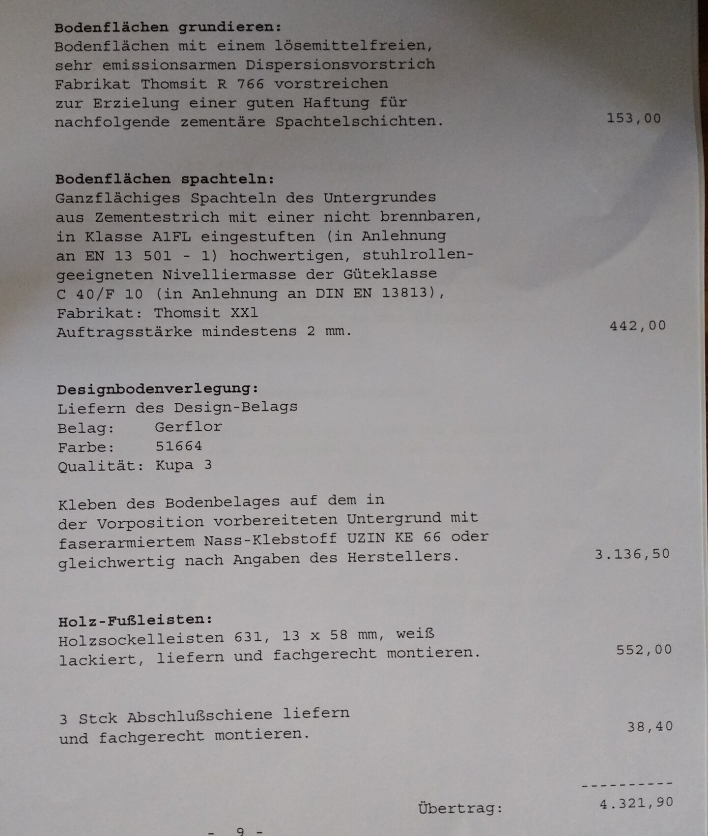

Habe von meinem wahrscheinlich ausführenden Malerbetrieb nun noch das Angebot für die Bodenbeläge bekommen. Ist das preislich im Rahmen, oder fehlt noch ne entscheidende Position? Das ganze ist quasi ein Pauschalpreisangebot nach Raumbuch, deshalb stehen keine Mengen darin...
Preisblatt für Bodenarbeiten: Grundieren, Spachteln, Verlegen, Fußleisten.

Ja aber es gibt genug klick Systeme die du als Laie einfach verkleben kannst. Und Vinyl ist Plaste, mit Weichmachern und sonstigem Gift. Wenn du was gutes willst bist du preislich bei echtholz Dielen. Dann würde ich gleich die nehmen.
Bei wenig Budget ist Laminat die bessere Wahl.
Zum Angebot: 80m2 Boden verlegt ein Profi an einem Tag. D.h. 700 Euro Arbeitslohn plus Material.
Finde es somit sehr teuer.

wir haben umgerechnet all in 58€/m² bezahlt, bei Dir sinds 60 wenn ichs brutto rechne, also wenn da ALLES drin ist, ok.
(Estrich schleifen, ausgleichen wo nötig, Klebemasse, Belag, Fußbodenleisten etc)
