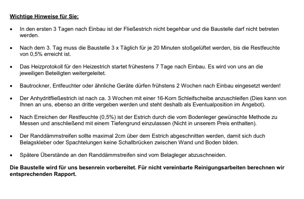

ich habe zu unserem Estrich folgendes Angebot erhalten.
Das verlegen der Tackerplatten ist im Preis inbegriffen.
Kommt mir etwas viel vor… was haltet ihr davon?
Noch habe ich kein Vergleichsangebot, werde aber noch andere Estrich Verleger zur Besichtigung rufen.
Aber ich würde gerne schonmal wissen ob die Preise der anderen Firmen in ähnliche Richtungen gehen werden.
LG
Tabelle mit Bauleistungsbeschreibung: Positionen, Mengen, Materialien.
Preisangebot/Rechnung mit Tabellenpositionen, Mengen, Preisen und Gesamtbeträgen in EUR.
Dokument mit Bauhinweisen: Estrich, Trocknung, Feuchtigkeit, Randdämmstreifen.

Warum ist im Untergeschoss der Estrich so teuer? Oben 19,70 und unten 45,20 je Quadratmeter.
Ich bin kein Freund von Anhydritestrich. Die Dicke bei dir ist schon grenzwertig. Da wird viel Feuchtigkeit ins Bauwerk gebracht.
Würde da auf normalen Estrich gehen was wahrscheinlich auch günstiger werden wird.
65 mm macht man eigentlich nicht mehr mit anhydrit fließestrich. Ist aber nur meine bescheidene Meinung.

Preis ist ok.
Warum Anhydrit?
Warum so dick?
Warum Keller F6 Dünnschicht (mit bis zu 80mm Dicke?)

Da der Keller ziemlich uneben ist und um eine gescheite Rohrüberdeckung zu gewährleisten liegt die Dicke zwischen 35 und 80 mm
Welche Alternative hätte ich?

da das es Estrich mit höherer Biegefestigkeit ist. Aufgrund der teilweise geringen Rohrüberdeckung

Der Keller ist sowieso nicht geeignet für Anhydritestrich. Keller ist bei mir immer Feuchtraum. Da hast du naturgemäß immer mehr Feuchtigkeit
als in den oberen Etagen. Anhydrit zieht die Feuchtigkeit an. Da sind Probleme vorprogrammiert.
Wahrscheinlich hast du den Trockenbau abgeschlossen und die wände sind neu verputzt. Hast du mal überlegt wieviel Nässe du da in deinen Bau bringst. Das bekommst du doch nie wieder raus.
Ich schätze mal, dass mit deinem Fließestrich ungefähr um die 4000 Liter Wasser eingebracht werden. Du weisst schon wie viel das ist, wohin sich das verteilt und wie lange es tatsächlich benötigt komplett auszutrocknen.
Wenn dazu noch die Wände verputzt wurden und die Mauern noch feucht sind dann brauch das einige Monate. Egal was dir irgendwelche Bauexperten sagen. Nicht umsonst gibt es gerade bei Neubauten immer wieder Schimmelprobleme.
