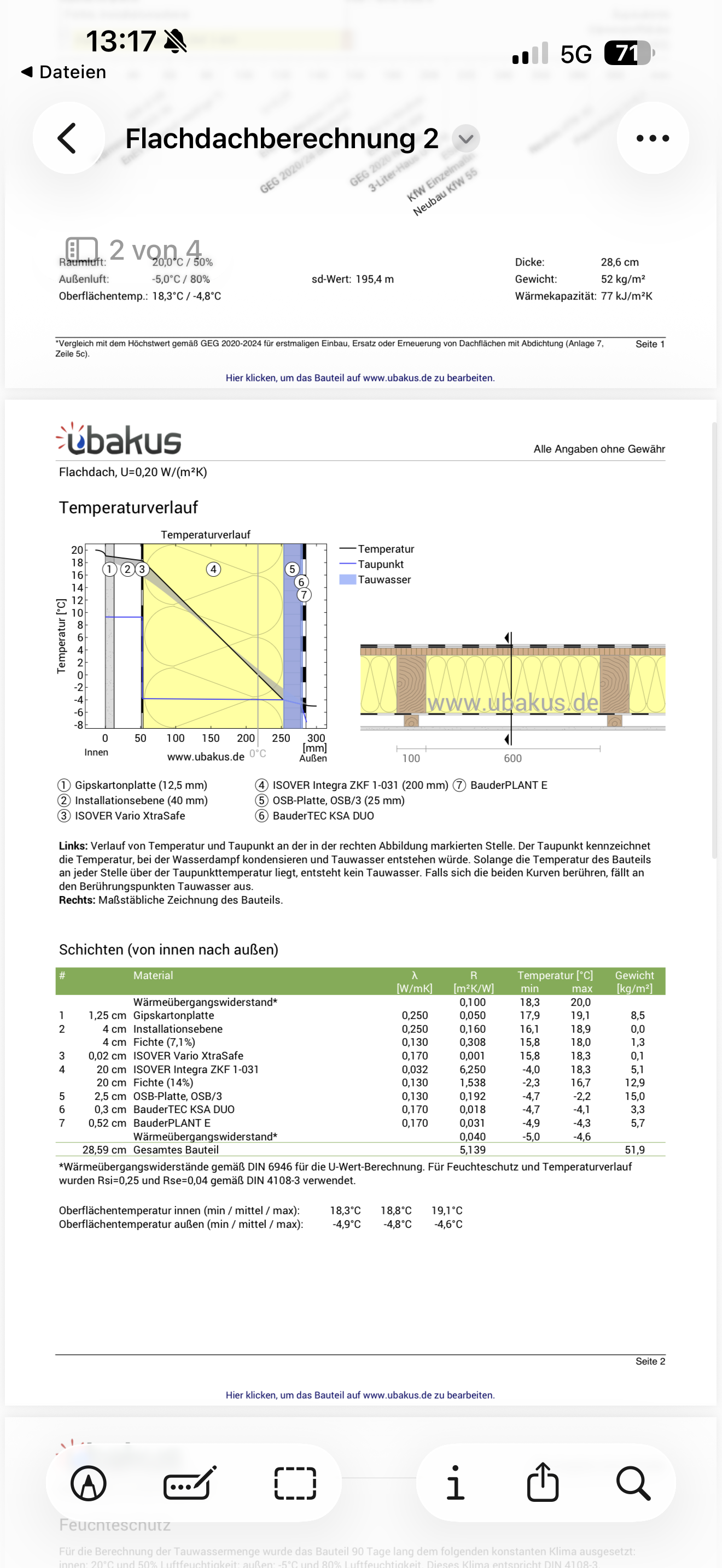

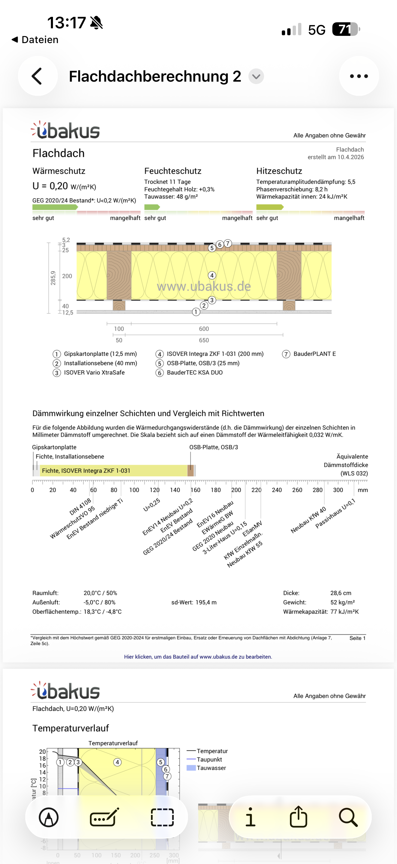

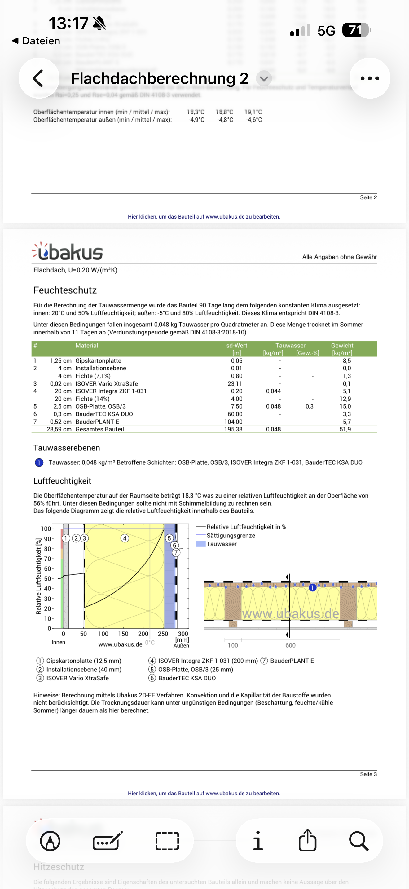

meine Freundin und ich haben letztes Jahr ein Haus aus den 1960er‑Jahren gekauft, das wir aktuell gemeinsam sanieren. Im Jahr 1987 wurde ein Anbau ergänzt, der ein Flachdach besitzt und gleichzeitig als Balkon genutzt wird.
Der Anbau hat eine Größe von ca. 5 × 3 Metern und wird als Wohnraum genutzt. Die Holzbalken (ca. 200 mm) sind im Mauerwerk des Bestandsgebäudes eingelassen und verlaufen mit Gefälle vom Haus weg. Die Dachabdichtung wurde bereits erneuert, allerdings konnte keine Außendämmung realisiert werden, da dafür keine ausreichende Aufbauhöhe an der Terrassentür vorhanden ist (mit neuem Belag wird es ohnehin schon knapp).
Aus diesem Grund sind wir gezwungen, das Flachdach von innen zu dämmen. Eine Hinterlüftung ist nicht möglich, da die Balken direkt zur Hauswand laufen.
Der aktuelle Dachaufbau von außen nach innen sieht wie folgt aus:
Abdichtung: Bauder Plant E
Bauder KSA DUO
25 mm OSB-Platte
200 mm Holzbalken
Für den geplanten Dämmaufbau haben wir eine Berechnung mit Ubakus durchgeführt (siehe Anhang) und würden uns über eure Einschätzung und Erfahrungen zu diesem Aufbau freuen.
